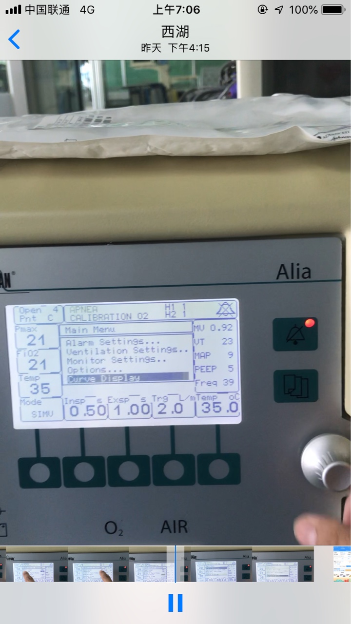

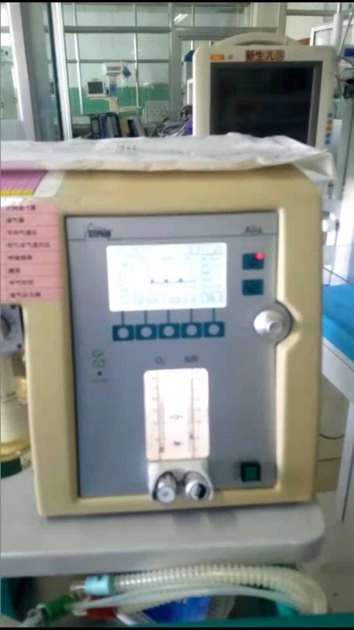

发这个贴目的是这个机器是斯蒂芬的老款设备操作无中文。调试起来还是很麻烦的,部分医院依旧没有淘汰在使用 但是其实医生也不一定 完全会调试,他们也只是设定参数 如peep pip 流量 触发值等,所以给大家科普一下。
1按下菜单键(图2)

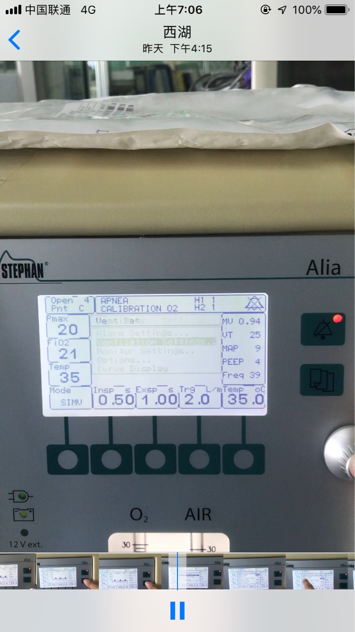

2选第二个选项(图3)选择ventilation settings..

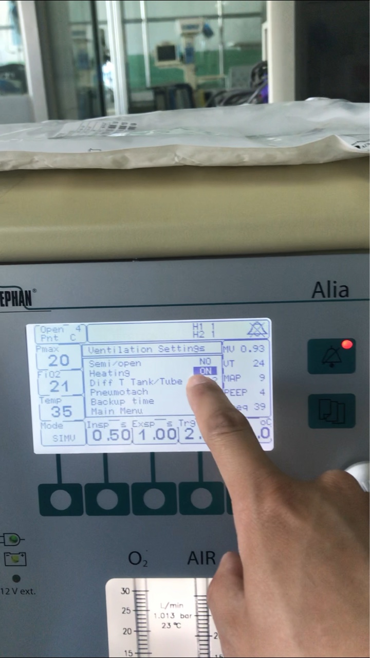

3选择heating将后面的off选为on即可(图4)
4确认右上角的h1 h2 后缀为1或0 即可若显示 fail表示管路或湿化器故障需进一步排查故障

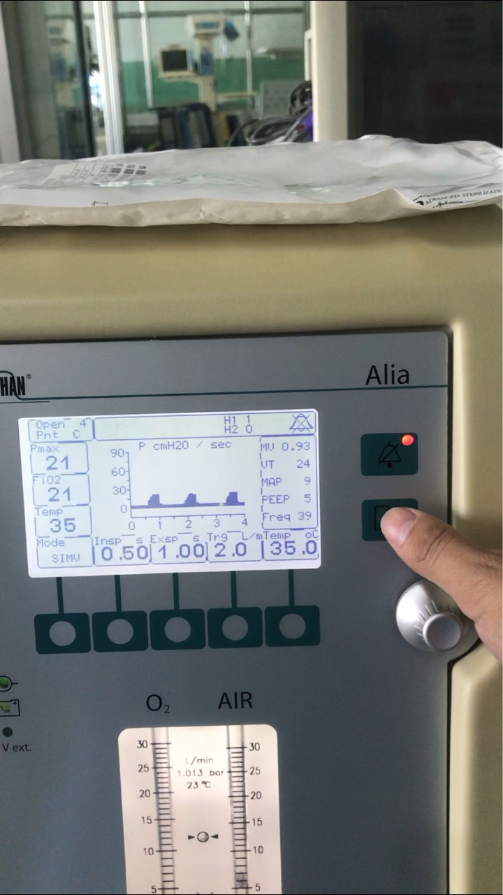

5.选择back返回主界面再选择curve display返回波形即可
