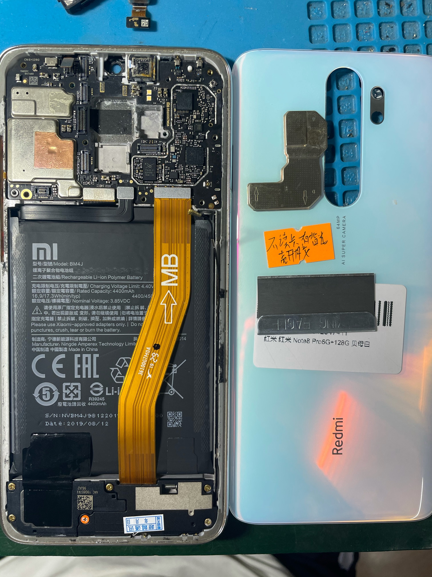

红米note 8 Pro进水不读卡故障维修
  机器型号:红米note 8 Pro
  故障现象:进水不读卡
维修过程:
  把腐蚀信号部分Mt6185mv中频腐蚀的芯片重新做了一遍,然后再把腐蚀掉点的点给补好了。
  到此,故障修复。

作者: fscommand    时间: 2021-5-12 09:00
这手机芯片带胶吗?
作者: donghongcheng    时间: 2021-5-12 09:29
fscommand 发表于 2021-05-12 09:00
这手机芯片带胶吗?
信号部分这个些芯片没胶 其它部分我没修 也没拆 就不知道了
