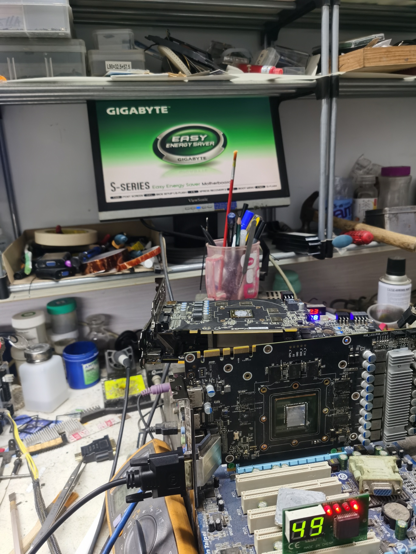

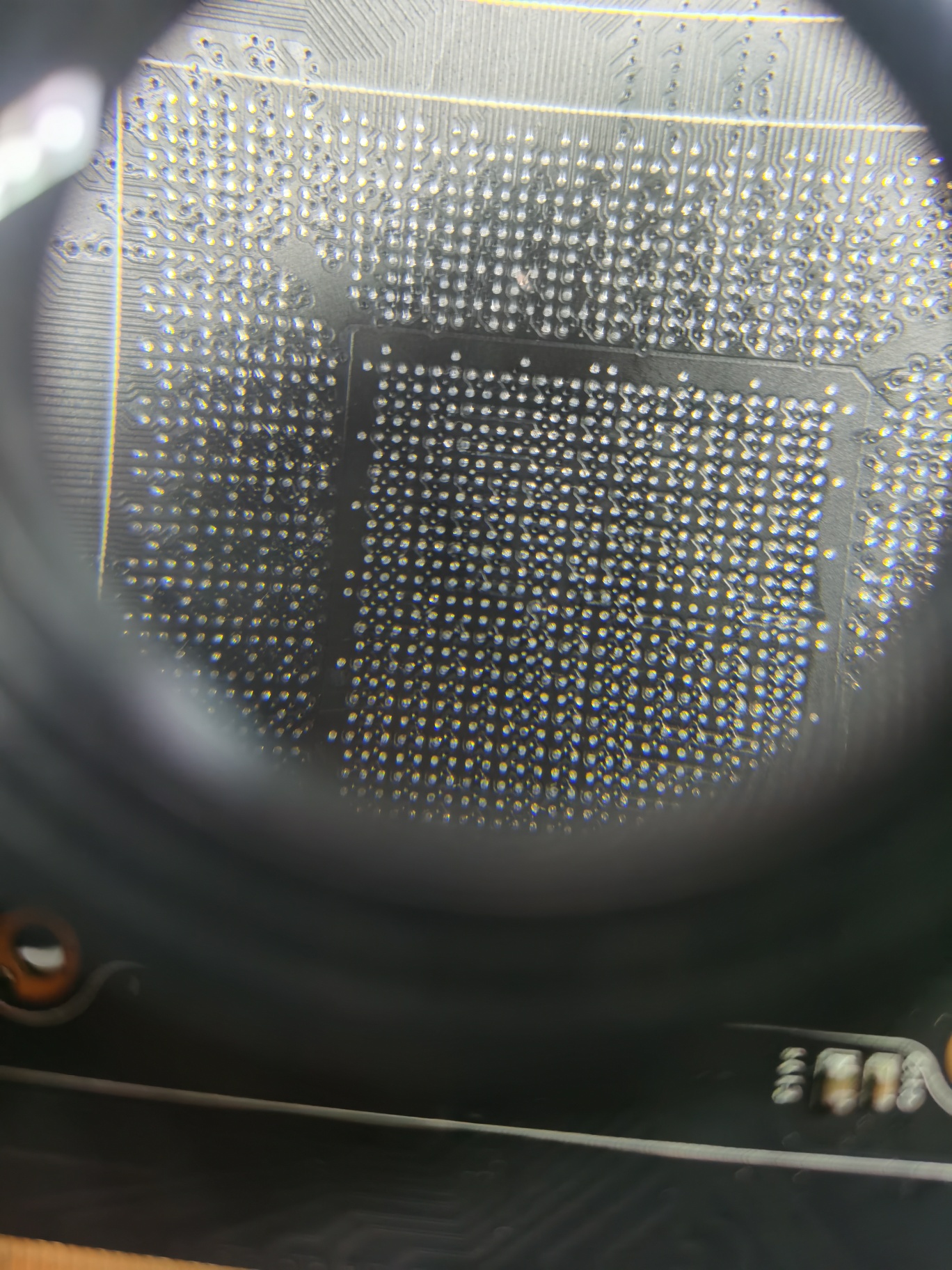

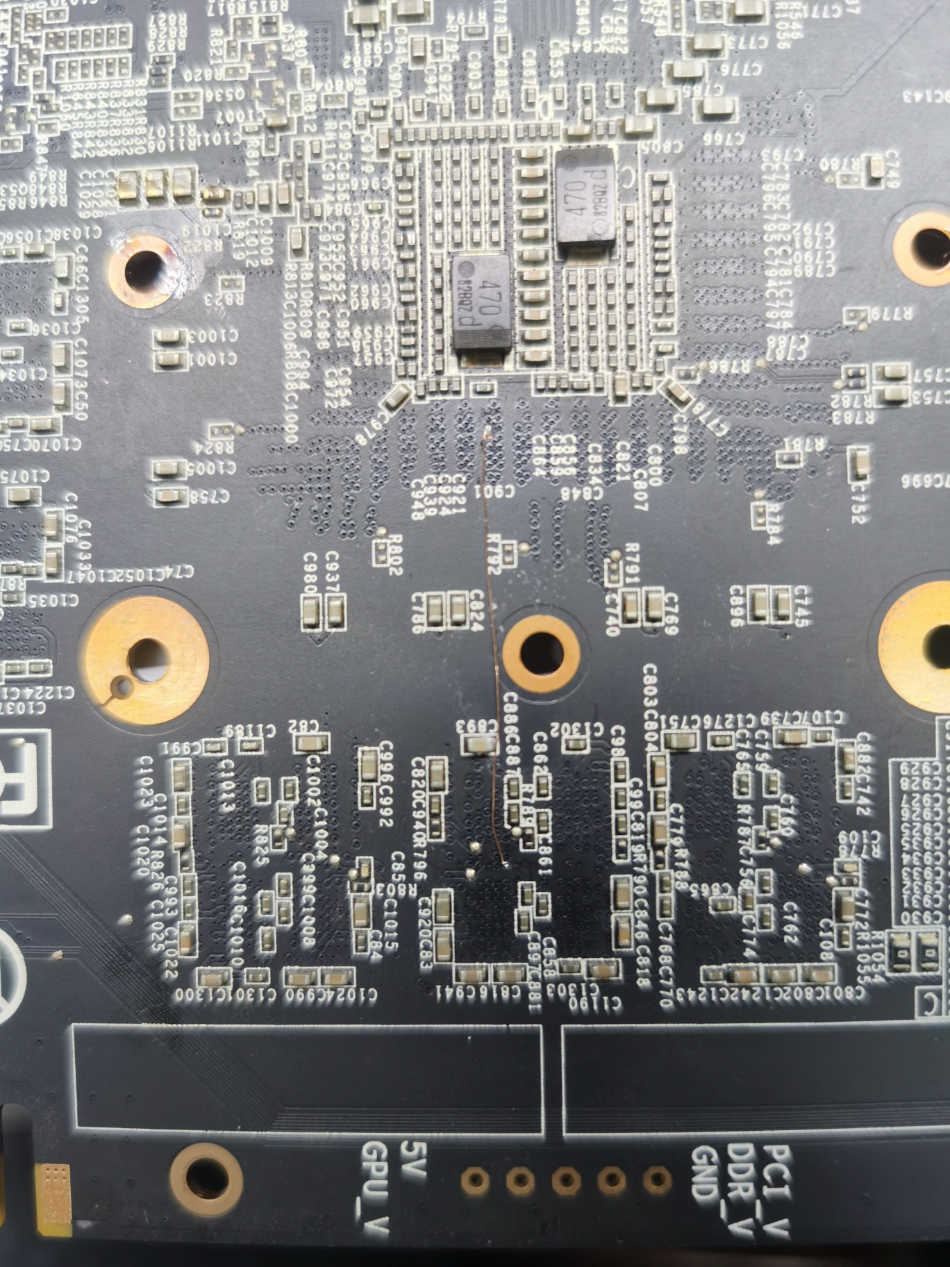

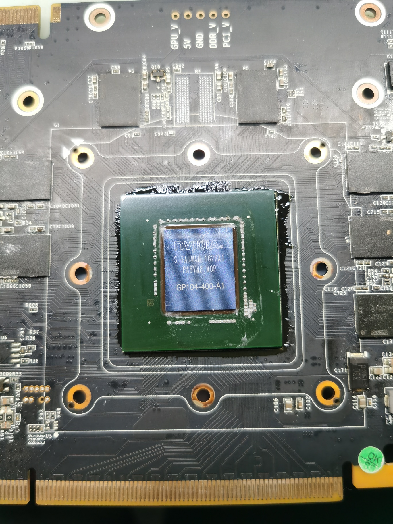

一波三折,上家换了显存重植GPU没修好,居然只接了根线就好了
作者: 统领三界    时间: 2021-5-11 21:01
师傅技术可以啊,板层断线了是吗?
作者: lajidong    时间: 2021-5-11 21:08
线不值钱。值钱的是懂得要接这根线的技术

找到这根断线并过孔接上这技术完全值显卡本身的价钱,问一下这根时钟线断了故障现象是什么?技术点赞,技术向经济价值转换值得商榷,目前卡价值近4000,除掉残值,本来该赚3000多实际只赚了2000多。感谢楼主分享终于看懂了定位C1,FBC_CMD0-5然后FBC_CLK1和FBC_CLK1*,这样就发现故障动手2000多手到擒来。

这是怎么找到断线的呢,显卡又没点位

你飞的这根是地线信号吗?

作者: 张小生    时间: 2021-8-4 18:59
feiyangooo 发表于 2021-05-13 08:55
有图纸的吧 怎么知道飞线点?
确实有图纸,不过没有图纸也可以修的,麻烦点
