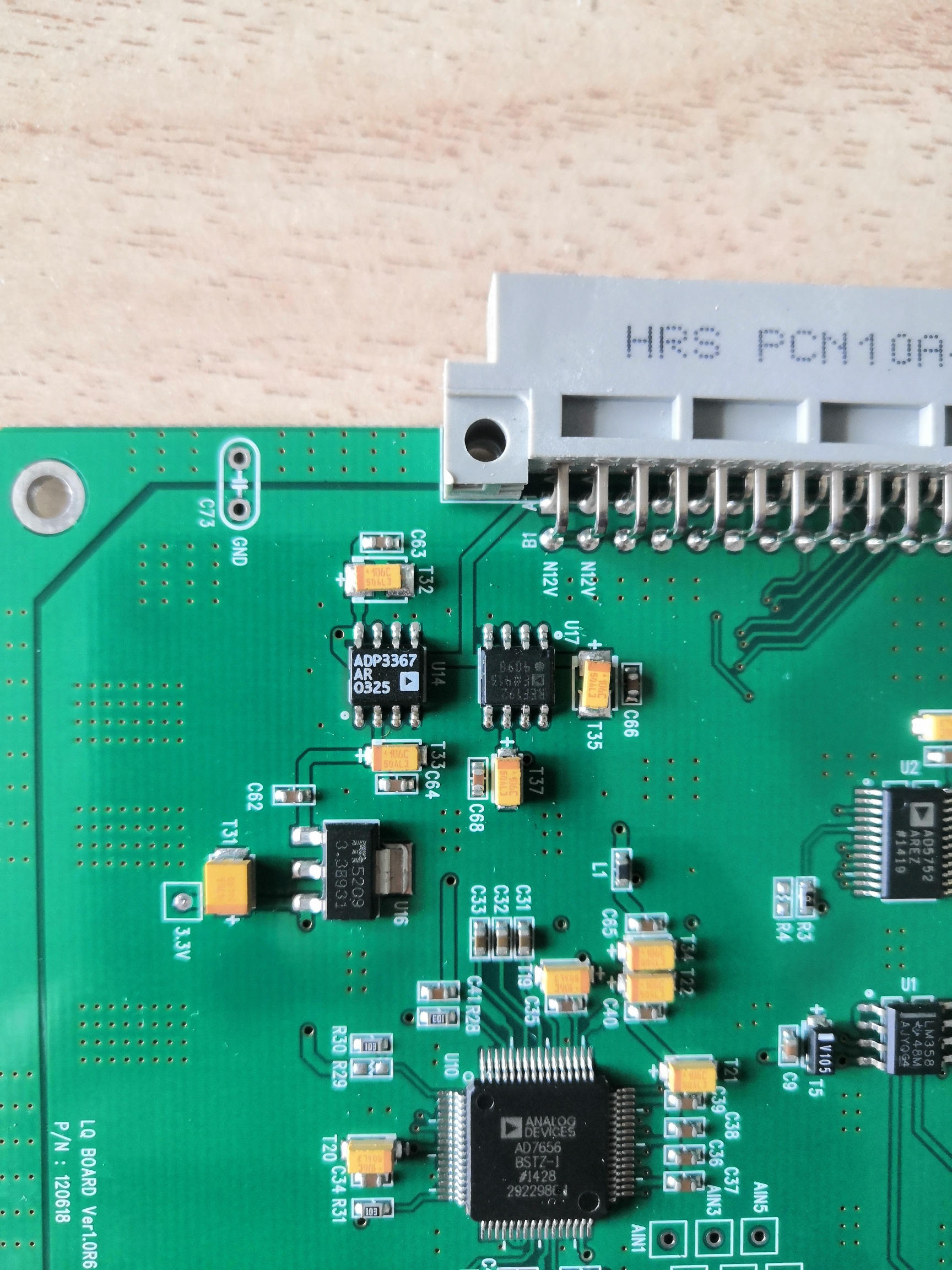

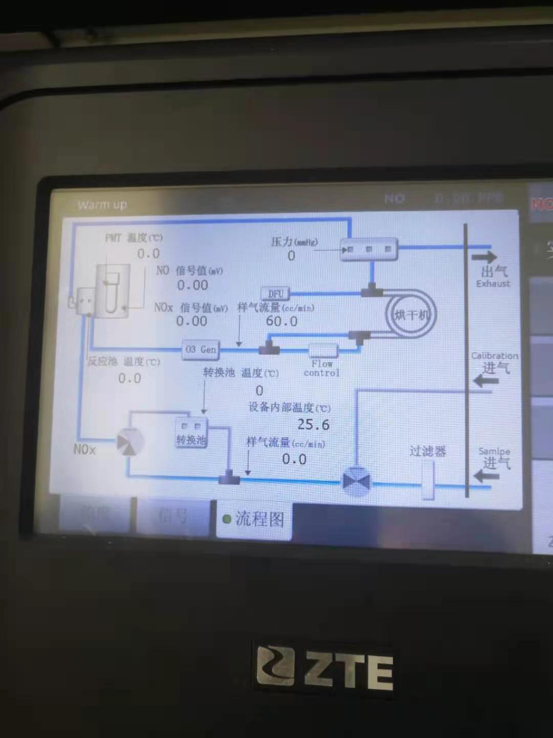

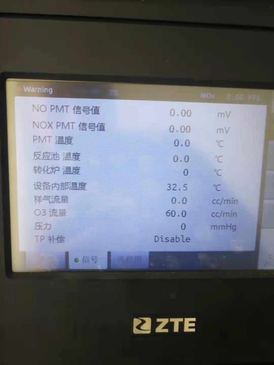

某县级市大气质量监测站意外断电,恢复供电后氮氧化物分析仪显示零值。厂家售后支持称该设备早已停产,没有备件。大气站设备7x24小时工作,停机需要向环保部门打报告,并提供备用机。
此设备价值十万元,没谁有备用机。我自告奋勇,尝试一下。修理思路:这几个值都是模拟量,同时没有,一般都是供电引起的。有显示说明主CPU供电正常,那就是局部供电的故障。开机顺着各传感器找到了AD板,检测到5v降低为2v,此电压由ADP3367供应,并送给3.3v低压差稳压芯片和六路AD转换芯片
