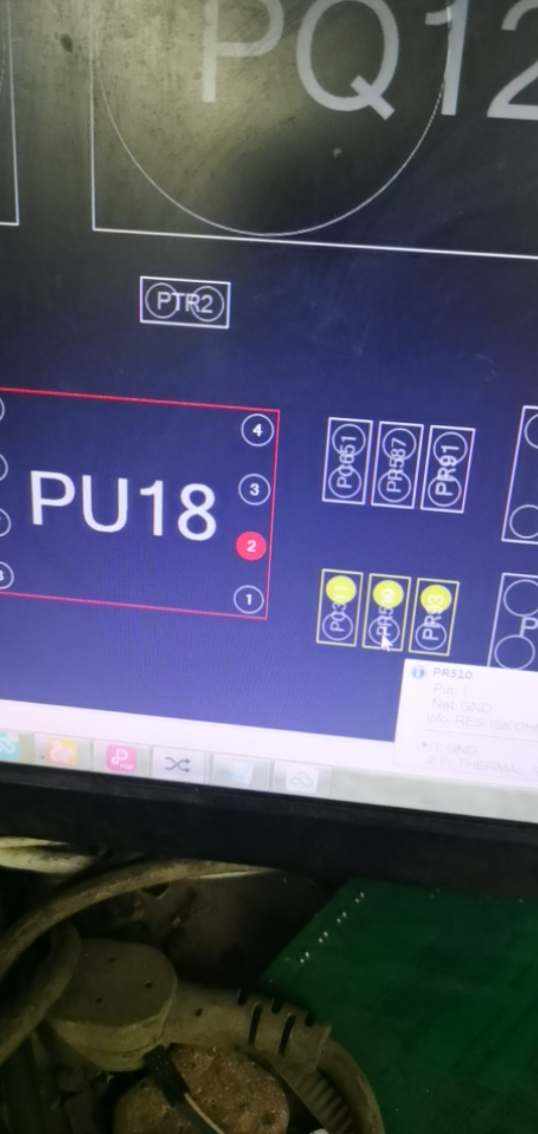

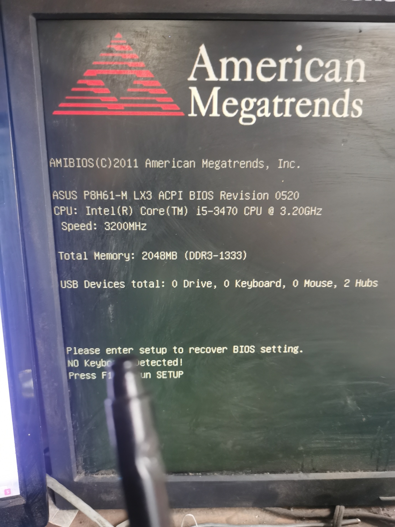

掉电时vrmpwrgd有3.3v,应该是保护了,查p61 3脚为低不正常,1脚为高不正常,来自pu18 1脚。put18为比较器3脚2v   2脚仅1.2V,分压来看正常4.4V,pr510  15k电阻漏电,换后1脚为低。p61  3脚为高,正常显示。
