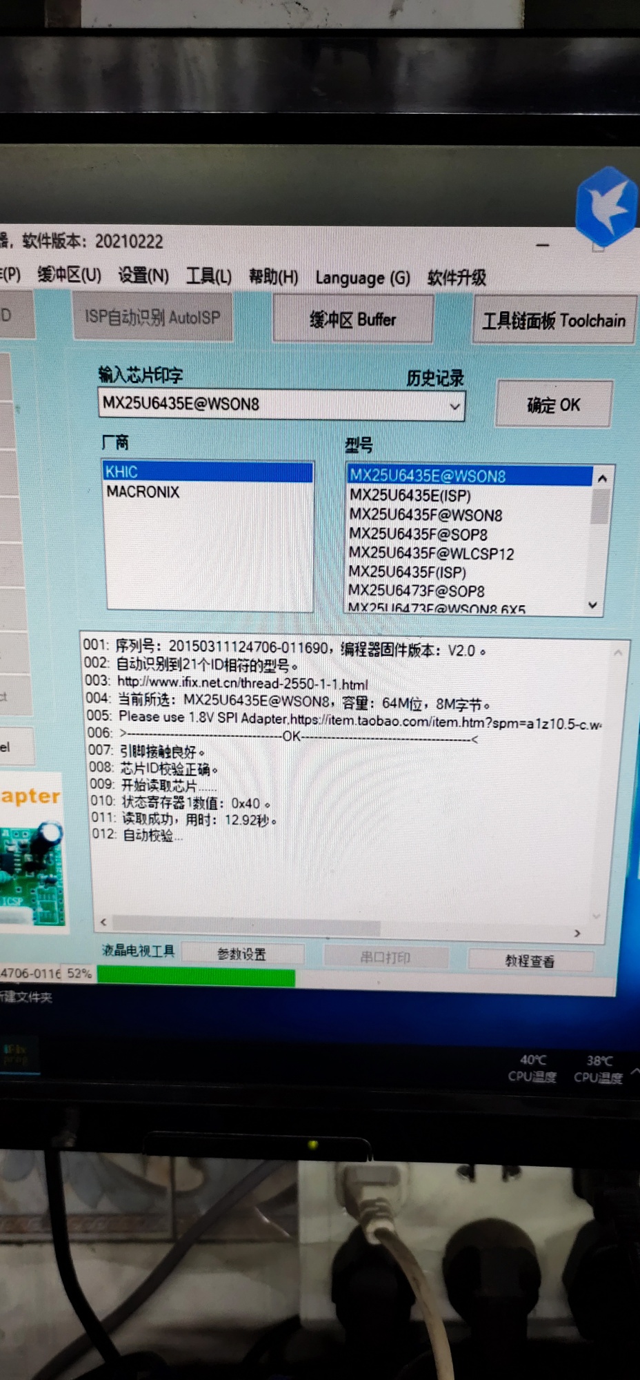

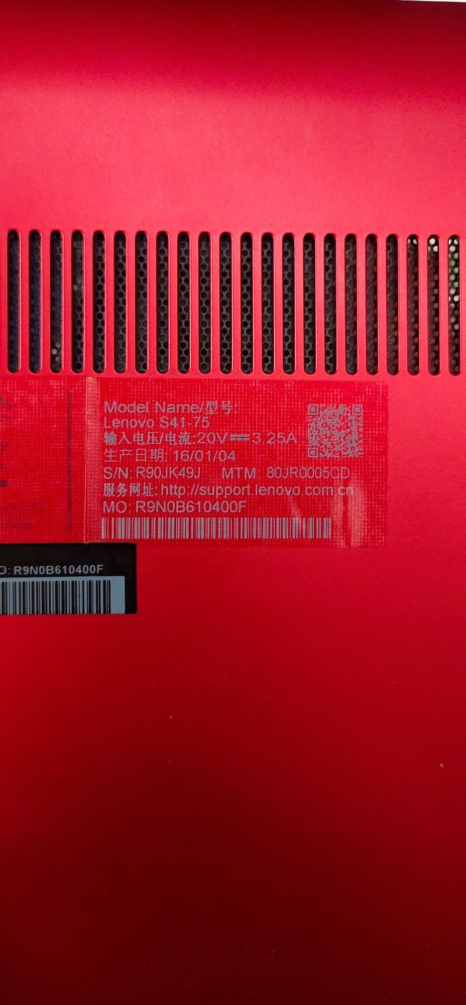

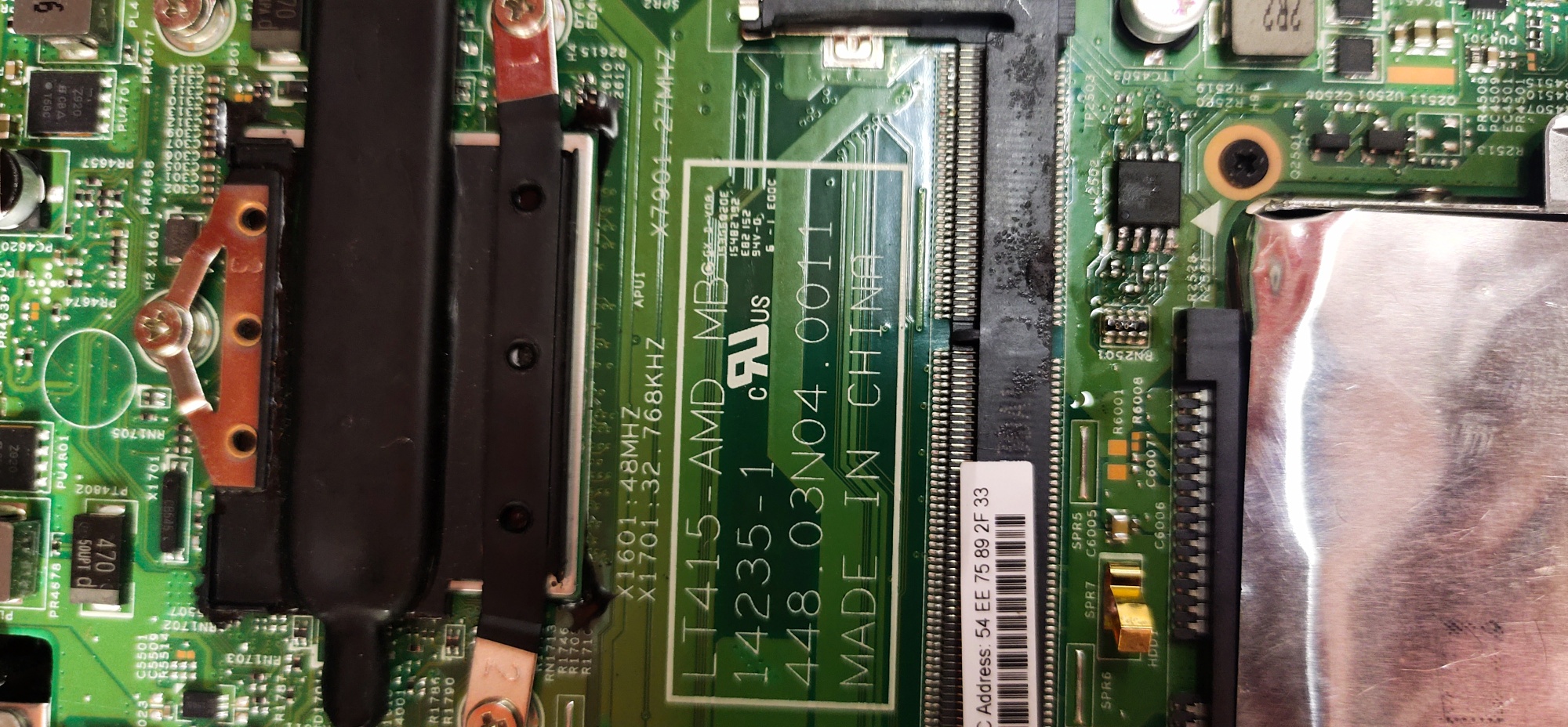

可能编程器有问题了,我机器rt809f
笔记本型号s41-75
LT415-AMD MB 14235-1
原故障电池不充电,拆出原BIOS备份数据,写入容量大小BIOS芯片,故障开机不显示。
把原BIOS写入迅维网多个BIOS故障开机不显示。
原BIOS刷回原BIOS备份,开机不显示。
rt809f应该也没有坏,是不是不兼容。
笔记本100%好的,非常谨慎,最后一次测试开机后,备份好原BIOS,再原BIOS刷过迅维网BIOS就不显示了,原BIOS刷回原备份BIOS也不显示。

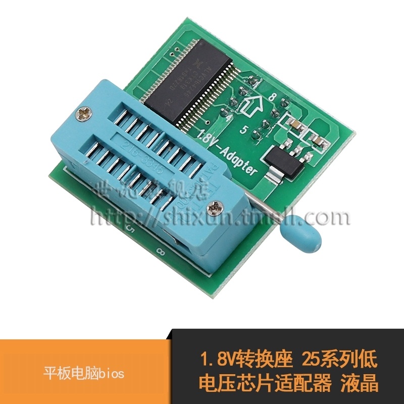

rt809f官方回复编程器版本,早2年的版本需要转接1.8V座子。
太折腾人了,刷个BIOS,刷到吐血

作者: lajidong    时间: 2021-5-11 16:07
早期的RT809F没转接板确实刷不了1.8V。好机子直接读出来再刷回去都不行的
作者: zzx1996    时间: 2021-6-12 14:23
我也是刷不亮了,但我这个RT809H RT809F都试过了,也支持1.8V呀,就是死活刷不亮了,求大神支招
809H可以选1.8V 809F就能自动认1.8V
作者: 长兴正通    时间: 2021-8-1 13:17
我也是  主板绝对好的  之前跑码  刷过之后就不跑了  但是 809f识别到1.8v  碰到两台了
