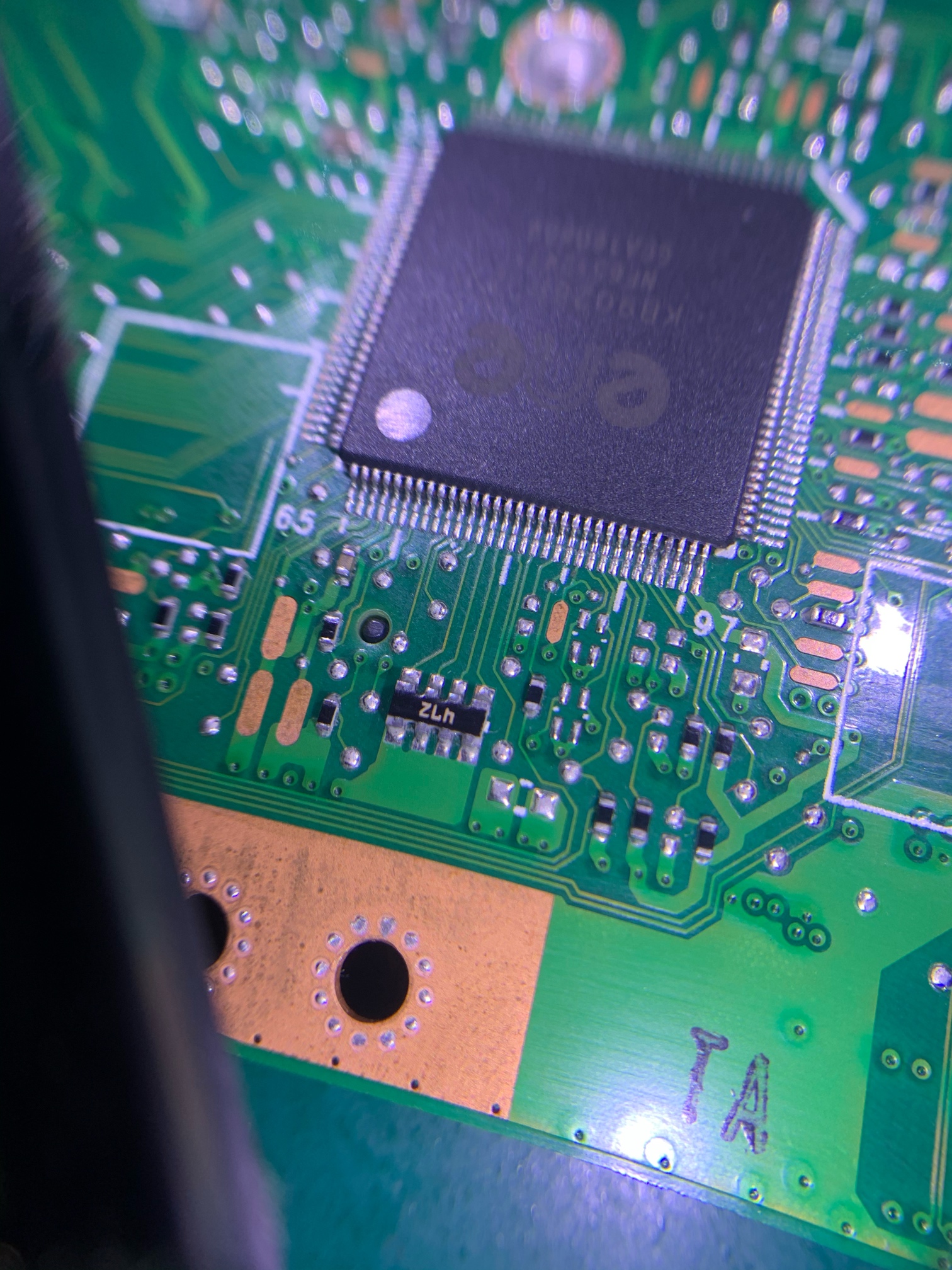

来的时候是进水、保护隔离不过、看到充放电芯片的型号是24780 瞬间大喜、因为保护隔离不过是因为 保护隔离的mos G级没有电压、没有26v 以上的电压、所以肯定不会过保护隔离的、
所以查24780的条件、发现24780的主供电(1 2 3#)0.2V供电、不对、正常是20v、往回查、
发现PD8903 电压正常20v 已经产生了、那就是断线了、飞线、
飞先后得到了正常产生了20v、但是保护隔离依旧没过、继续查、发现PR8932是10K的电阻、
一段20v 一端没有电压、检测发现是无穷大的、直接更换、待机产生、
但是自己上电到0.1a然后反复重启掉电、
经过检测发现 cpu 供电没有、PU8601正产是1.2v 供电也没有、
先查1.2v 条件、发现主供电5V 瞬间有了、然后en开启瞬间也有了、
但是立马掉了、然后就是反复的这样、
掉电的时候发现3V5V也跟着一起、但是还能反复开开机重启、
现在怀疑是哪里短路保护、拉低了系统供电的3V5V、但是没找到短路的点、EC的91脚是控制3V 5V 的EN开启、也是掉电你的时候没有、然后又出来、
这说明是有问题、然后EC 拉低了系统供电的 开启信号、
但是我现在就很迷茫的就是、不知道咋修了、没思路了、
求大神们 加加油、给点思路!

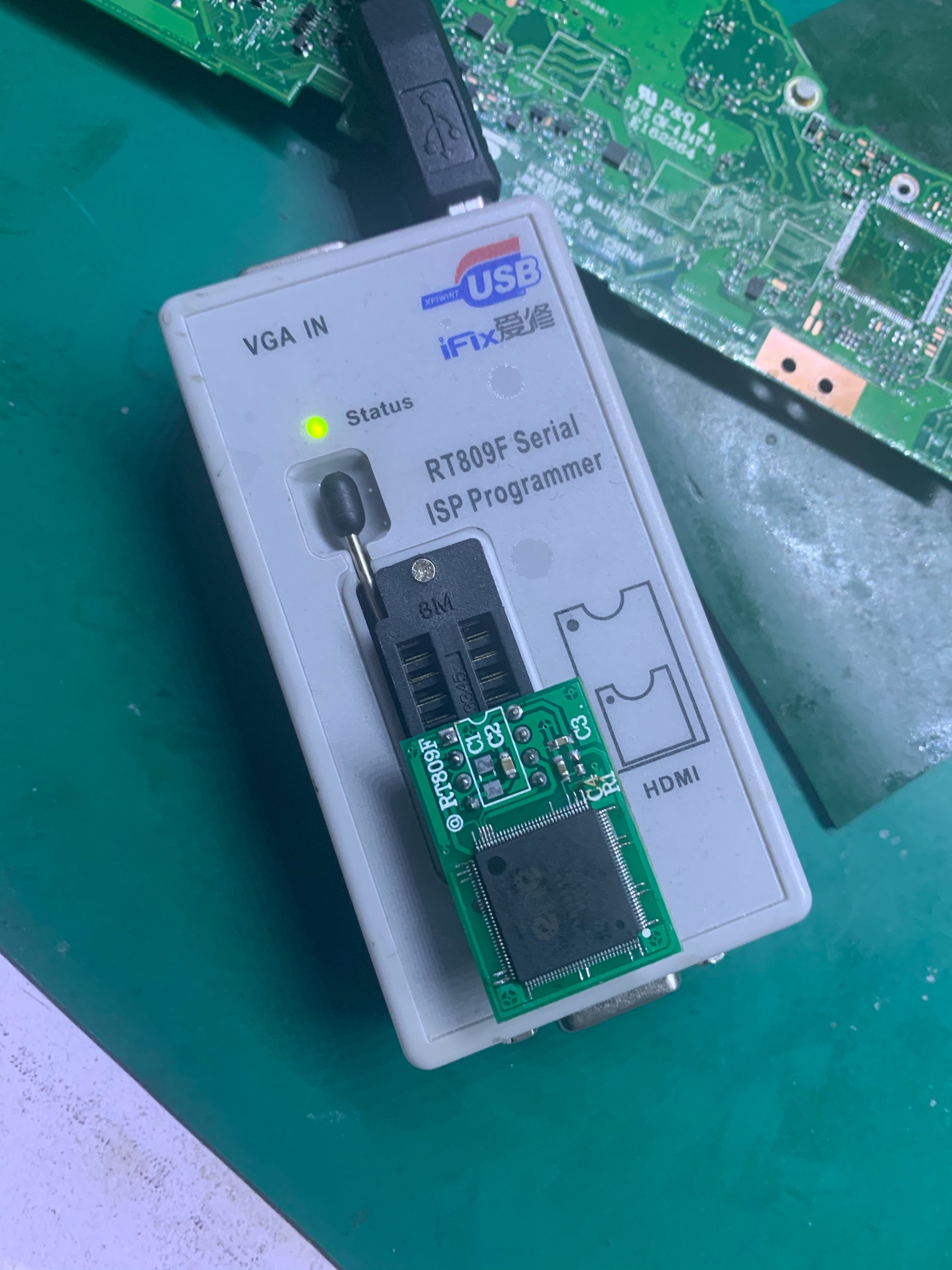

作者: super584521    时间: 2021-5-10 23:34
Ec摘掉后 把程序清空了, 测试一下,有待机 不自动上电了,这个ec是带程序,并且参与开机的,明天把程序写回来再测试下!
作者: super584521    时间: 2021-5-10 23:36

作者: 广州迅芯科技    时间: 2021-5-11 10:49
PG参与FORCE_OFF#关联EC_RST#,所以EC在复位,在断3 5EN,然后重新上电轮回.

你的意思是pG有问题 导致的?
牛啊 !厉害  真的是 这个信号导致的、这个信号链接EC_RST 这个信号跳变、
作者: super584521    时间: 2021-5-13 00:17
此主板 反复重启,通电自动上电问题已经解决,
是内存供电芯片,但还是不亮,板载内存不过,明天继续,
