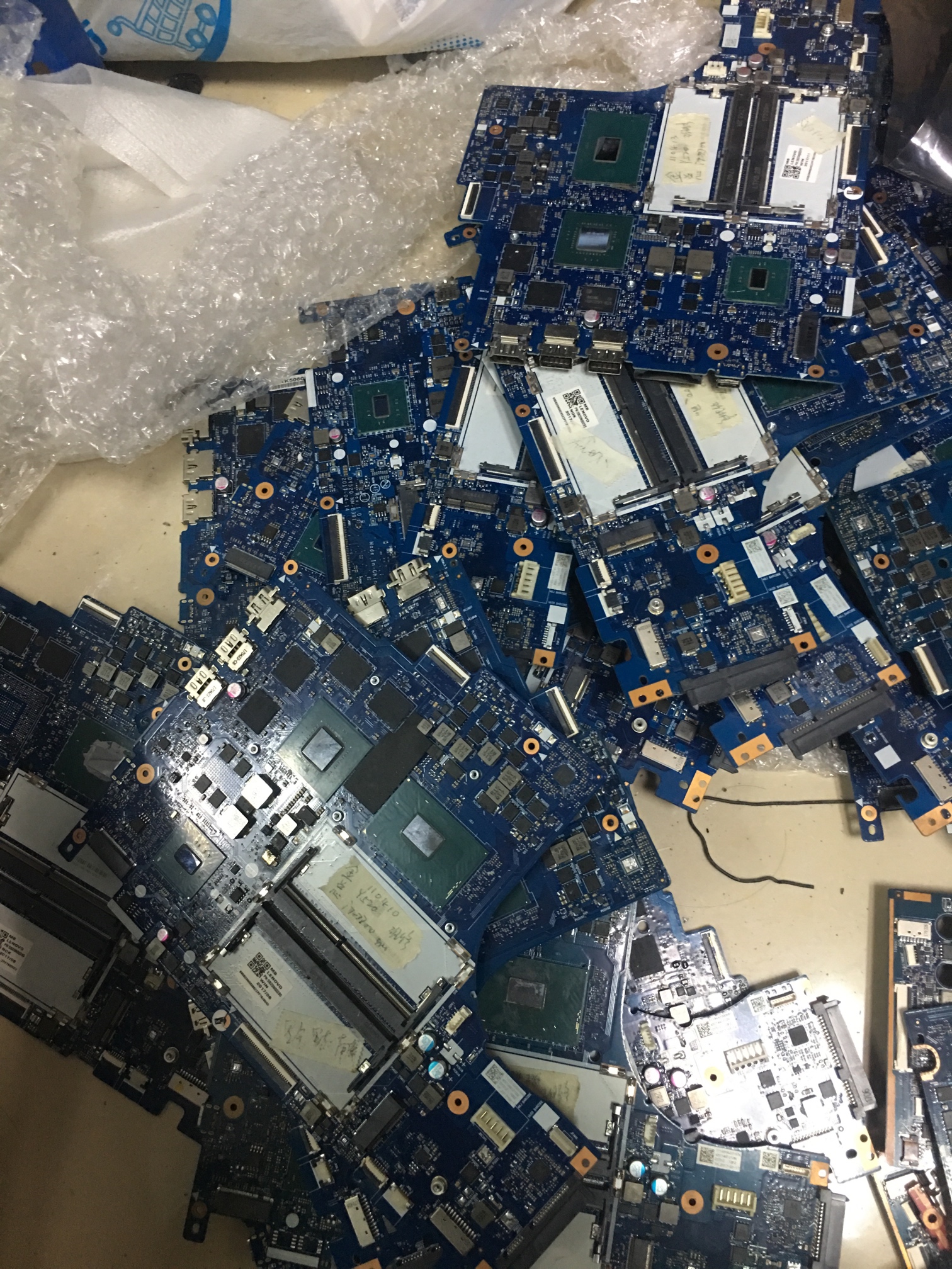

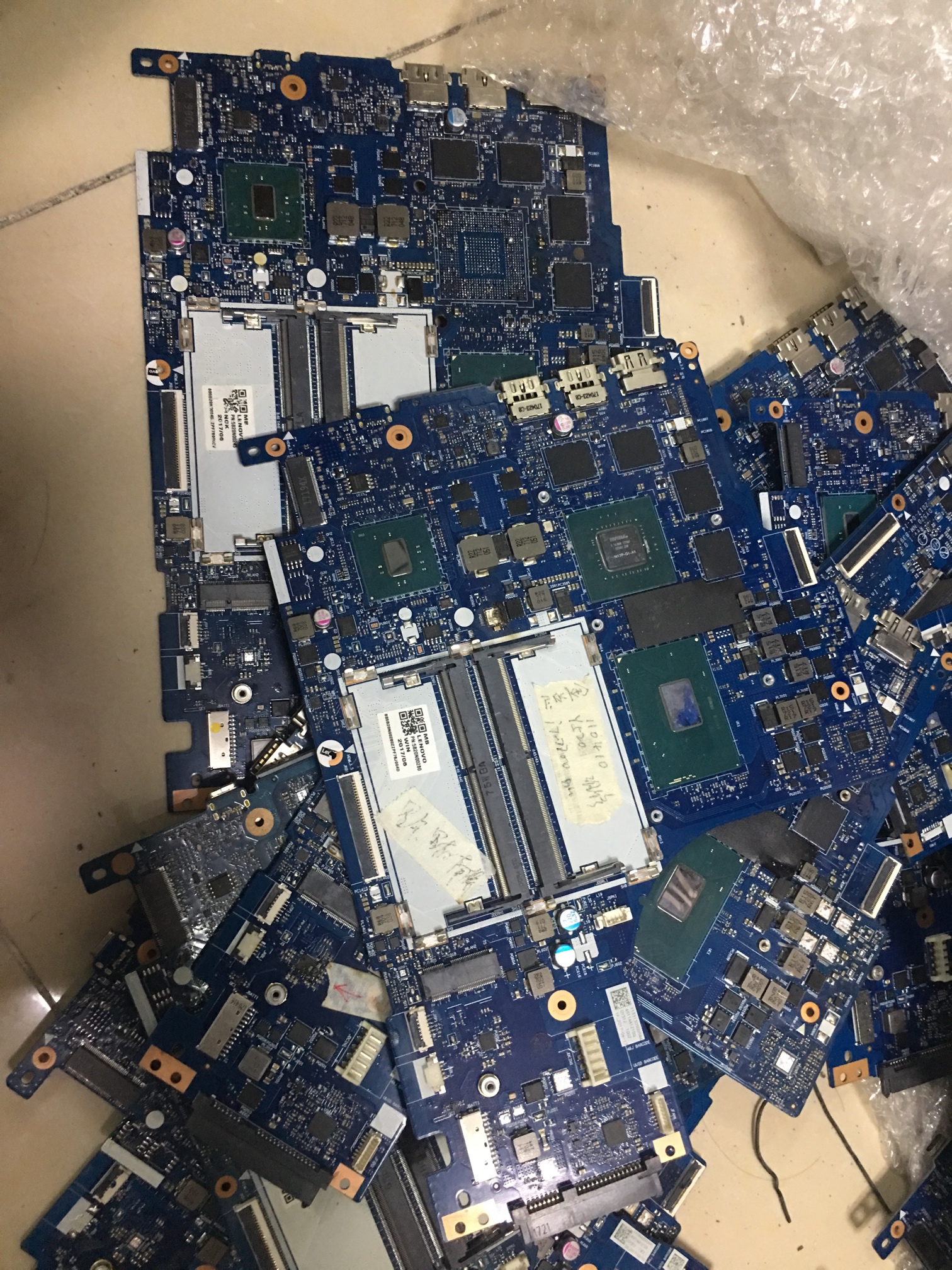

标题: 联想Y520-15IKBN NM-B191 REV1.0 显卡驱动装不上 [打印本页]
作者: qjsncel    时间: 2021-5-10 11:02
标题: 联想Y520-15IKBN NM-B191 REV1.0 显卡驱动装不上
客户拿来一台联想Y520笔记本,描述说显卡驱动装不上,开机后发现确实如客户所说,并且看到显卡报错代码43,经过一翻苦战后,能想到的地方都干过了,故障依旧,现在没思路了,不知有没有大神遇到过类似的故障,还请指点一二,谢谢!!
作者: qjsncel    时间: 2021-5-10 11:04
显存、显卡供电都正常,显存和GPU也都已经换了新的
作者: 杜俊岩    时间: 2021-5-10 11:08
感觉还是GPU的问题,原机的的什么现像?
作者: qjsncel    时间: 2021-5-10 11:09
杜俊岩 发表于 2021-5-10 11:08
感觉还是GPU的问题,原机的的什么现像?
原始故障就是显卡驱动装不上,代码43
作者: 天宇科技    时间: 2021-5-10 11:12
继续干GPU!
作者: 张顺峰    时间: 2021-5-10 13:52
建议你刷个原厂的BIOS,试试,BIOS不对,也会装不上显卡驱动,
作者: 李芝伟-1    时间: 2021-5-10 14:29
学习了,BIOS归零,焊显卡!
作者: enicyu    时间: 2021-5-10 14:36
显卡显存再干
作者: zanshengwei    时间: 2021-5-10 14:56
看看小电压是不是少,显卡的小电压,不行就是核心或者CPU的问题了
作者: 梵高    时间: 2021-5-10 22:00
显卡换了不行就换显存
作者: 新飞扬通讯    时间: 2021-5-10 23:31
作者: tanglianqi    时间: 2021-5-11 18:33
这个麻烦了,是不是显存和显卡有断线
作者: 级菜鸟    时间: 2021-5-11 19:48
一推这款机子、
作者: 级菜鸟    时间: 2021-5-11 19:51
排除小供电、这种只能换显卡、显存、不好没救了、这款我修了尽百片
作者: 梦花彼月    时间: 2021-5-28 19:59
级菜鸟 发表于 2021-5-11 19:51
排除小供电、这种只能换显卡、显存、不好没救了、这款我修了尽百片
你好,手里还有这板子么,NM-B191的,显卡供电电感打值是多少,就PL3402,我手里的打值为0。
作者: 级菜鸟    时间: 2021-5-28 20:03
0欧不正常,
作者: 级菜鸟    时间: 2021-5-28 20:05
1欧。。。。。。。。。。。。
作者: 级菜鸟    时间: 2021-5-28 20:06
梦花彼月 发表于 2021-5-28 19:59
你好,手里还有这板子么,NM-B191的,显卡供电电感打值是多少,就PL3402,我手里的打值为0。
1欧。。。。。。。。。
作者: 梦花彼月    时间: 2021-5-28 20:30
级菜鸟 发表于 2021-05-28 20:06
1欧。。。。。。。。。
那我手里这个显卡估计悬了,就是显卡小供电进的水
作者: 级菜鸟    时间: 2021-5-28 22:19
梦花彼月 发表于 2021-05-28 20:30
那我手里这个显卡估计悬了,就是显卡小供电进的水
0欧接电烧一下看看
作者: 默默的帅着    时间: 2021-6-22 14:09
级菜鸟 发表于 2021-5-11 19:48
一推这款机子、
这款机器跑到显卡 不显示 有时候拆开机器又好什么问题啊 大神 第一次修
作者: 级菜鸟    时间: 2021-6-22 14:21
默默的帅着 发表于 2021-6-22 14:09
这款机器跑到显卡 不显示 有时候拆开机器又好什么问题啊 大神 第一次修
首先这个机子显卡坏不坏都会亮,拆掉显卡供电看看,换EC
作者: 级菜鸟    时间: 2021-6-22 14:21
默默的帅着 发表于 2021-6-22 14:09
这款机器跑到显卡 不显示 有时候拆开机器又好什么问题啊 大神 第一次修
BIIOS刷了没有
作者: redfish133    时间: 2021-6-22 15:28
电压正常就动显卡
作者: QD怡然智能    时间: 2021-6-22 16:05
建议你刷个原厂的BIOS,试试,BIOS不对,也会装不上显卡驱动
作者: 肖成荣    时间: 2021-6-23 12:21
我现在也有这一样的主板,显卡芯片和显存芯片都换了,供电都正常,就是死活装不上独显驱动,也是错误代码43 ,这机器是没得救了么
作者: 默默的帅着    时间: 2021-6-23 13:10
默默的帅着 发表于 2021-6-22 14:09
这款机器跑到显卡 不显示 有时候拆开机器又好什么问题啊 大神 第一次修
我把显卡 显存都拆了  现在每次又可以亮 加我微信指导我一下吧  大哥 感激不尽 13687585881
作者: 级菜鸟    时间: 2021-6-23 19:34
默默的帅着 发表于 2021-6-22 14:09
这款机器跑到显卡 不显示 有时候拆开机器又好什么问题啊 大神 第一次修
不好意思,我不常看论坛,查一下显卡小供电,不亮电流感觉跑码了吗?不亮的时候显卡,显存显卡供电正常吗,包括显卡小供电,显卡电压都查一下,显卡阻值1欧,没问题先换显存看看,显存成本低点
作者: 级菜鸟    时间: 2021-6-23 19:36
默默的帅着 发表于 2021-6-23 13:10
我把显卡 显存都拆了  现在每次又可以亮 加我微信指导我一下吧  大哥 感激不尽 13687585881
你都拆了,还指导啥啊,你应该先换显存看看
作者: liudi128    时间: 2021-6-23 19:39
级菜鸟 发表于 2021-5-11 19:48
一推这款机子、
看来此板问题众多
作者: 级菜鸟    时间: 2021-6-23 21:40
liudi128 发表于 2021-06-23 19:39
看来此板问题众多
次板就是显卡问题多
作者: ZHANGHOUHI    时间: 2021-6-24 14:50
官网打驱动都不行,要么显卡缺电压,要不就坏了
作者: 谢123451989    时间: 2021-6-24 15:01
43就是显存报错  用修显卡的软件检测一下是哪个显存 缩小故障点再去维修
作者: 默默的帅着    时间: 2021-6-26 15:15
级菜鸟 发表于 2021-6-22 14:21
BIIOS刷了没有
刷了  显卡 显存重做了 用了几天现在开机几分钟 显示背光 没有图像了
作者: 回音哥    时间: 2021-6-27 15:00
能改集显尽量改吧
