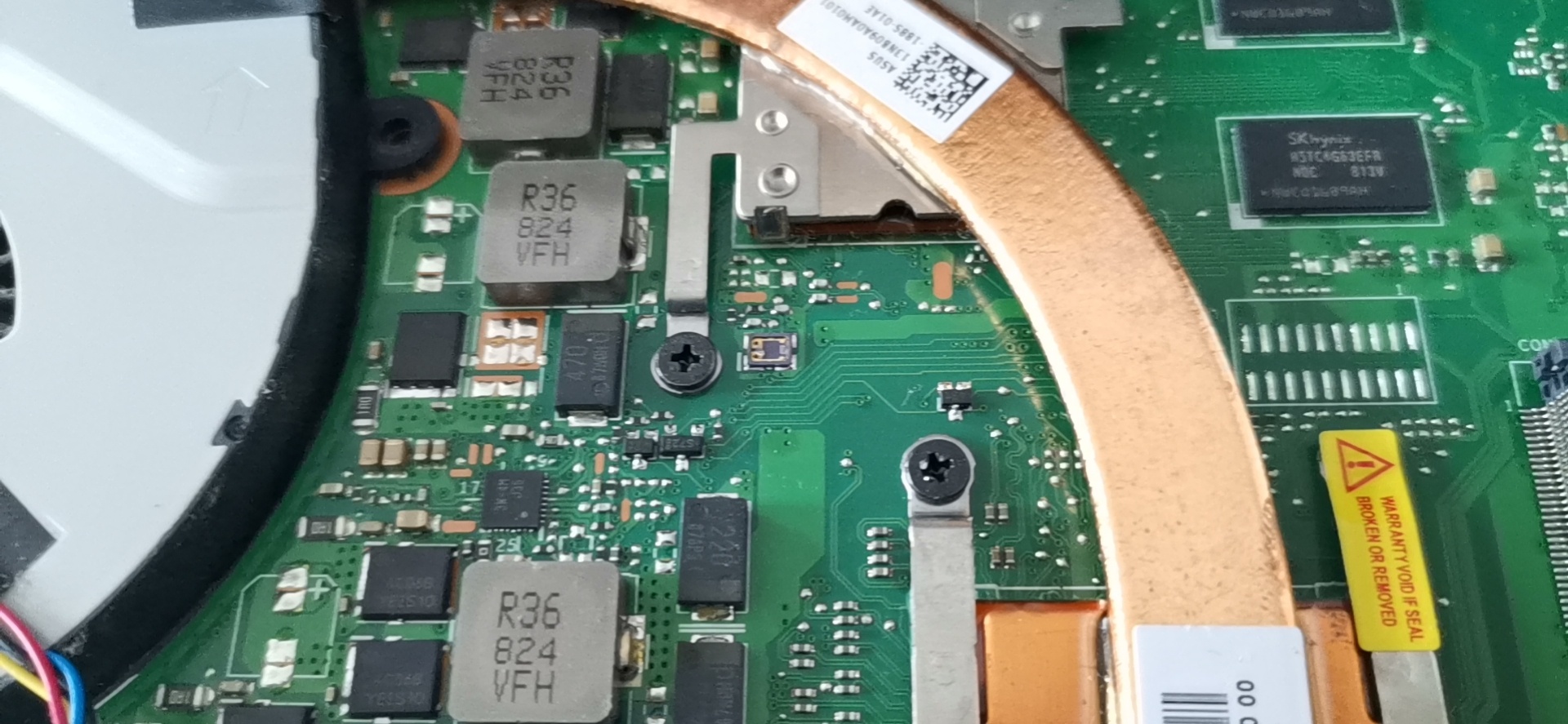

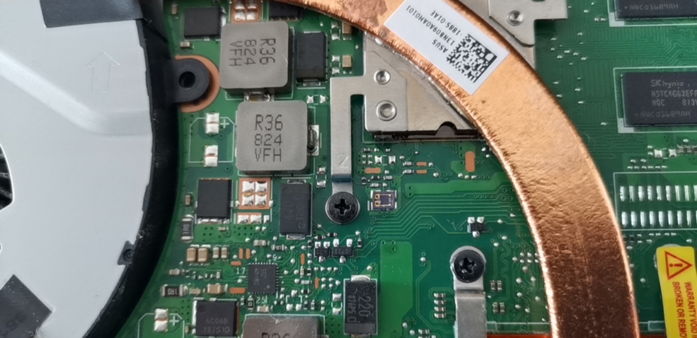

图中显卡螺丝柱右边的原件是什么?看封装像一个晶振但原件又不像。

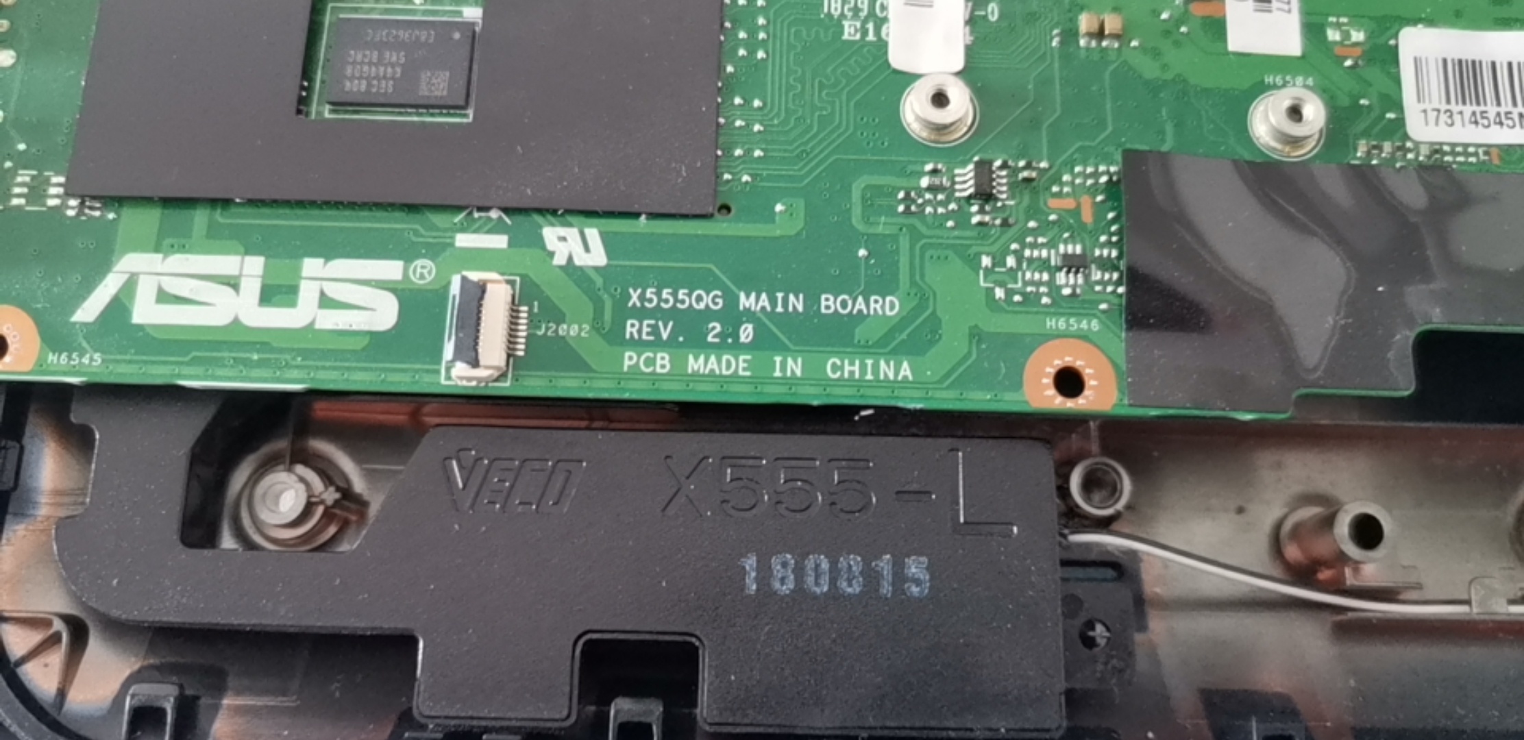

电脑是华硕X555-L,装驱动(好像是显卡)的时候黑屏有背光,硬盘灯正常闪烁但无法关机,强制重启后系统直接崩溃,重装多次后拆机发现这个原件不太对劲,自己拿捏不准来问问坛友,希望各位大佬多加指点!
作者: 愛╮僅此為你    时间: 2021-5-10 10:13
应该是晶振
作者: dlping1    时间: 2021-5-10 10:15
就是一个晶振。
作者: bzrzx    时间: 2021-5-10 10:35
就是显卡晶振
作者: bzrzx    时间: 2021-5-10 10:39
找个T270的晶振安上就行了,不然显卡无法正常工作的

作者: lchzfz    时间: 2021-5-10 11:32
dlping1 发表于 2021-05-10 10:15
就是一个晶振。
这个样子正常吗?

作者: 武汉天涯浪子    时间: 2021-5-10 12:03
lchzfz 发表于 2021-5-10 11:32
这个样子正常吗?
晶振的盖子掉了就是这个样子
