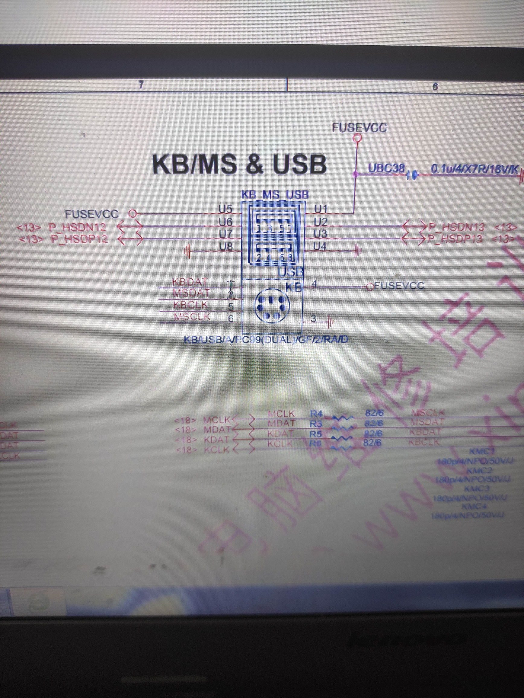

U1 u2就是代表1脚2脚?不对啊7 8都是接地

u1到u4是一个usb接口 u5到u8是另外一个usb接口

我只想知道,这个图标的u1u2是代表什么
那他接口上标的怎么又是1357。。
作者: robertbbs    时间: 2021-5-10 21:19
U1-U8 按图连接到它们该去的地方,至于哪根是 U1,请看接口里的蓝色数字,U2-U8,同理。
作者: robertbbs    时间: 2021-5-10 21:23
补充一下,按照USB接口线序定义,它这图又标错了蓝色数字,应该是上面1234,下面5678。
知道u1u2有什么意义吗?
作者: 老吴来了    时间: 2021-5-11 00:16
zhuwancheng 发表于 2021-05-10 22:59
知道u1u2有什么意义吗?
就是看不懂啊,我现在在修一张主板,usb有黑红蓝三种色,黑色和红色usb不能用
作者: 老吴来了    时间: 2021-5-11 10:11
原来是图纸标错了?我说怎么看都不对,我再去找个图纸看看
