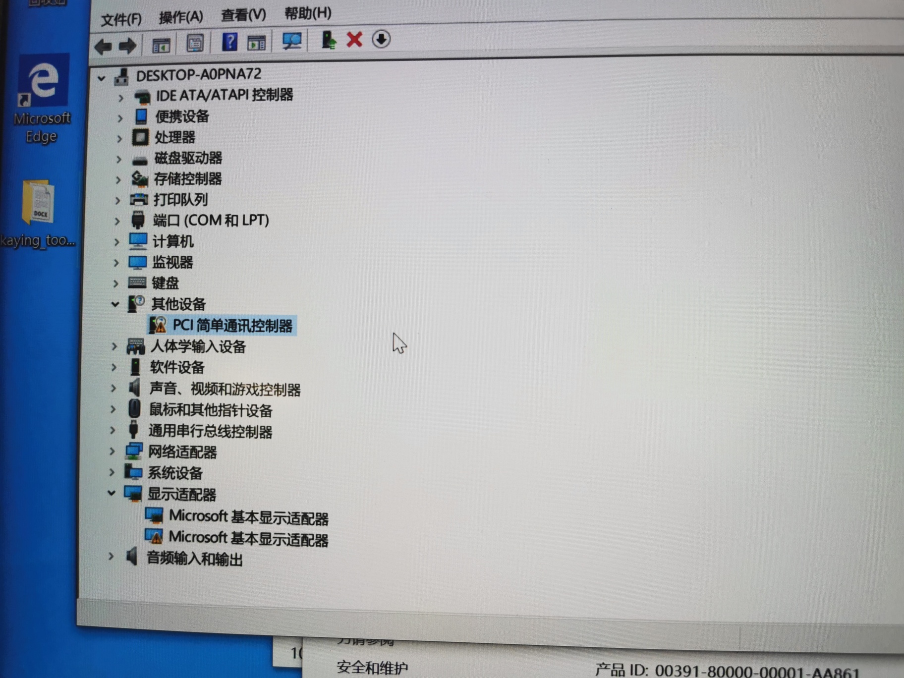

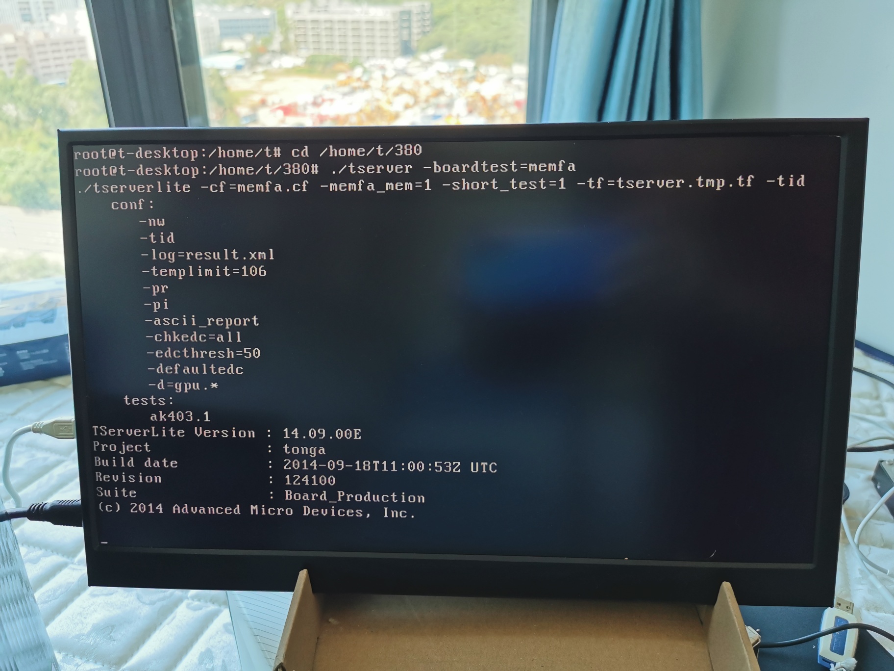

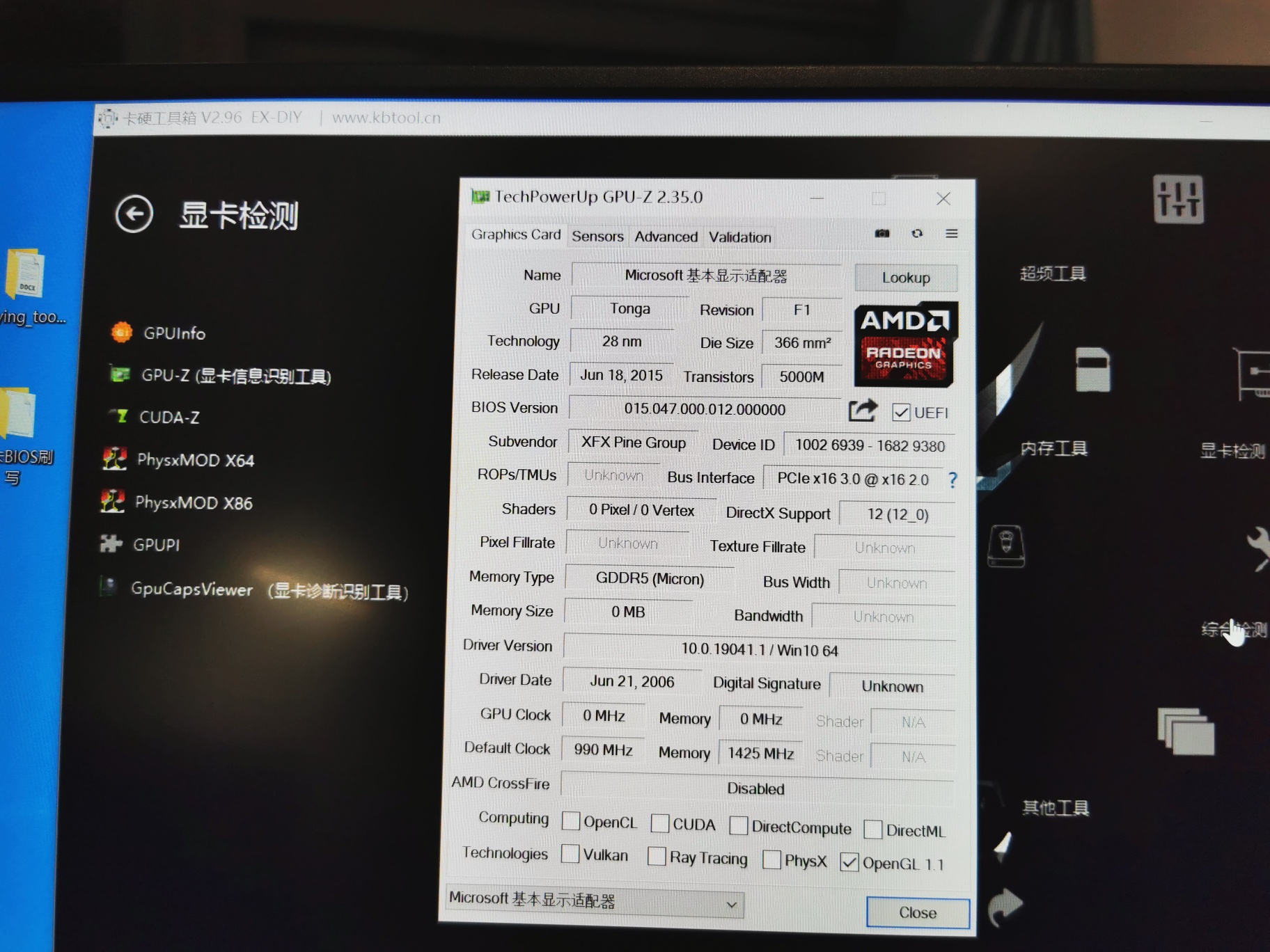

这个mos管没电压的,难道真是显存供电,我还以为这个没用,这几张是进核显后的图,然后跑测试会卡住
