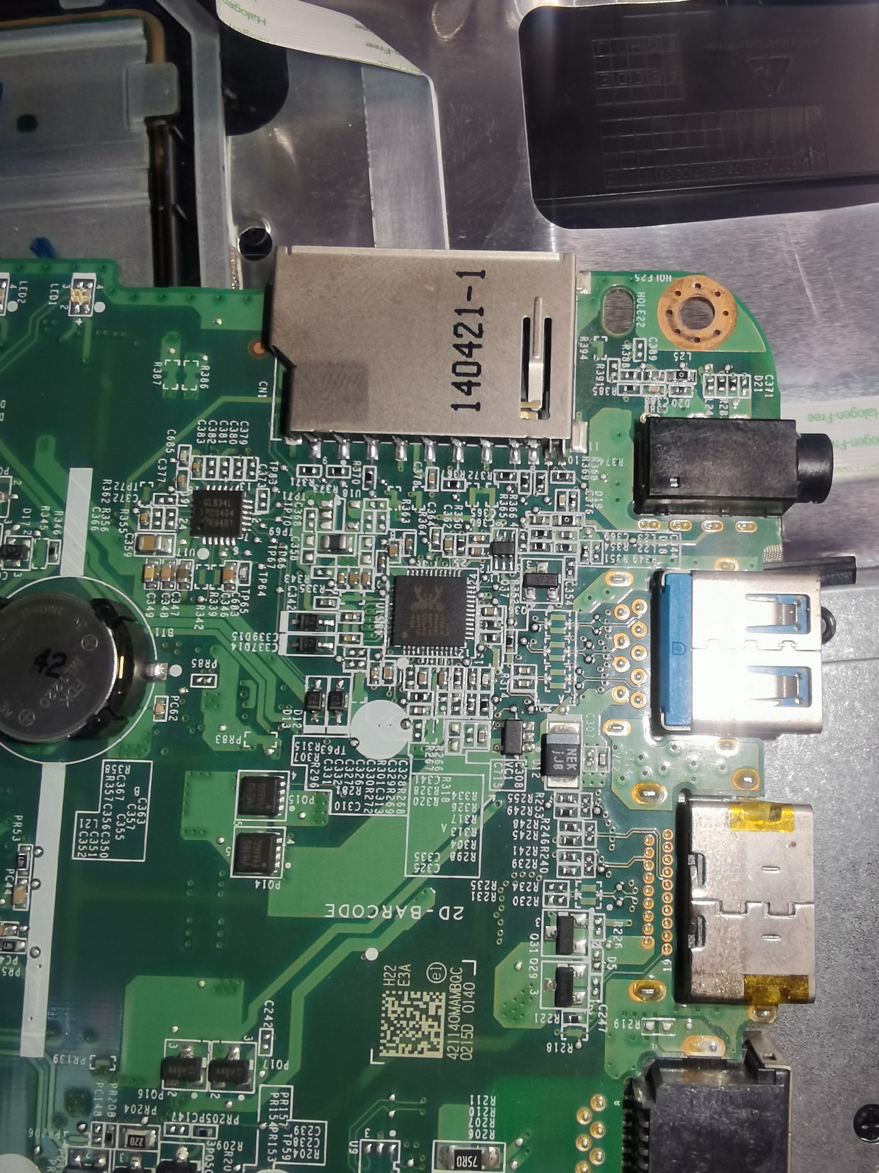

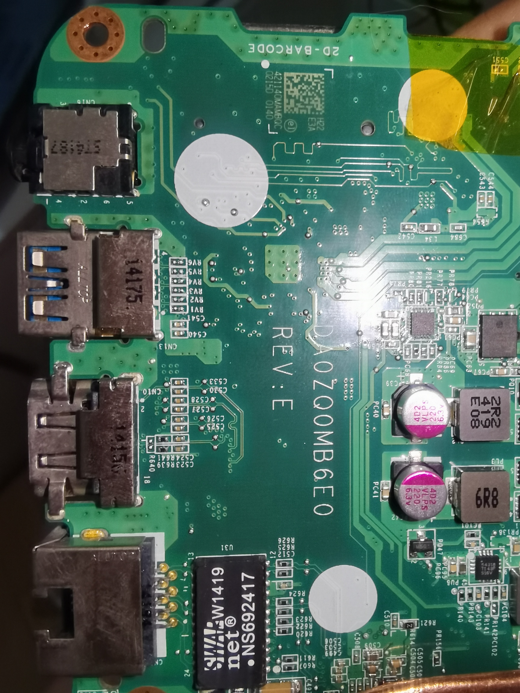

本人一台宏碁v5-471g 54da,开机出现无线网卡跟有线不识别,就是设备管理器什么都没有,也没有感叹号,然后有把主板bios芯片风枪吹下来过,再焊接上去了。现在笔记本USB 跟有线网卡口附近开机进系统后特别烫,像是短路。请问这个是什么原因造成的呢

用松香大法看看吧,可能是网卡供电

udbfhqq 发表于 2021-05-09 20:57
用松香大法看看吧,可能是网卡供电
gl83l烧了,短路,这个芯片是什么,刚拆了就不短路了

gl834l是什么芯片,这个烧了引起的短路,拆了就不短路了

内存卡控制芯片烧了,拆了网卡就好了,也不发烫了,

无线网卡有了,但以太网没了

没有找到图,拆了一颗SD卡芯片就好了,然后那个有无线无以太网是因为刷了论坛的坛友的bios引起的,刷回自己备份的bios就好了
