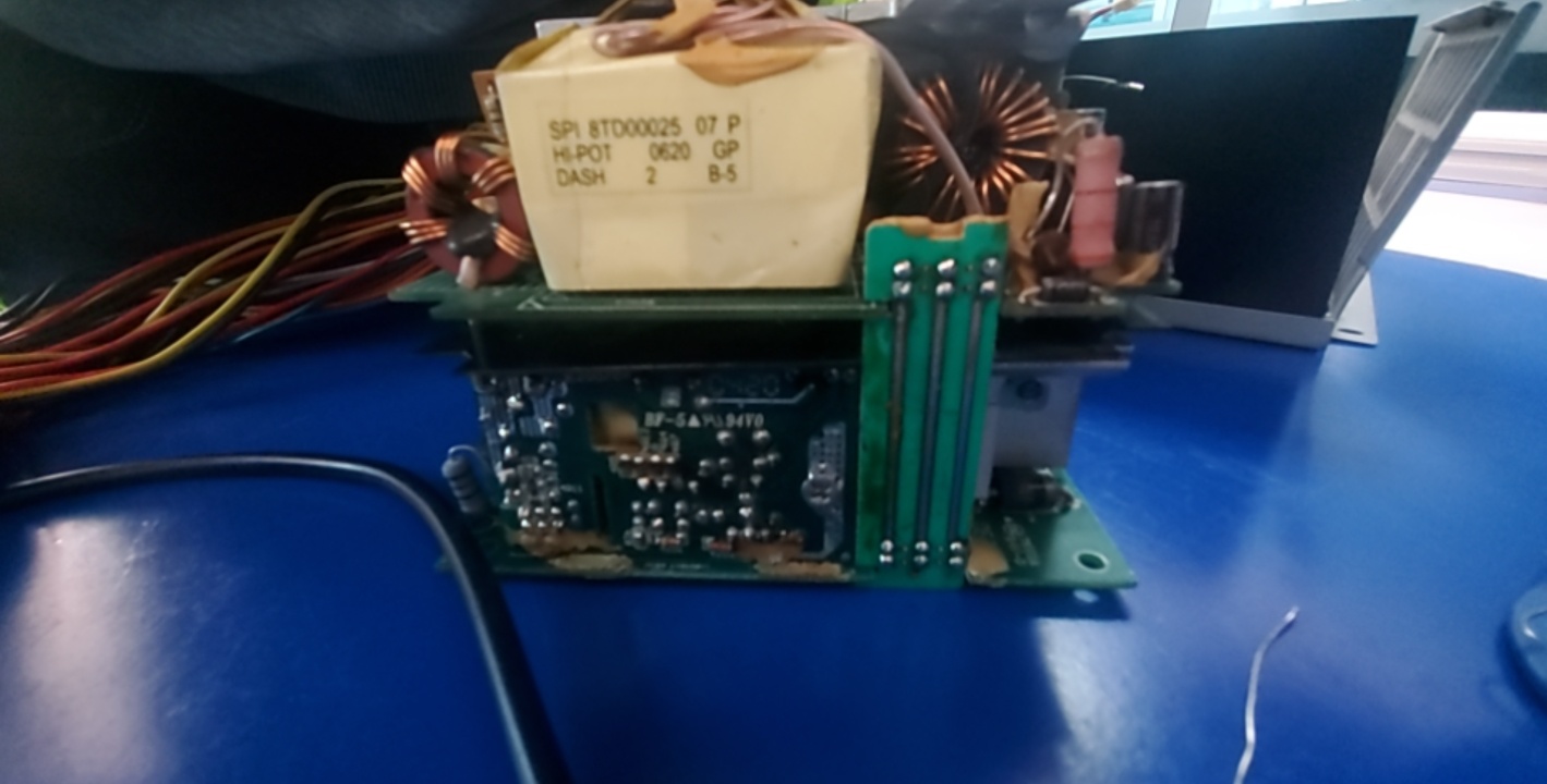

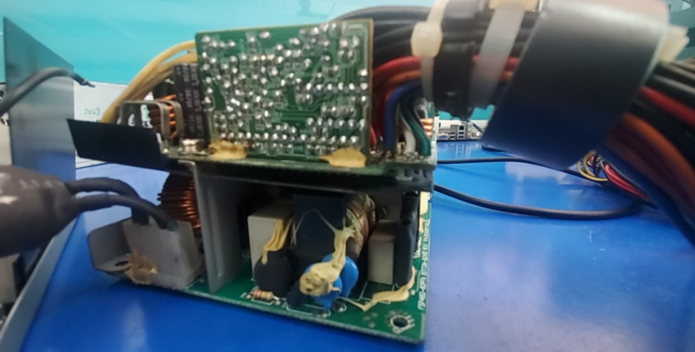

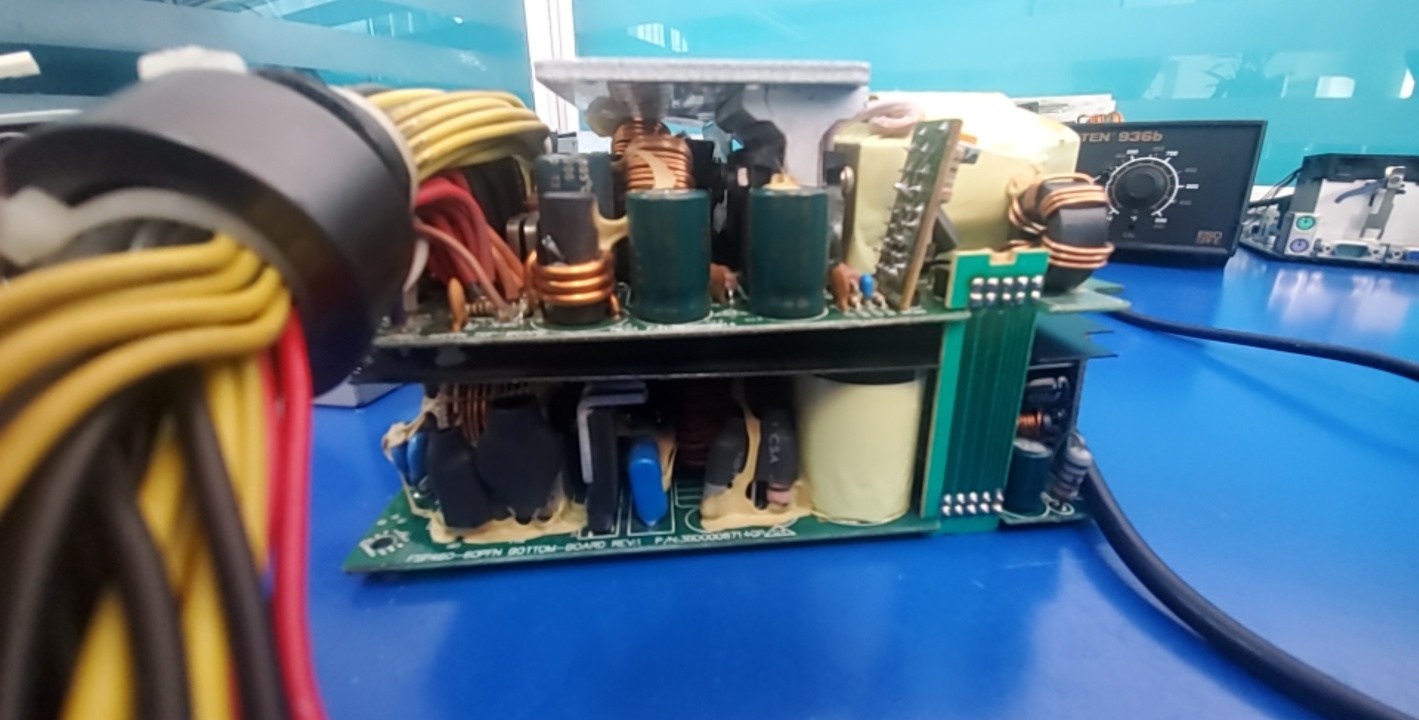

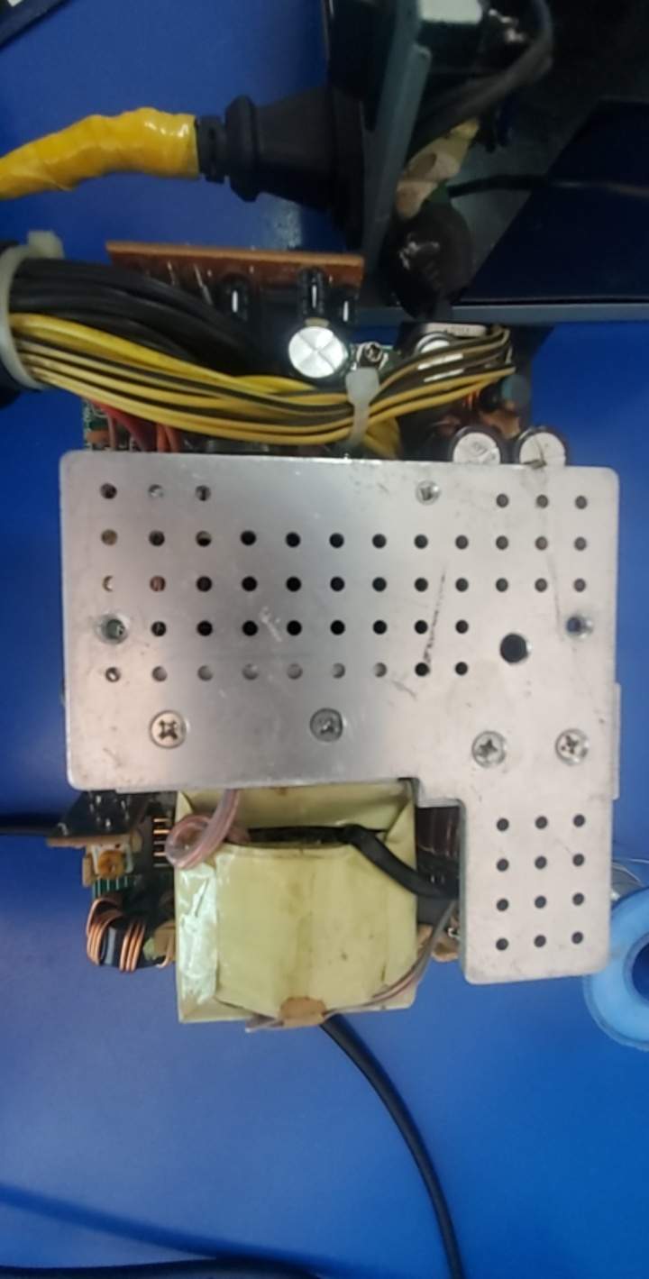

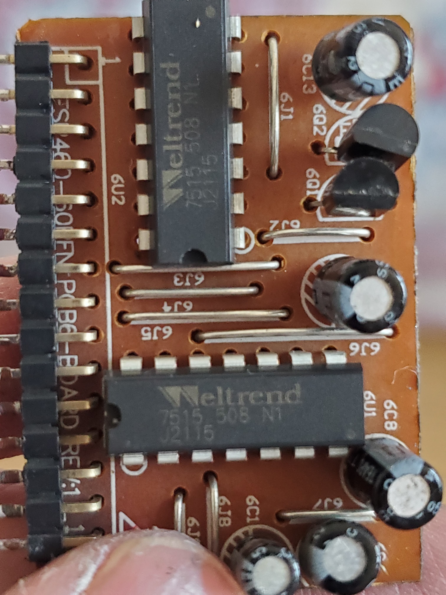

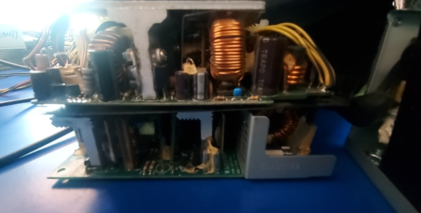

标题: 今天修了个fsp550-60pln电源 [打印本页]
作者: lbq99sexgirl    时间: 2021-5-9 14:52
标题: 今天修了个fsp550-60pln电源
服务器上的电源,用料很扎实。经检查就是小控制板的的电容鼓包了,更换后输出正常。没什技术含量
作者: zxwzhm888    时间: 2021-5-9 15:12
小控制板的的电容那一面拍张照片。。。。。。。。。。。。
作者: dlcg    时间: 2021-5-9 15:36
没有找到那个电容
作者: lbq99sexgirl    时间: 2021-5-9 20:57
控制板上的电容我往拍照了
作者: lbq99sexgirl    时间: 2021-5-10 20:46
作者: lbq99sexgirl    时间: 2021-5-10 20:49
这个型号的IC手册哪位老师有
作者: fixfix123    时间: 2021-5-13 11:40
这也太爽了
作者: 解晓东    时间: 2021-5-13 13:26
全汉电源,不错的
作者: virginlulu    时间: 2021-5-13 13:49
蓉妹妹送钱。。。。
作者: zxwzhm888    时间: 2021-5-16 08:03
lbq99sexgirl 发表于 2021-5-10 20:46
楼主更换的哪颗?............
作者: zxwzhm888    时间: 2021-5-16 08:10
本帖最后由 zxwzhm888 于 2021-5-16 08:12 编辑
lbq99sexgirl 发表于 2021-5-10 20:49
这个型号的IC手册哪位老师有
[attach]2066277[/attach]
作者: zxwzhm888    时间: 2021-5-16 08:14
lbq99sexgirl 发表于 2021-5-10 20:49
这个型号的IC手册哪位老师有
作者: zxwzhm888    时间: 2021-5-16 08:24
lbq99sexgirl 发表于 2021-5-10 20:49
这个型号的IC手册哪位老师有
[url=]WT7515.PDF[/url]
WT7515.PDF
66.98 KB, 下载次数: 0, 下载积分: 下载分 -2 分, 下载 1 次
