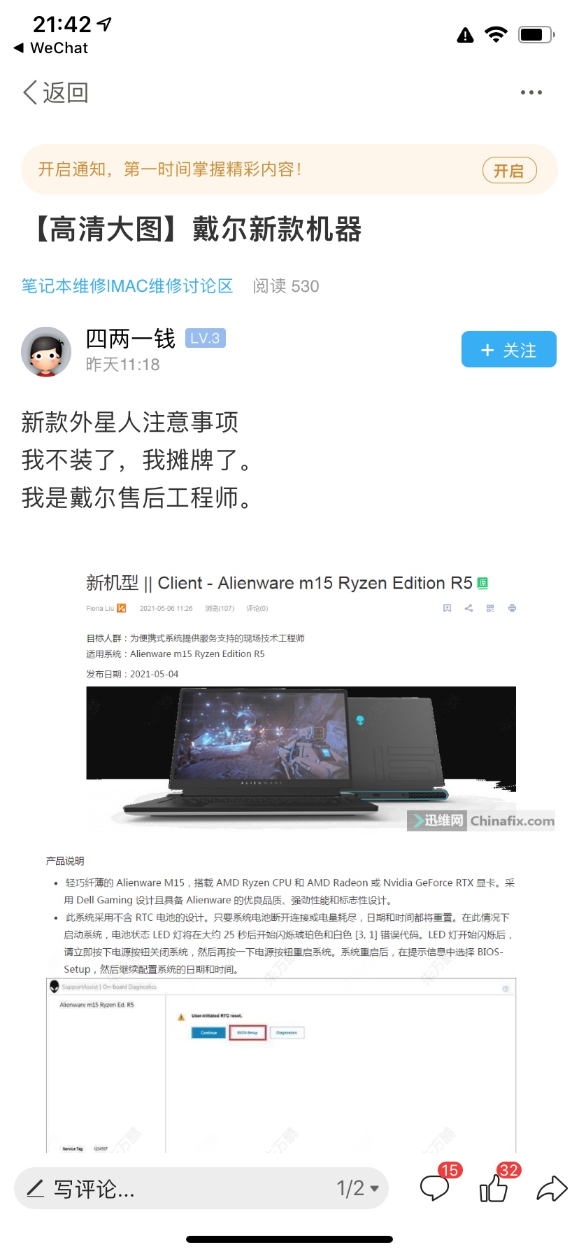

作者: lee1988    时间: 2021-5-9 21:41
前排围观,论坛里有DELL的售后,可以问一下
作者: lee1988    时间: 2021-5-9 21:43
