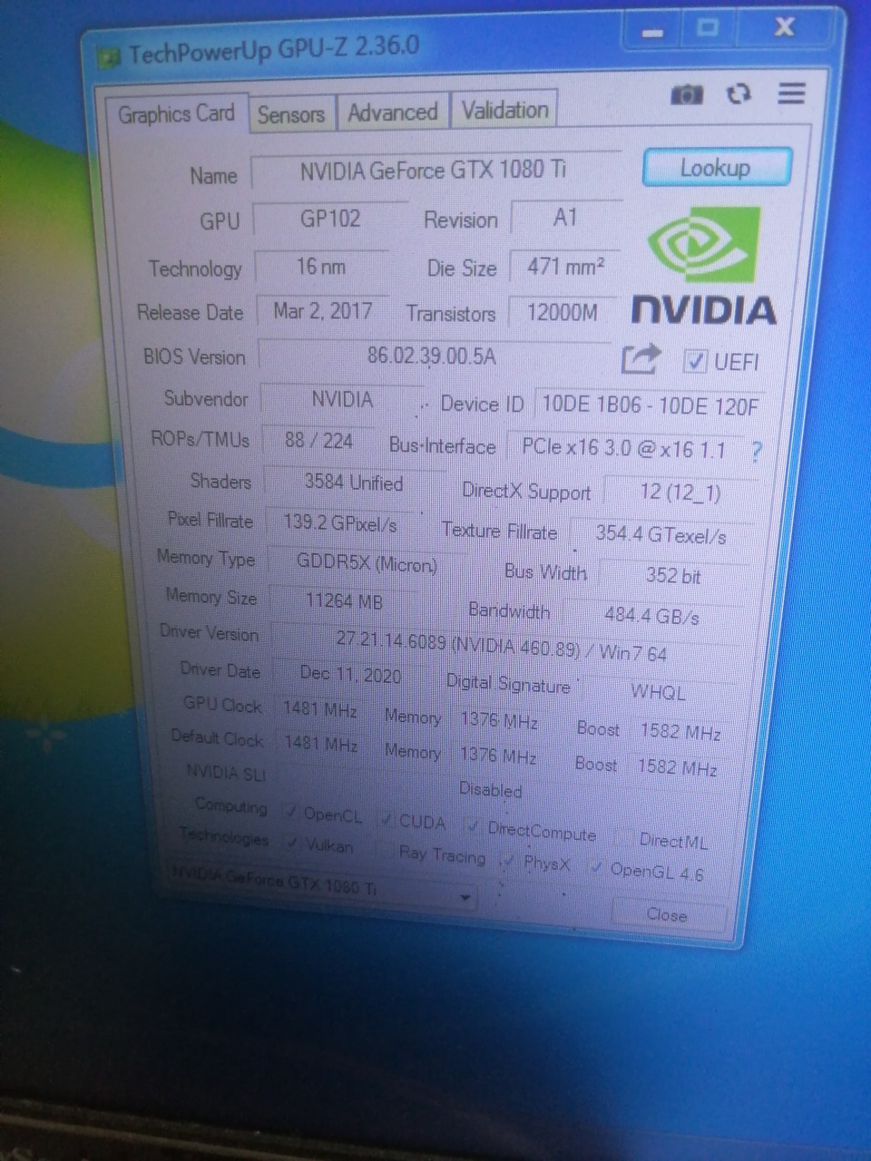

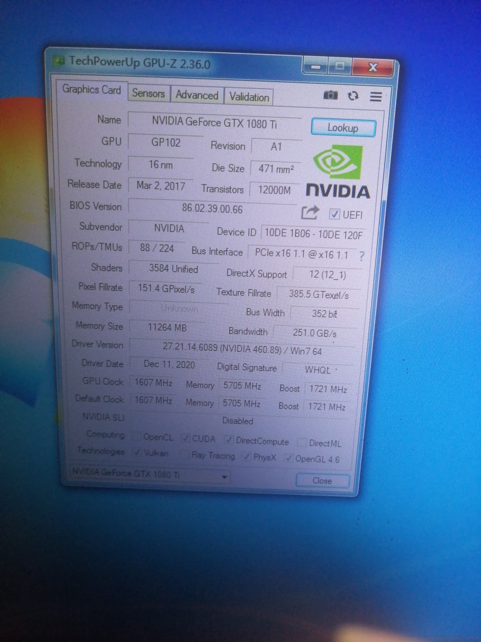

查看: 2306|回复: 11
[求助中]
显卡显存锁频
发表于 2021-5-8 22:19:34 | 只看该作者 回帖奖励 |倒序浏览 |阅读模式 来自: 中国 来自 中国
推荐
发表于 2021-5-11 14:50:00 | 只看该作者 来自: 中国 来自 中国
方雷 发表于 2021-5-11 12:11
3221芯片吗 开始频率正常用一会关机 再开机就锁频了
  你跑下 测试程序 看下是不是显存引起的降频
回复 支持 1 反对 0
2#
发表于 2021-5-9 01:19:07 来自迅维网APP | 只看该作者 来自: 河南平顶山 来自 河南平顶山
锁核心吧?
回复 支持 反对
3#
发表于 2021-5-9 01:19:31 来自迅维网APP | 只看该作者 来自: 河南平顶山 来自 河南平顶山
锁核心吧?
回复 支持 反对
4#
发表于 2021-5-9 15:59:52 来自迅维网APP | 只看该作者 来自: 中国 来自 中国
有大神遇见过没
回复 支持 反对
5#
发表于 2021-5-11 09:18:02 | 只看该作者 来自: 中国 来自 中国
降频了  排查一下 功率检测电路  。。。。有一个专门的IC 来检测 温度 功率等 看下断线没
点评
3221芯片吗 开始频率正常用一会关机 再开机就锁频了  详情 回复 发表于 2021-5-11 12:11
回复 支持 反对
6#
发表于 2021-5-11 12:11:18 来自迅维网APP | 只看该作者 来自: 广东深圳 来自 广东深圳
chenhaolong1990 发表于 2021-05-11 09:18
降频了  排查一下 功率检测电路  。。。。有一个专门的IC 来检测 温度 功率等 看下断线没
3221芯片吗 开始频率正常用一会关机 再开机就锁频了
点评
你跑下 测试程序 看下是不是显存引起的降频  详情 回复 发表于 2021-5-11 14:50
回复 支持 反对
7#
发表于 2021-5-11 12:12:11 来自迅维网APP | 只看该作者 来自: 广东深圳 来自 广东深圳
回复 支持 反对
9#
发表于 2021-5-11 18:22:27 | 只看该作者 来自: 天津 来自 天津
是不是显存引起的降频
回复 支持 反对
10#
发表于 2021-5-11 20:05:27 | 只看该作者 来自: 内蒙古 来自 内蒙古
学习路过
回复 支持 反对
11#
发表于 2021-5-13 06:50:46 来自迅维网APP | 只看该作者 来自: 重庆 来自 重庆
可以先刷个BIOS试试看
点评
BIOS换过了 第一次开机一切正常 3D能跑 关机再开机就锁频显存 不能识别显存品牌 ,放一放又正常  详情 回复 发表于 2021-5-14 22:32
回复 支持 反对
12#
发表于 2021-5-14 22:32:37 来自迅维网APP | 只看该作者 来自: 中国 来自 中国
SevenMB 发表于 2021-05-13 06:50
可以先刷个BIOS试试看
BIOS换过了 第一次开机一切正常 3D能跑 关机再开机就锁频显存 不能识别显存品牌 ,放一放又正常
回复 支持 反对
