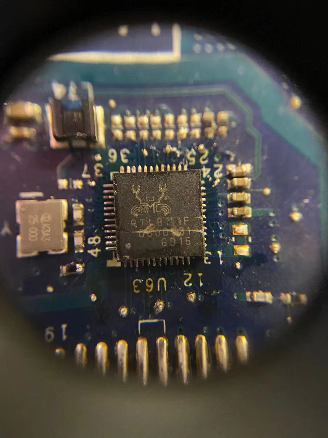

请问这款南桥芯片是什么型号?
电脑正常使用过程中突然故障,然后不开机,无反应。
联想Y485P,
主板大短路,不开机,按开机键电流无明显上升,烧毁一个MOS管,拆掉后,仍大面积短路,
KB9012QF A3芯片有烧毁痕迹,
万用表蜂鸣档量CPU、显卡、南桥背面的电容有很多都是短路,
作者: lajidong    时间: 2021-5-8 21:42
A76M芯片组

作者: 201508405    时间: 2021-5-9 09:16
218-0844012

把EC拆了在量一下
拆了,还是很多地方短路,又发现一个芯片“RTL8111F”貌似也烧了,拆掉后依然大面积短路

218-0844012
有个USB口中间数据线对地短路,是不是可以判定南桥已经挂了?
桥已经挂了
作者: 长安长    时间: 2021-5-9 18:41
烧的mos应该是5V或者3V的PWM电路上管
作者: 毒霸    时间: 2021-5-9 20:26

用烧鸡大法确定下短路位置

因为南桥很多管脚直连外设接口,如USB口,很容易被外界静电打坏
作者: 15277062817    时间: 2021-5-9 23:30
有5,6个原件烧坏短路的,感觉没啥维修价值了
作者: xfzl    时间: 2021-5-10 16:33
练手可以,想修好挣两块钱就算了,不如直接换板,板也贵
