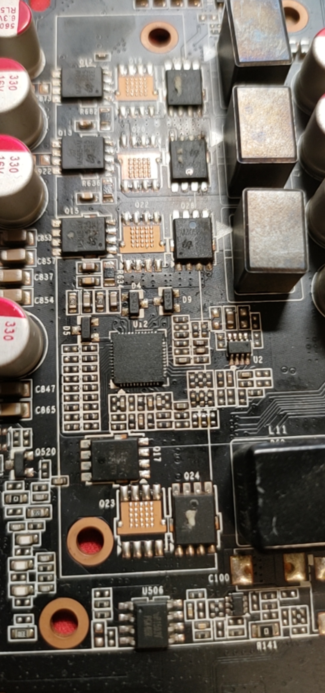

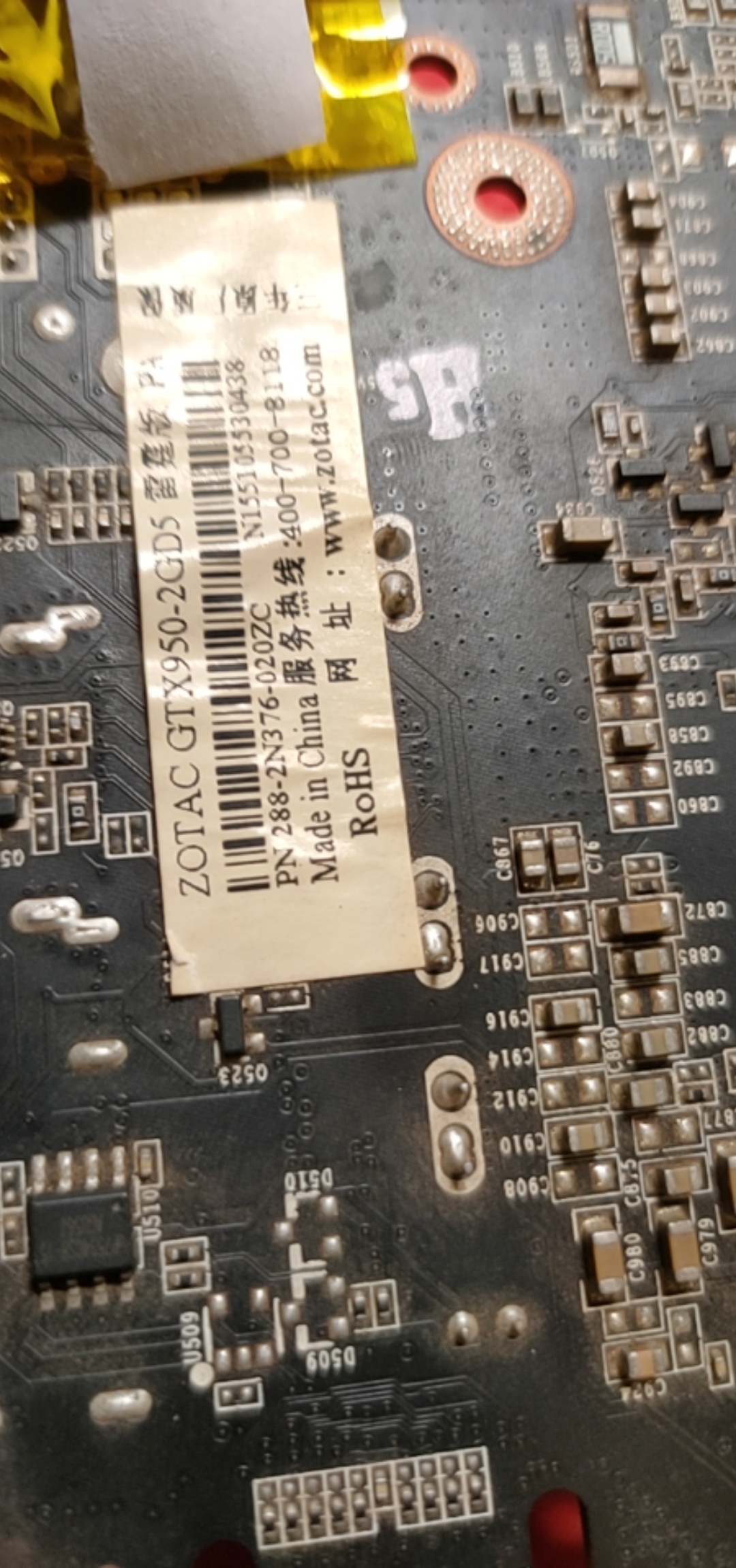

标题: gtx950核心电压偏低 [打印本页]
作者: hzmans    时间: 2021-5-8 20:21
标题: gtx950核心电压偏低
核心电压只有0.6,显存电压正常。已经换过1608tk供电芯片,还是一样。求维修方向?
作者: Maemo5    时间: 2021-5-8 22:22
是不是有短路的冒死管,看看取样电路
作者: hzmans    时间: 2021-5-9 15:05
Maemo5 发表于 2021-05-08 22:22
是不是有短路的冒死管,看看取样电路
mos管上,下测量了都正常的
作者: 一问三不知    时间: 2021-5-9 15:25
反馈电阻(电路)是否正常
