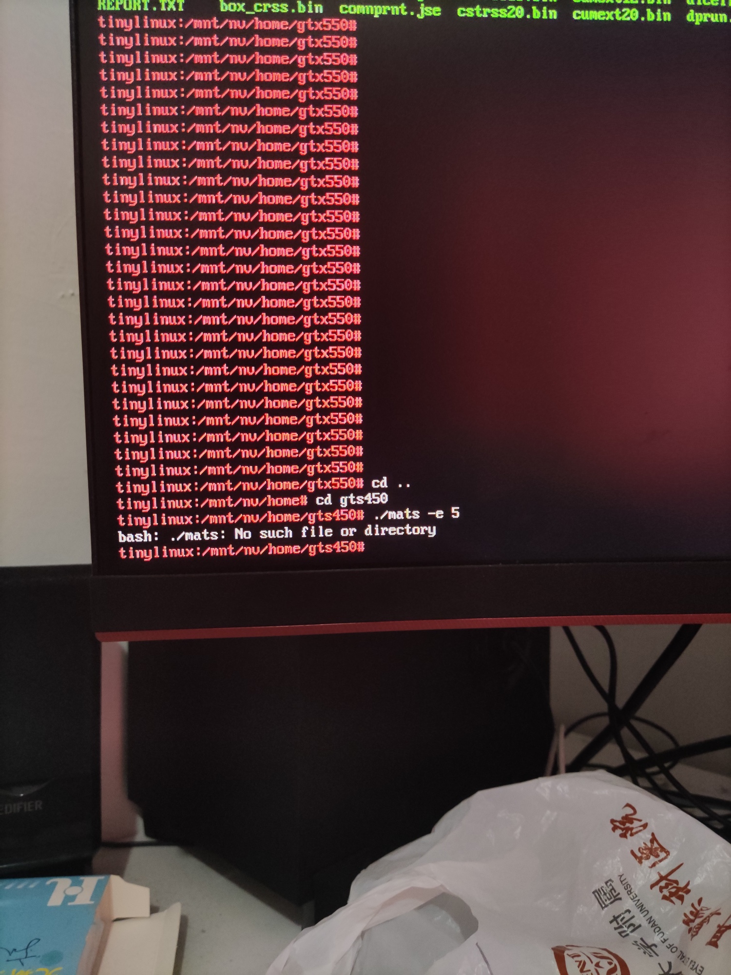

求教,mats为何跑不了gts450
发表于 2021-5-8 13:08:29 | 只看该作者 回帖奖励 |倒序浏览 |阅读模式 来自: 江苏苏州 来自 江苏苏州
求教各位大神。

发表于 2021-5-8 16:53:53 来自迅维网APP | 只看该作者 来自: 浙江金华 来自 浙江金华
可以跑gts450 ,硬盘版的mats用750跑

发表于 2021-5-8 13:58:56 | 只看该作者 来自: 江苏泰州 来自 江苏泰州
老卡是在DOS下测试的,好多年没用过了,命令依稀记得是 MATS -C 10 你试试

发表于 2021-5-8 13:11:24 来自迅维网APP | 只看该作者 来自: 江苏苏州 来自 江苏苏州
下面提示没有这样的文件或目录。这是命令错误了?
回复 支持 1 反对 0
7#
发表于 2021-5-13 12:38:58 来自迅维网APP | 只看该作者 来自: 广东 来自 广东
你先ls看看目录下有mats这个文件没有,提示信息你都不看的吗
