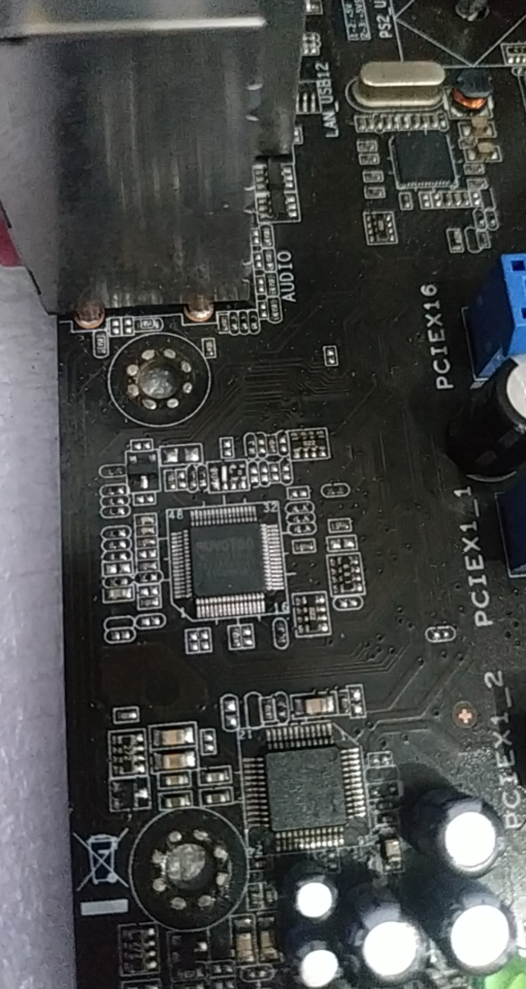

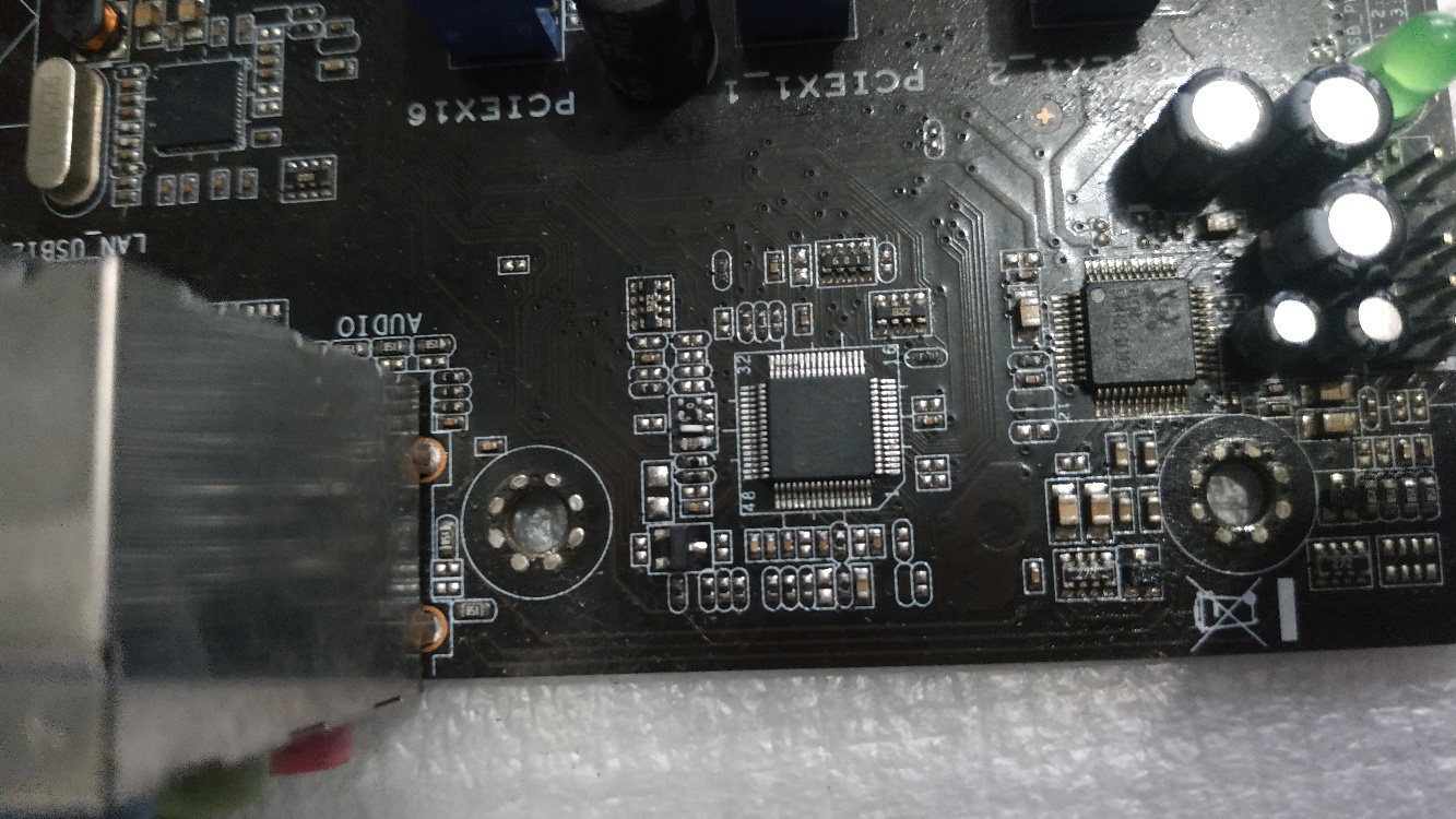

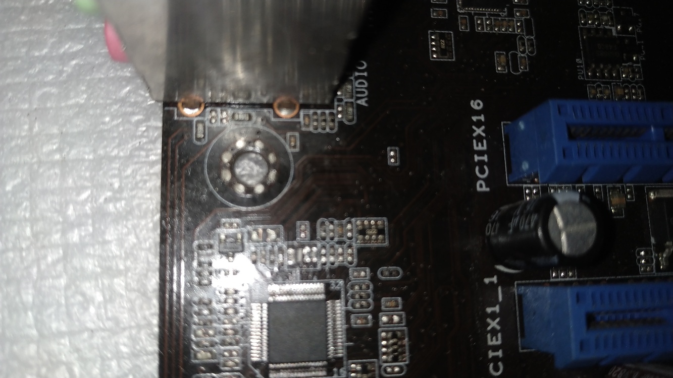

上电自启动,IO上面的排阻330有两个为35跟38欧,很难找到这个排阻,找个两个330分立电阻替代,正常。手工不给力
