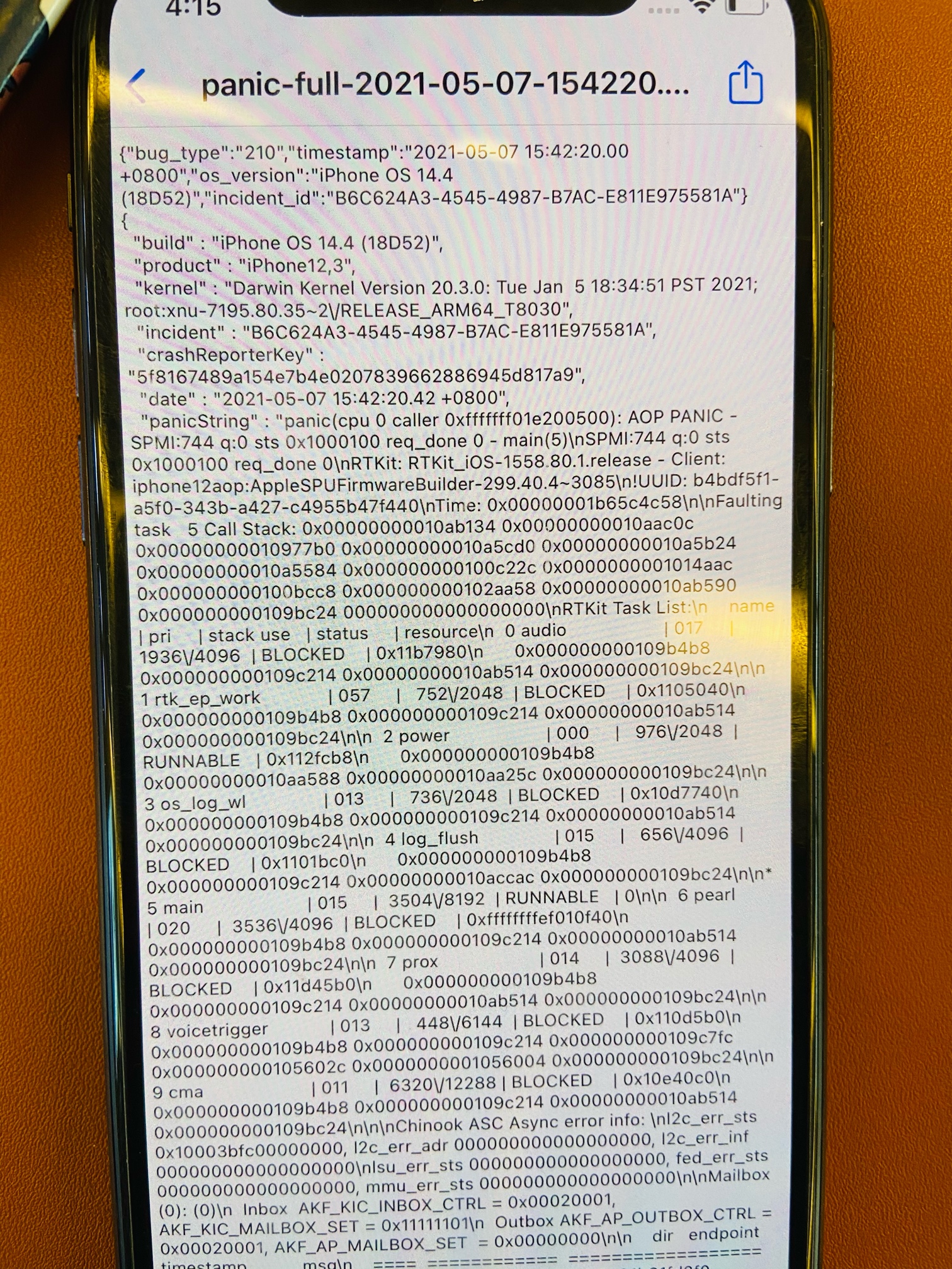

标题: 11Pro重启 [打印本页]
作者: Allen921125    时间: 2021-5-7 16:21
标题: 11Pro重启
大神帮帮忙,看看这个重启记录是啥意思,哪的问题
作者: 理想很丰满    时间: 2021-5-7 18:13
听筒排线部分
作者: ChinaDAWEI    时间: 2021-5-7 23:14
前排的可能性比较高
作者: Allen921125    时间: 2021-5-8 08:08
理想很丰满 发表于 2021-05-07 18:13
听筒排线部分
谢谢,我检测一下。
作者: Allen921125    时间: 2021-5-8 08:08
ChinaDAWEI 发表于 2021-05-07 23:14
前排的可能性比较高
谢谢,我检测一下
作者: 251919170    时间: 2021-5-8 12:11
这个新感谢分享
作者: davexuwei    时间: 2021-5-8 15:43
排除毛病先从外配下手。
作者: 维捷服务    时间: 2021-5-11 21:31
先外围排查
