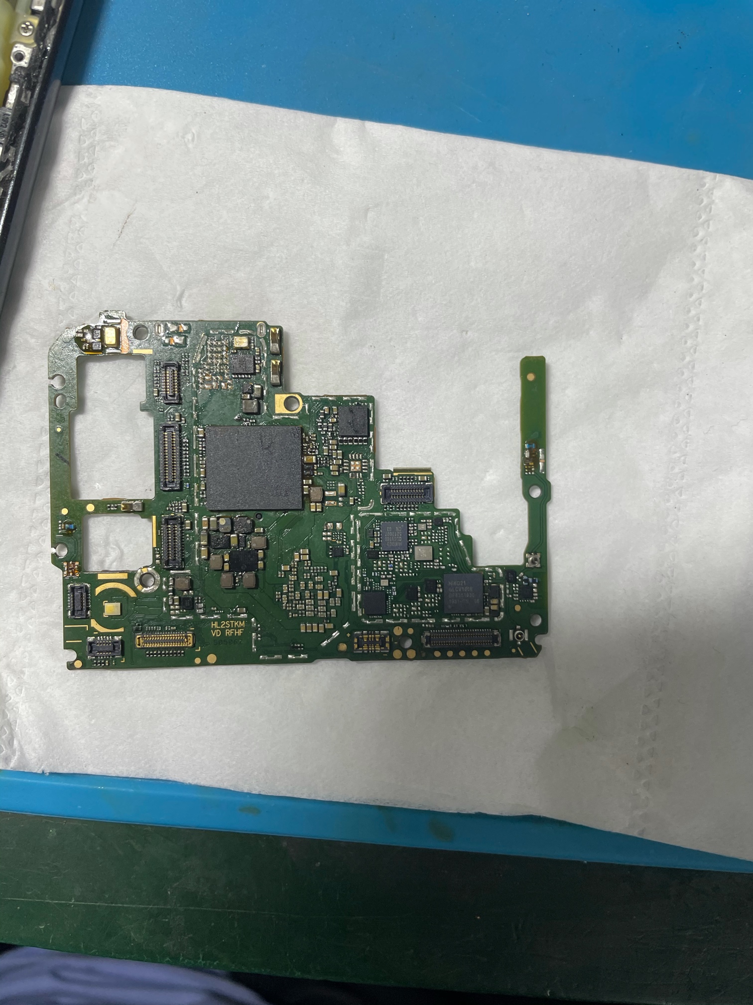

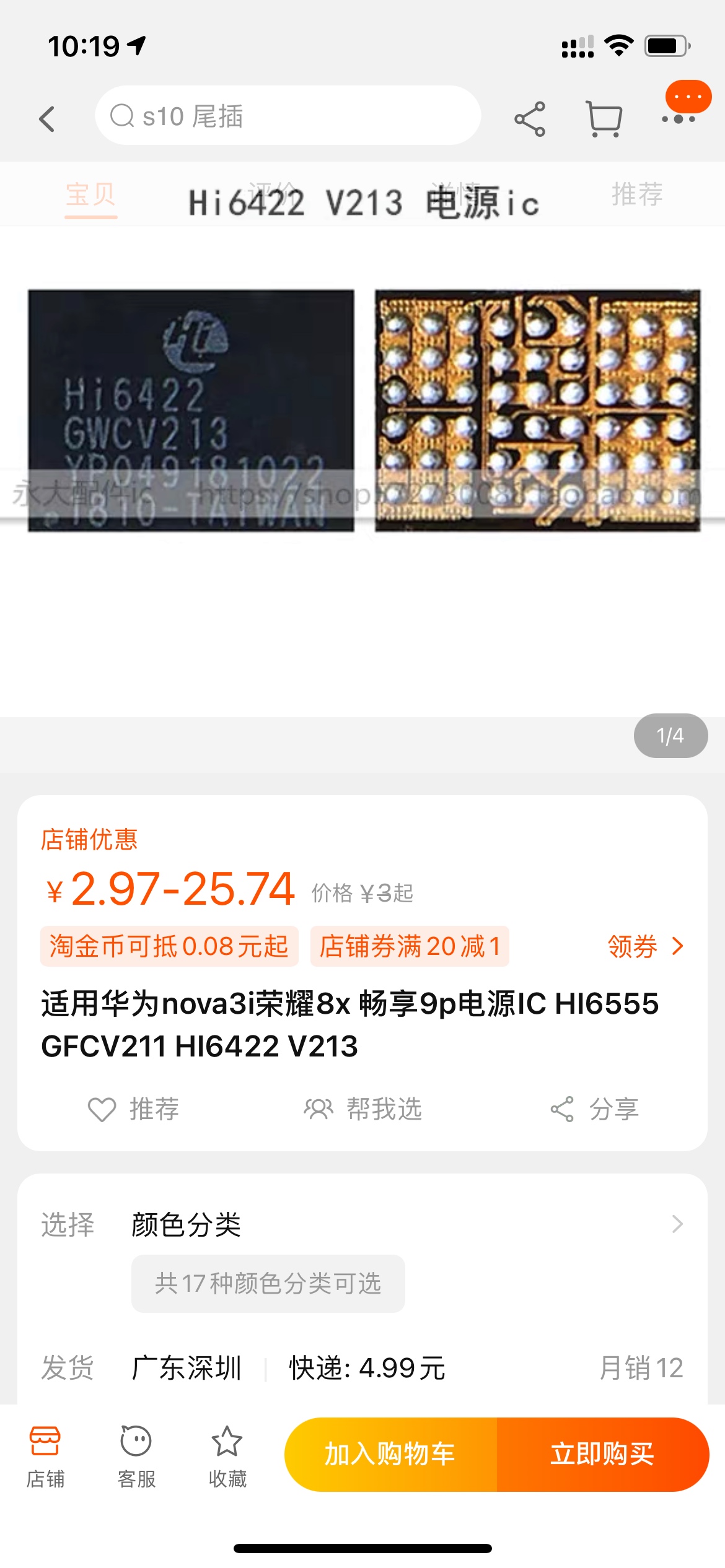

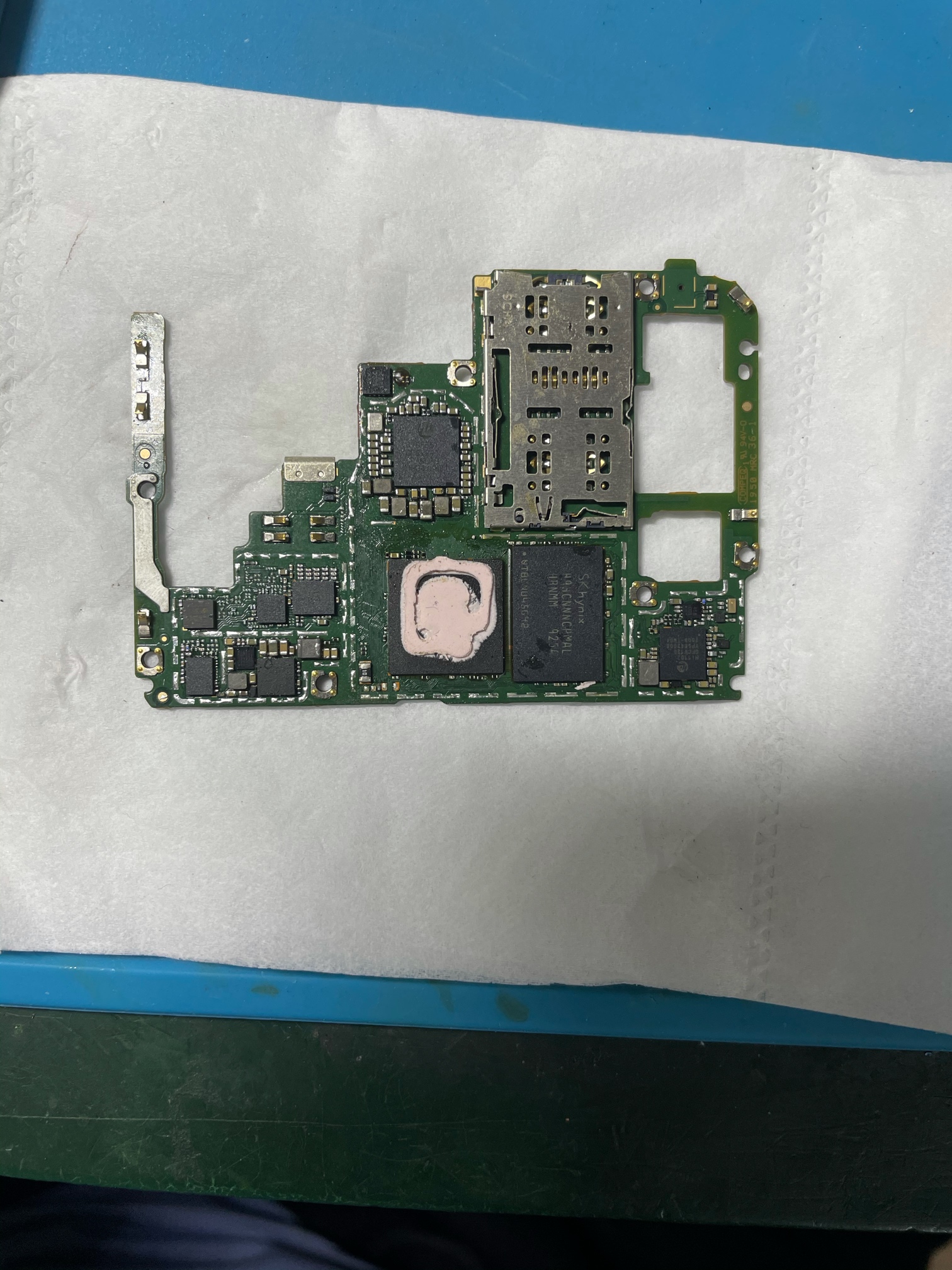

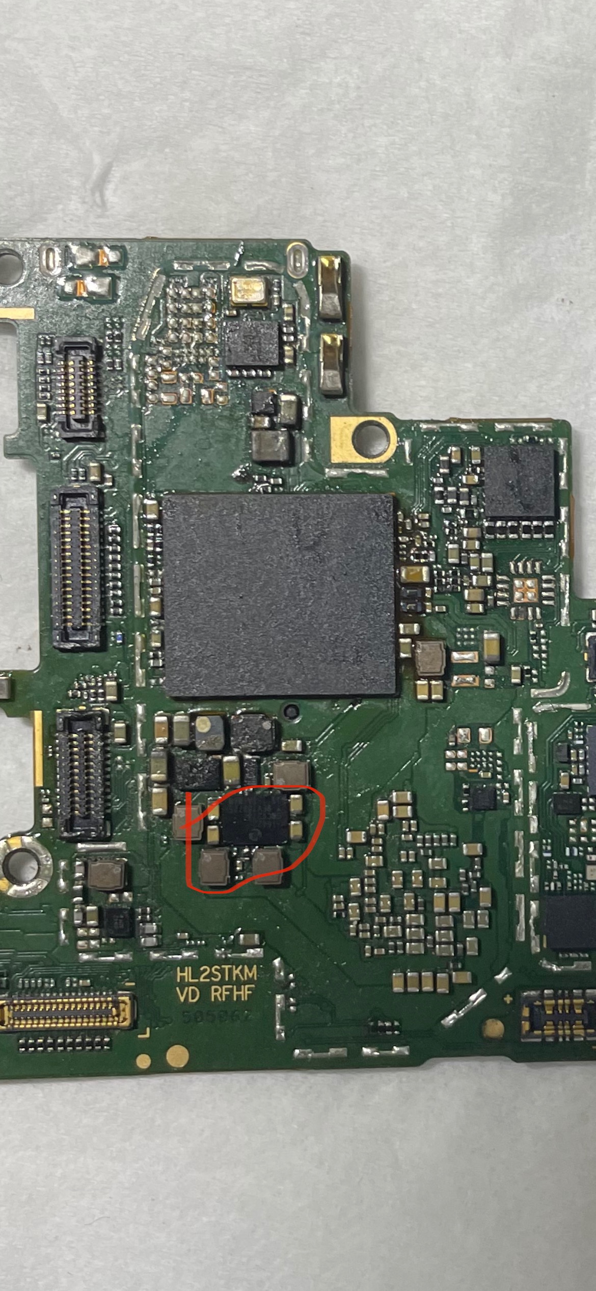

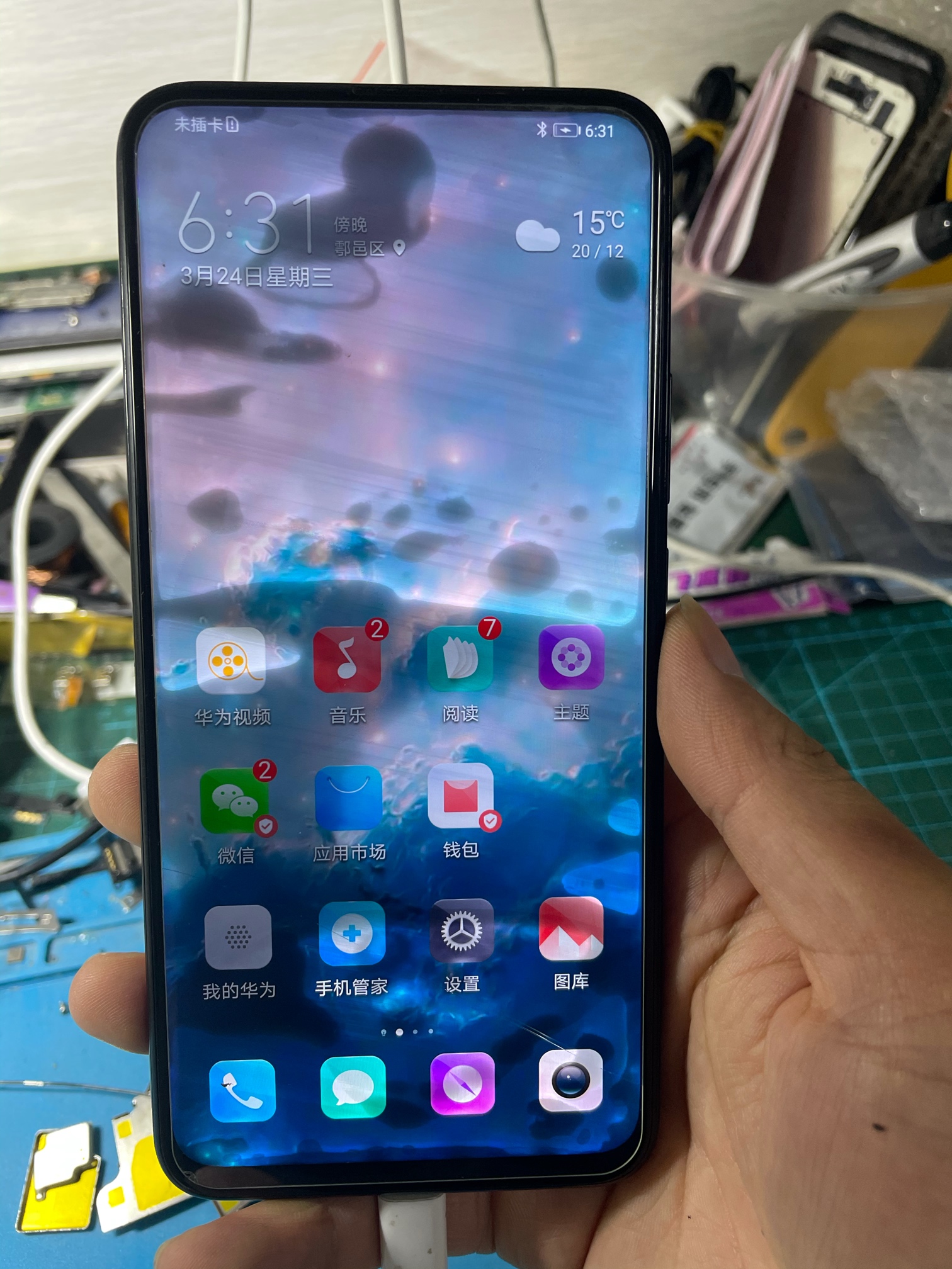

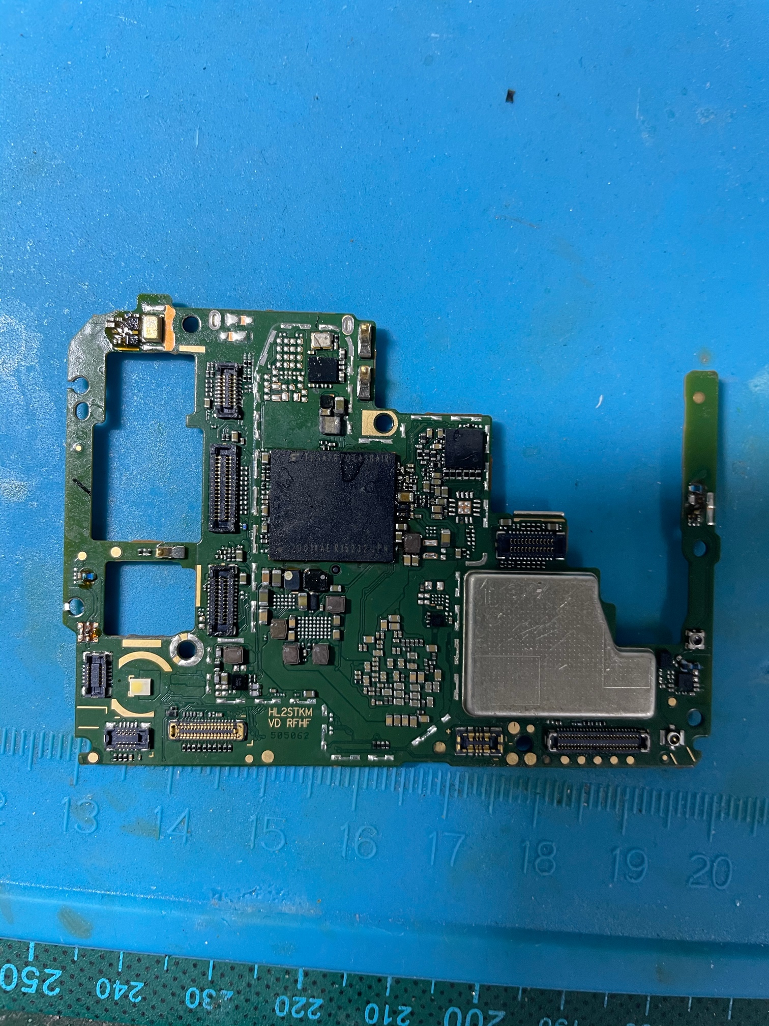

标题: 畅享10plus进水不开机 [打印本页]
作者: donghongcheng    时间: 2021-5-7 10:18
标题: 畅享10plus进水不开机
把所有进水腐蚀的电源ic重新做了一遍还是不行 夹电小漏电 不开 按开机电流定在50am 最后又单个拆腐蚀电源 排除 最后排除是cpu供电ic坏了 换了个不漏电了 开机也正常了
作者: donghongcheng    时间: 2021-5-7 10:20
更换的坏ic是 hi6422 GWCV213
作者: donghongcheng    时间: 2021-5-7 10:22
作者: donghongcheng    时间: 2021-5-7 10:25
更换坏ic hi6422 GWCV213
作者: XW-orayer    时间: 2021-5-8 21:36
感谢大佬分享
