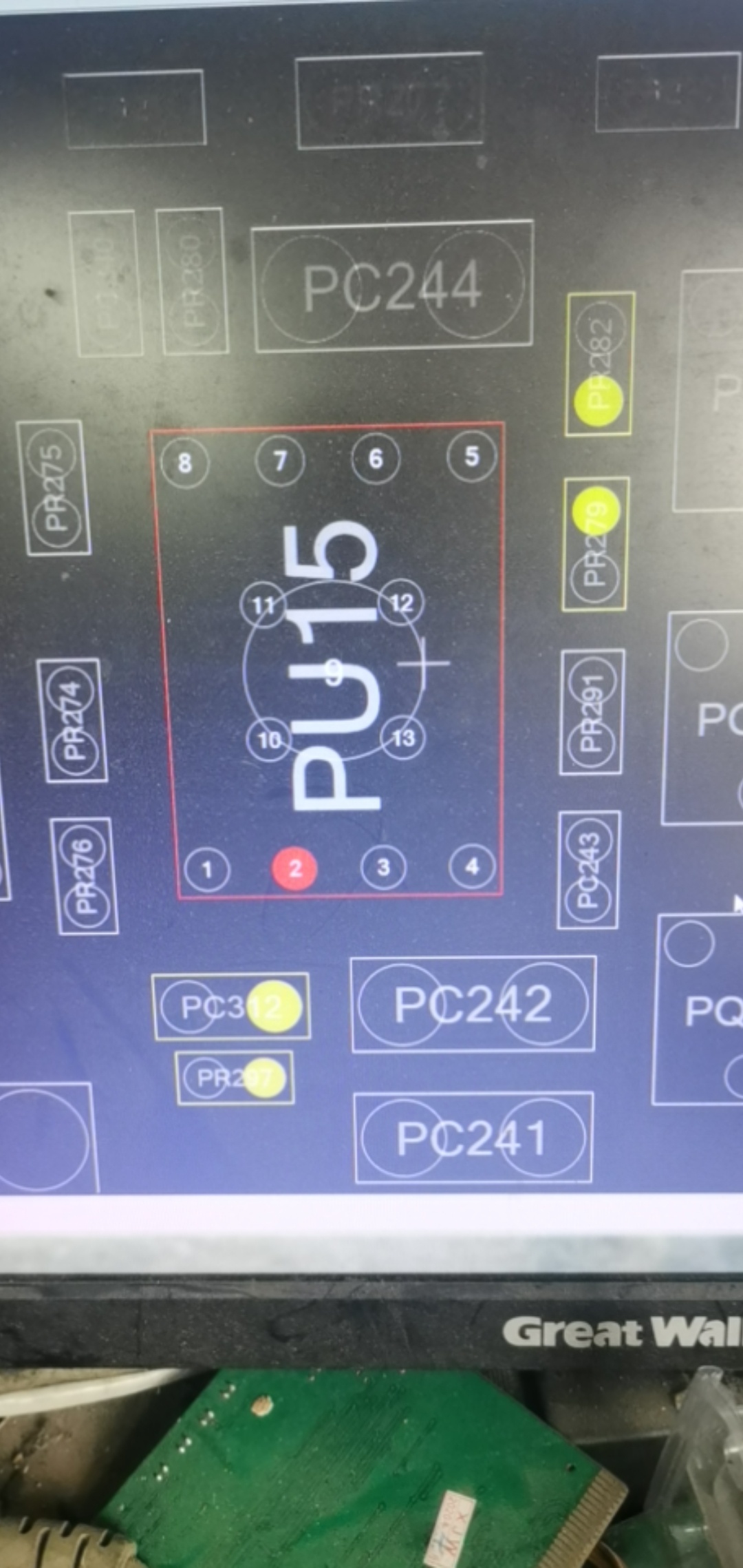

标题: 华硕b85m-e冷机显示掉电。

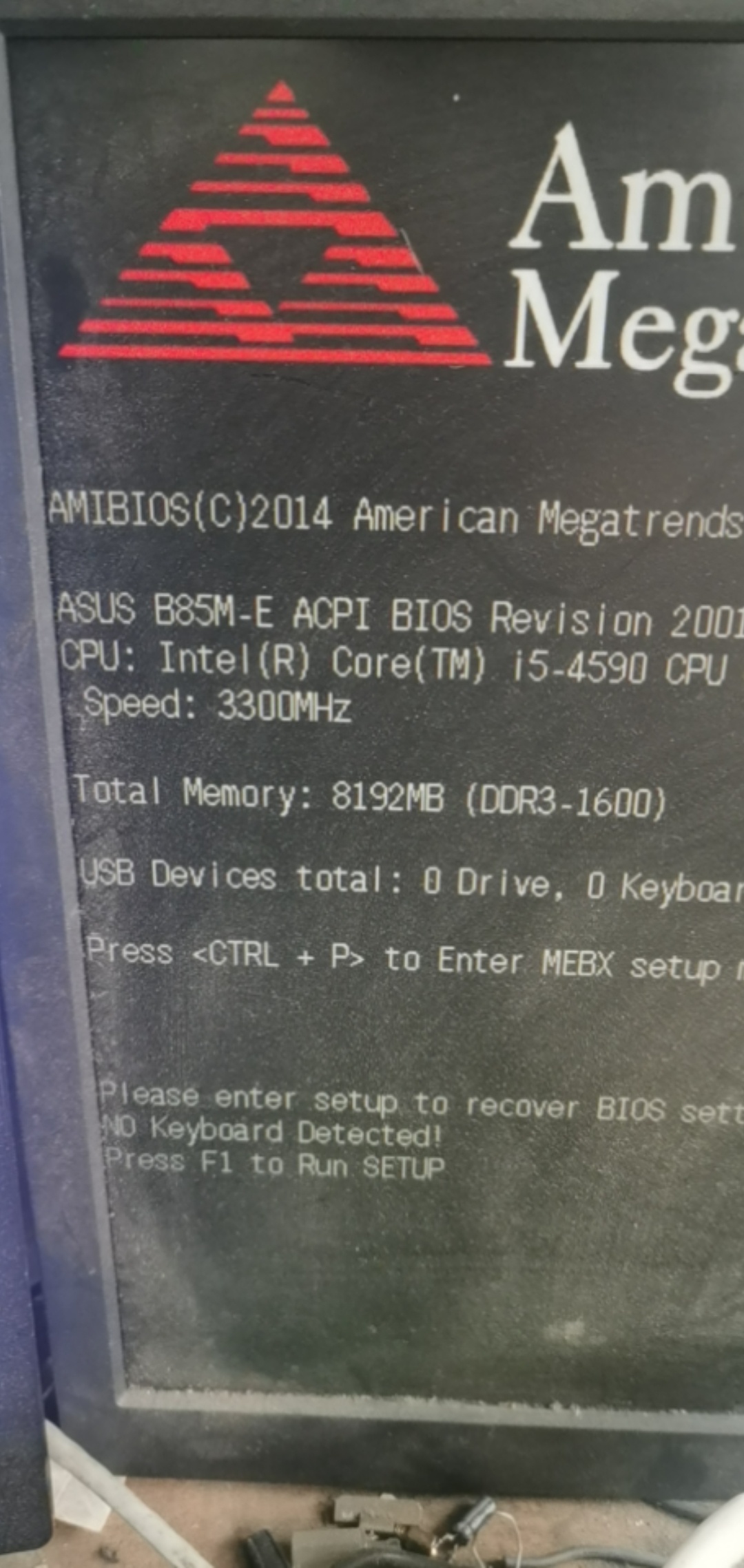

有时不显示掉电,能显示证明各大供电没问题,问题出在各个供电的开启en. 哪个先掉呢?这板只要把sq20的3脚挑起,就不掉电,查各个电压内存,cpu,vrmpwrgd都有,没有1.5PCH.pu15  3脚3.3正常 2脚en只有0.8V,正常6V,系pr297,10k电阻漏电。换好正常显示。
