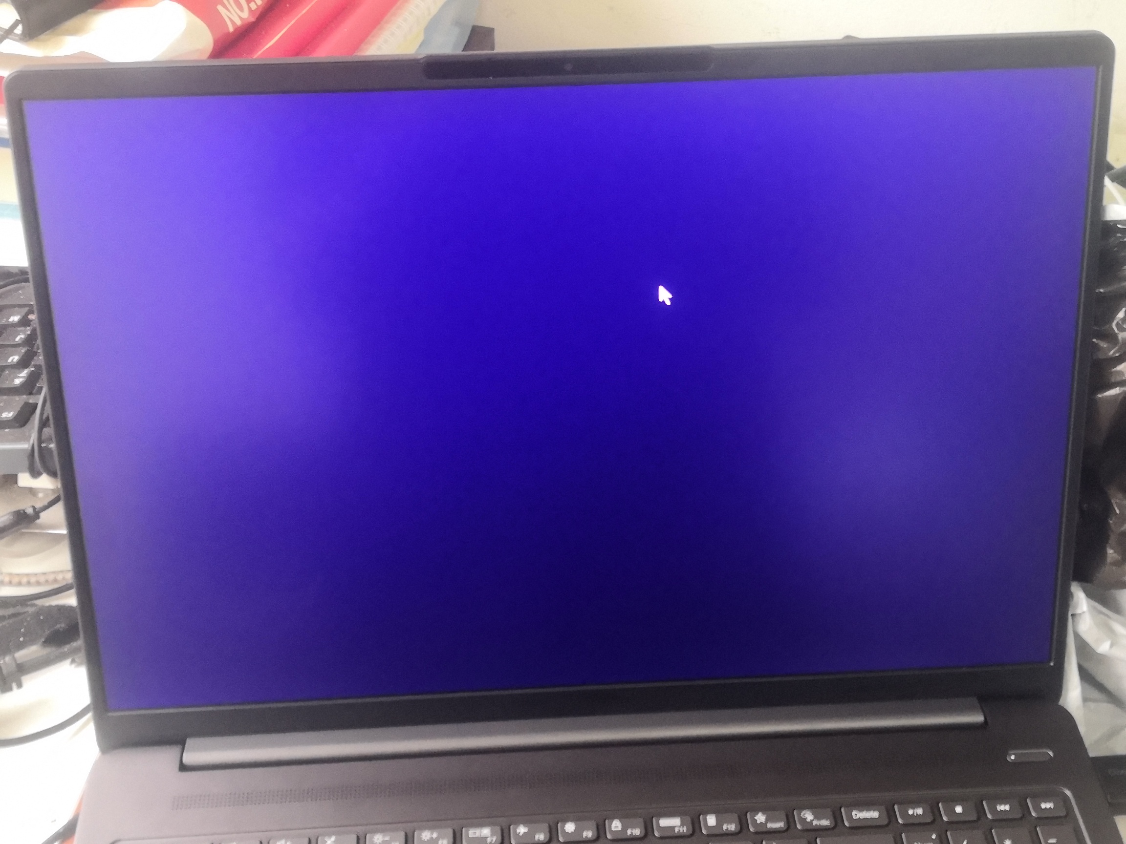

今天遇到一台2021的联想新款机器,2021 xiaoxin Pro 16ACH 2021款,新买的电脑,用户用分区助手分区后系统就崩了,开机进系统灰屏,只有一个鼠标可以动(类似图1,只是屏幕是黑的的),进Pe也是灰屏,换过四五个pe版本了,不可能是Pe本身的问题,直接用iso刻录原版镜像装,如图1,蓝屏幕,只有1个鼠标可以动,就永远卡在这了。打电话问了联想客服,客服表示这款机器传统的PE已经进不去了,让用刻录镜像的方式装,但是还是不行。之前就听某戴尔的朋友说以后笔记本都要往这种方向发展了,不让用户自己装系统了,想问下各位有遇到过不,可有解决办法?

这个机器不是进pe识别不到硬盘,是进pe就黑屏,进pe的界面也能显示,进pe界面选择要进的系统版本后,也能加载,然后logo转圈,就是要加载pe桌面的时候黑屏

那就挂到别的机器上装系统,装完重启时,直接关机,挂到新机器上就开始装系统了,以前这样处理过。祝一切顺利。
