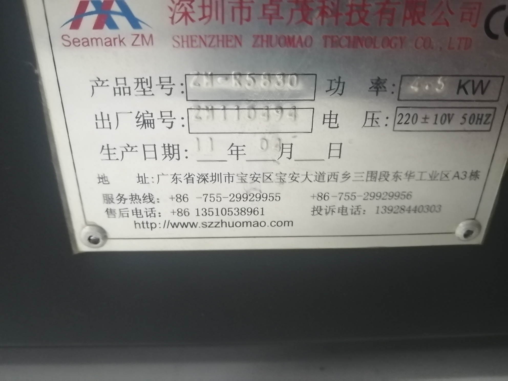

标题: 大佬们,谁用的卓茂5830的BGA,帮忙拍几张调试温度的图,如何调试温度 [打印本页]

作者: chenggeek    时间: 2021-5-7 13:26
你买的是二手的吗?
作者: 120577602    时间: 2021-5-7 14:21
chenggeek 发表于 2021-05-07 13:26
你买的是二手的吗?
对,买的二手的,里面没数据了
作者: chenggeek    时间: 2021-5-8 09:57
这个看起来挺新的,花多少钱买的?
作者: 120577602    时间: 2021-5-9 22:35
chenggeek 发表于 2021-05-08 09:57
这个看起来挺新的,花多少钱买的?
11年的,保存不了数据,2000多,退了
作者: chenggeek    时间: 2021-5-9 23:14
怎么会保存不了呢?没设置好吧?

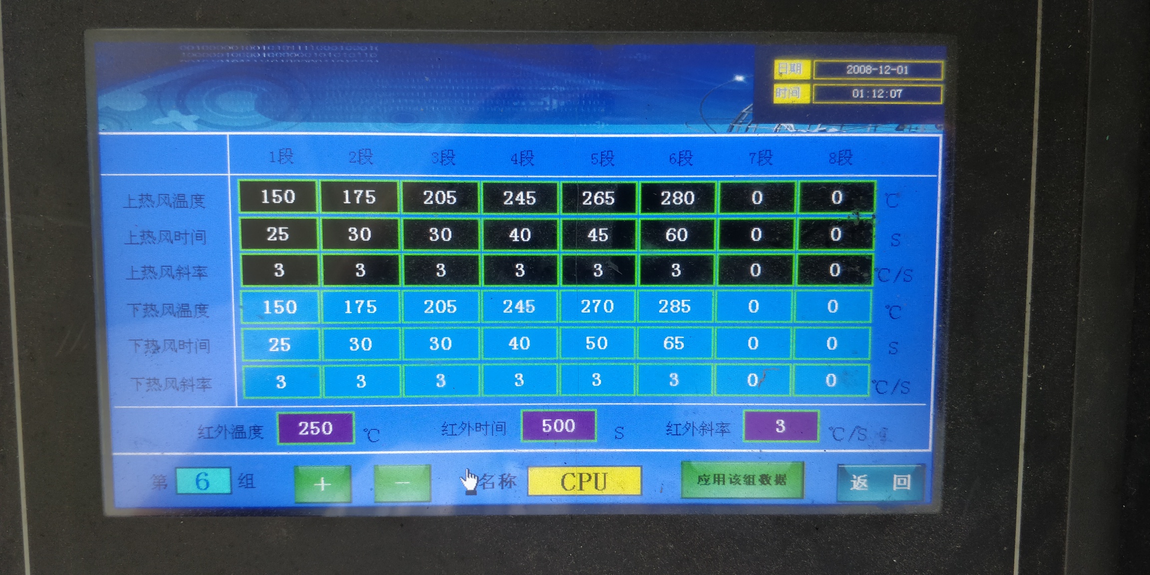

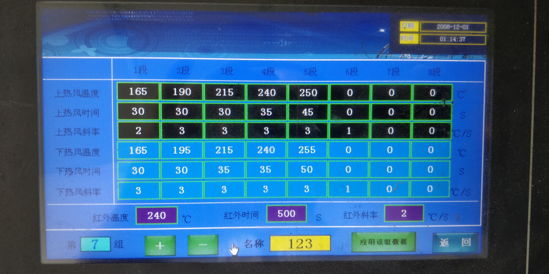

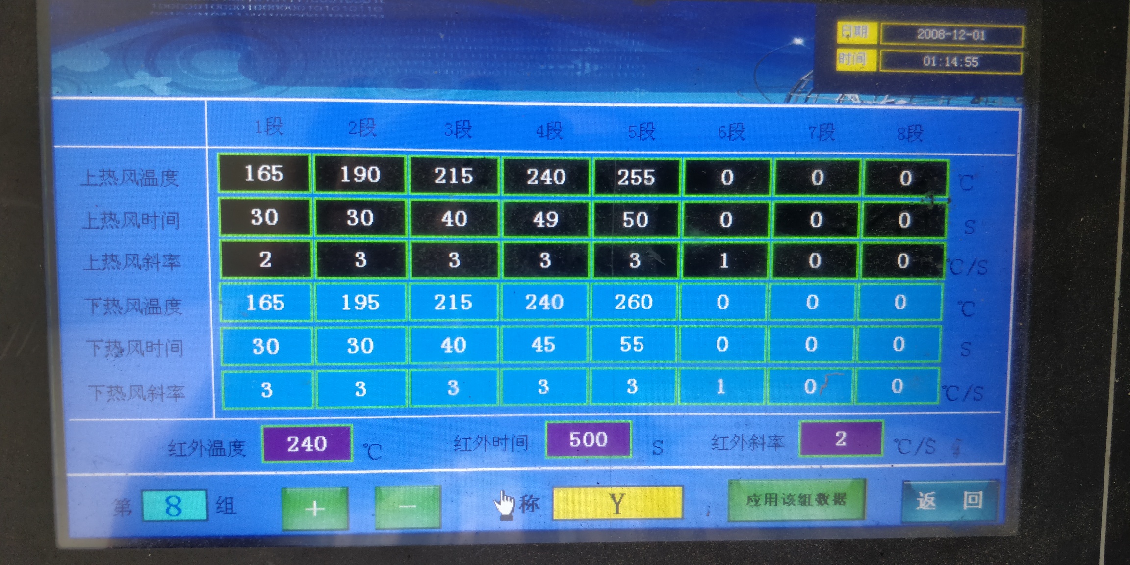

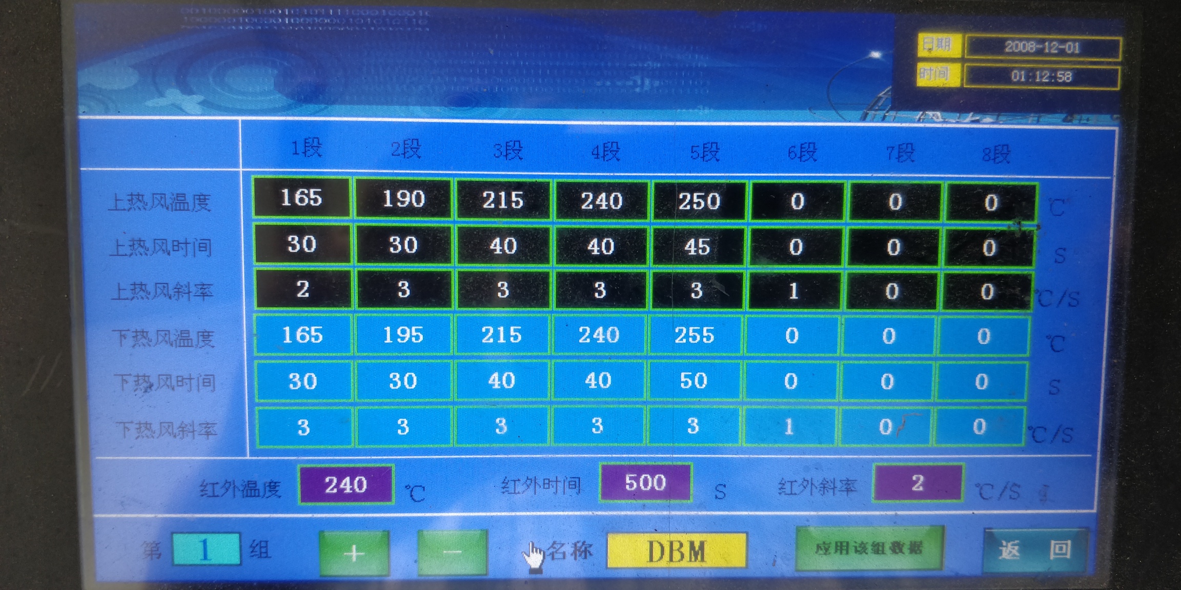

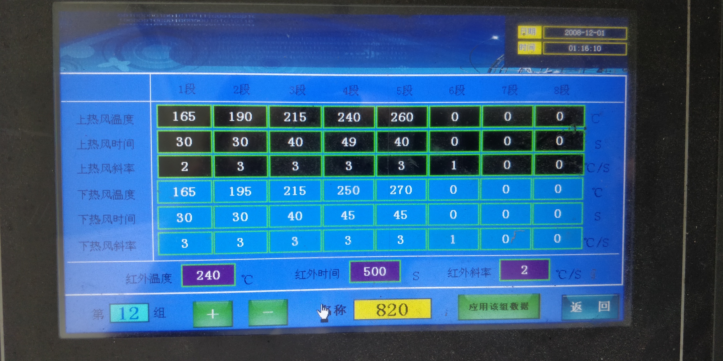

作者: A威信电脑    时间: 2021-5-10 08:50
我有,之前调坏了,后面网上图片将就调了用
作者: 18607690598    时间: 2021-5-10 23:47
作者: 18607690598    时间: 2021-5-10 23:49
作者: baixiang    时间: 2021-5-12 00:30
我都是用的老炮 肉眼观察 全程盯梢
