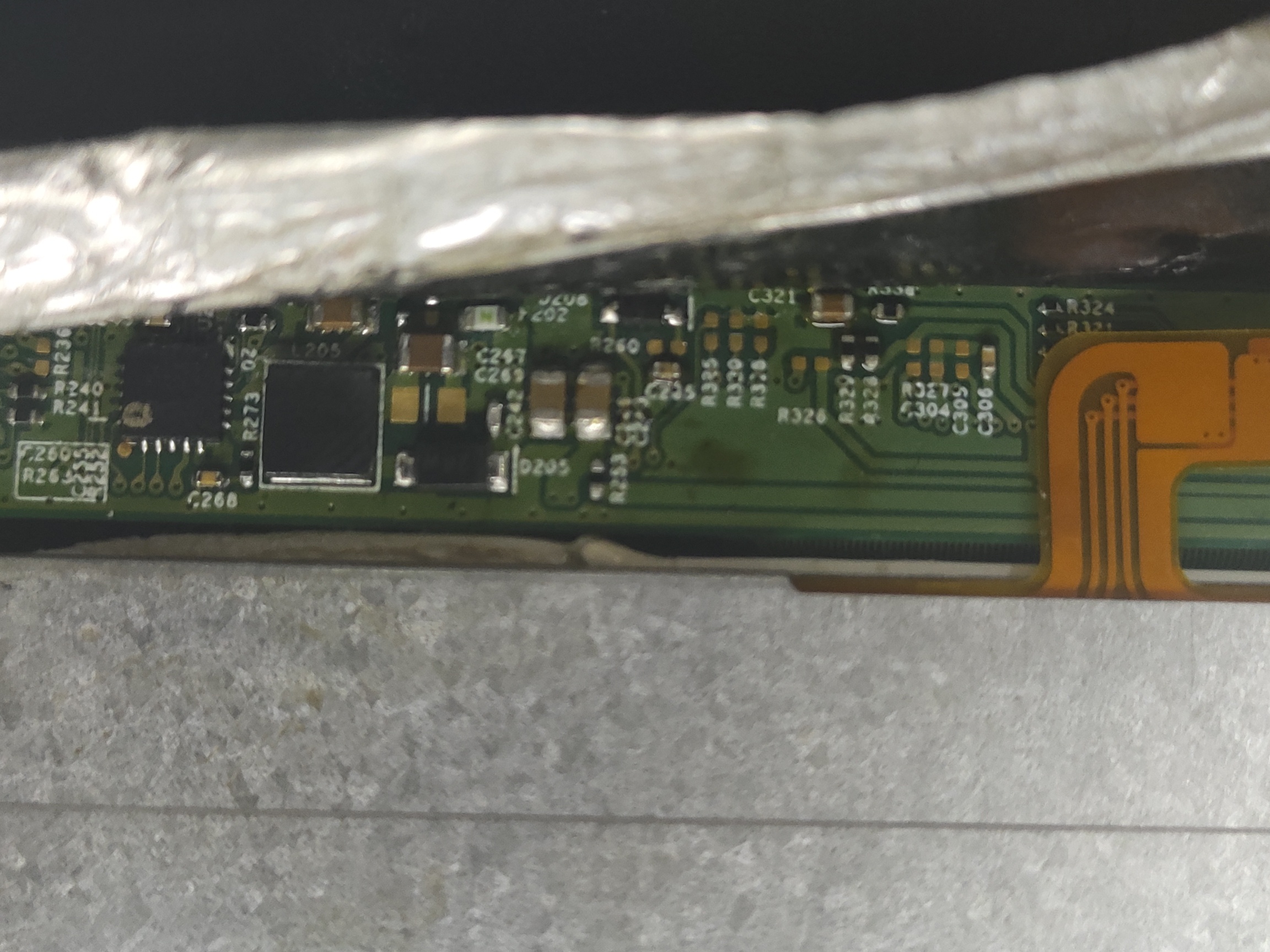

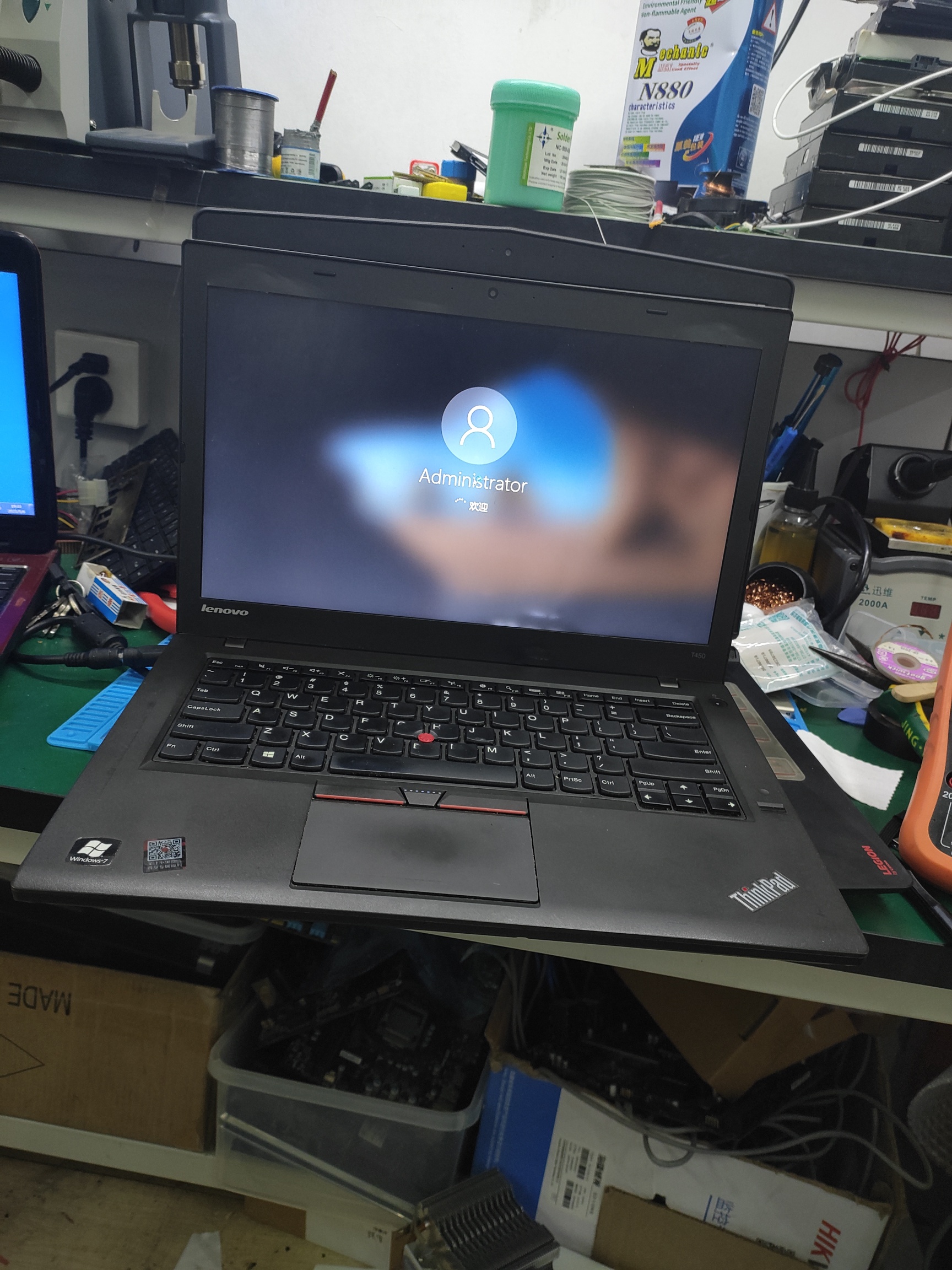

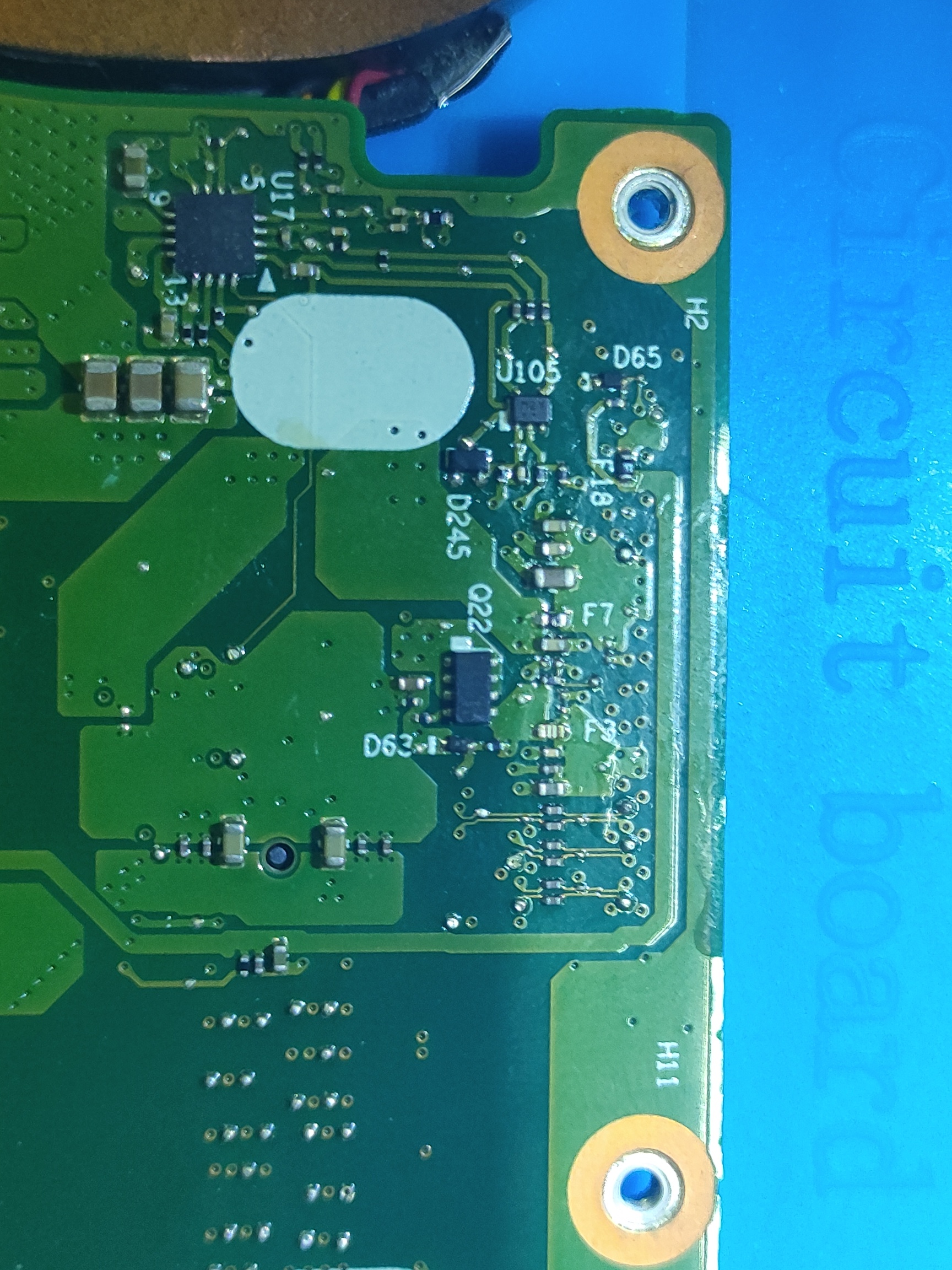

接到电脑后开机暗屏,查图纸盲猜背光供电保险,实测f7果然坏了不通,更换后还是暗屏,背光供电有了,怀疑屏幕问题,没换屏想试试能不能修好,拆出来屏幕,更换升压电容,二极管,电感三件套,点亮屏幕。
作者: 情非得已ass    时间: 2021-5-6 23:15
f7保险算是通病了吧
