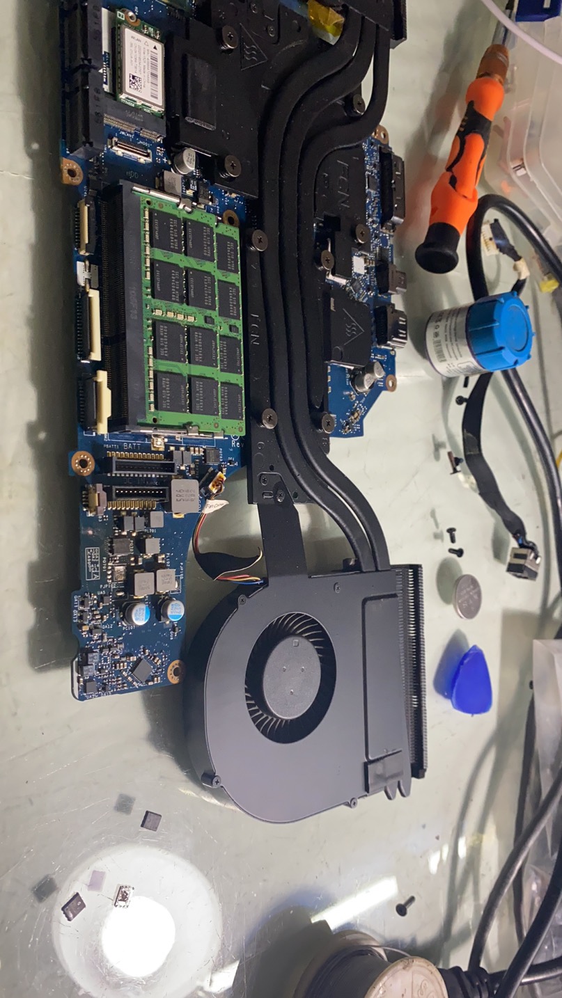

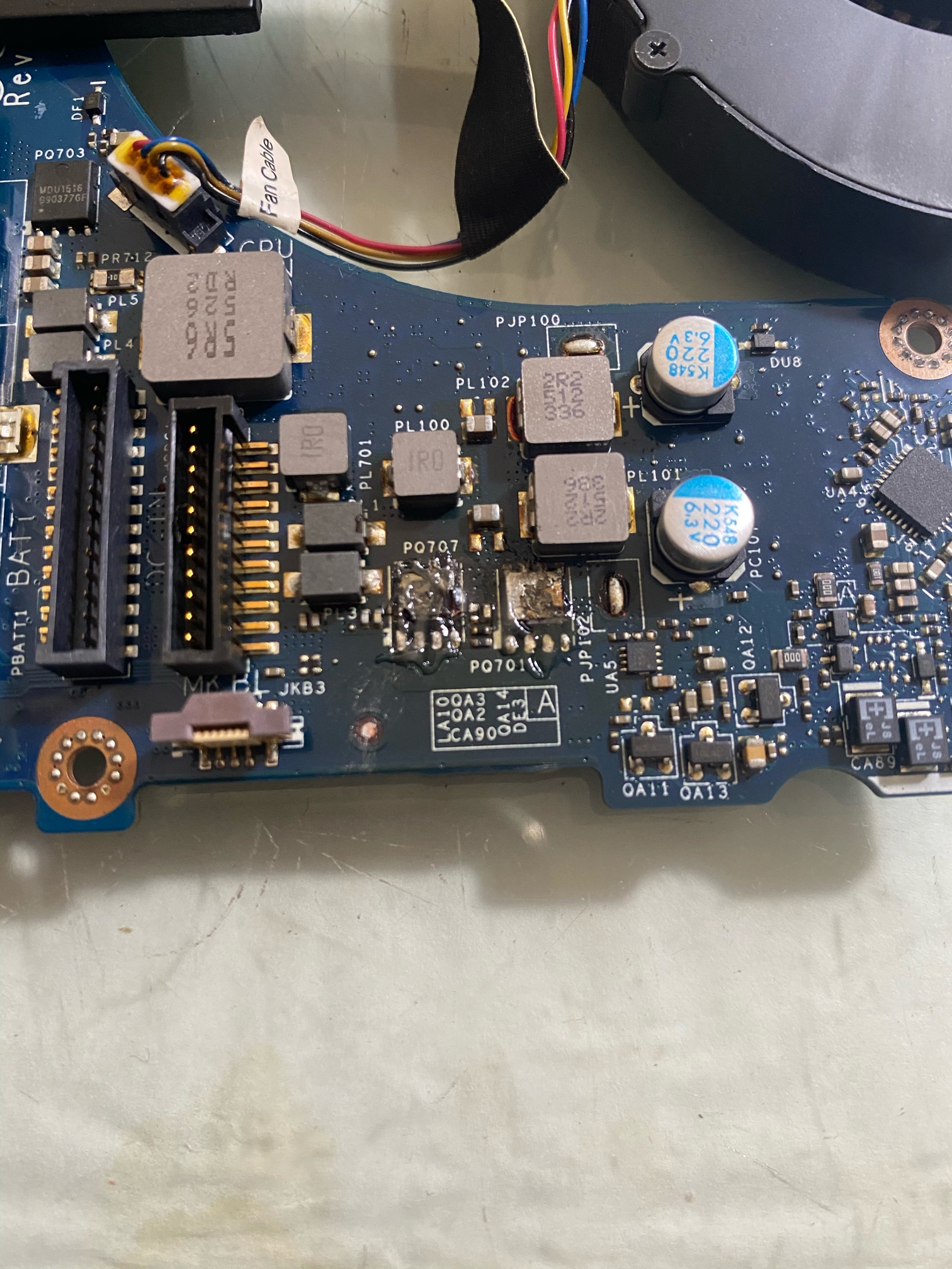

小白第一次发帖,图片准备不够充分,大家将就着看。一台外星人,机器超贵,买的时候28000多。故障表现为按下开机按钮后,屏幕显示外星人logo,关机。再按没反应。拔掉电源放电后再开机,重复以上动作。再多试几次,直接就没有开机动作了。

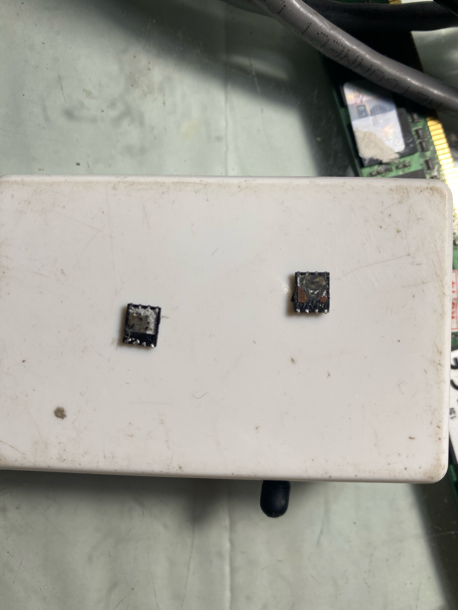

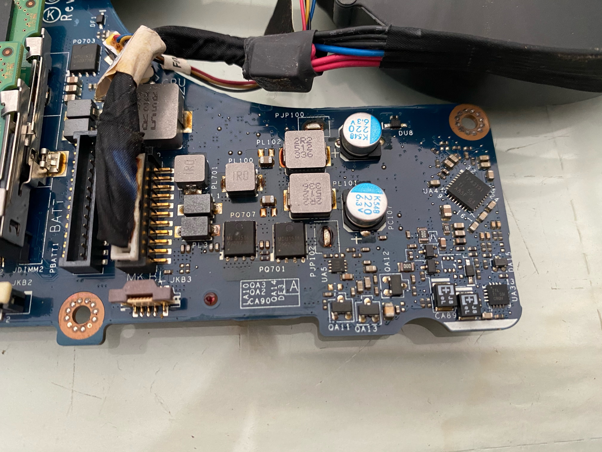

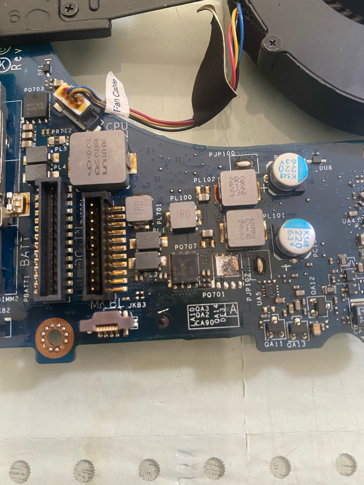

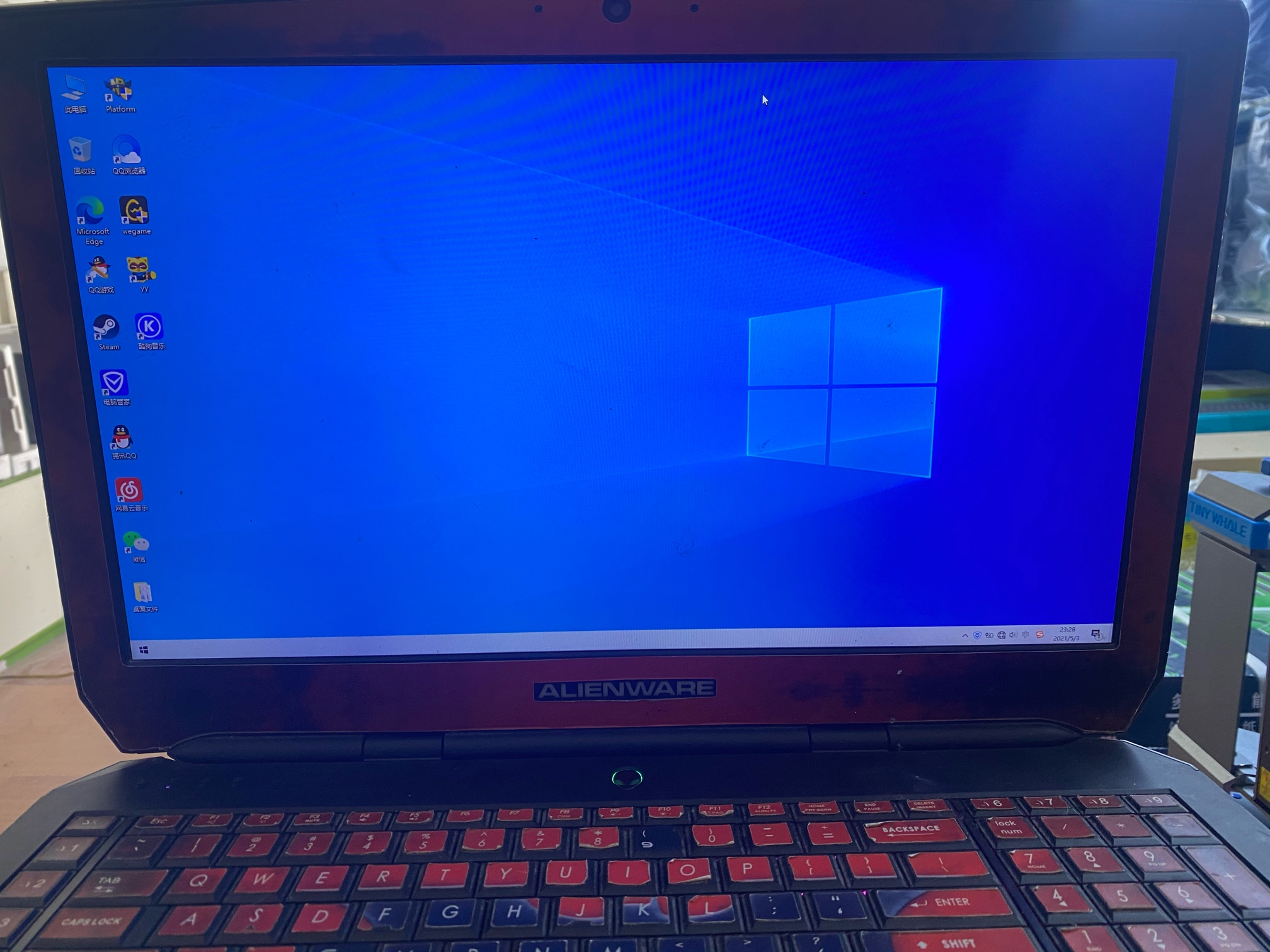

拆后壳后测量无短路。进一步拆机,全拆。发现电源接口附近肉眼可见MDU1516管变色了,连带主板、电源接口都发黄变色了。这是个P沟道MOS管,用风枪取下来一看,主板都已经起皮破损,上油补锡修复焊位。手边没有新管,从料板找了MDU1517两只,吹上去,焊枪补一下管脚的锡,以免焊接不牢固。开机正常,测试几个小时确认没问题。

作者: 〓华伟维修〓    时间: 2021-5-6 18:16
这俩管最容易烧了。从四代到六代无一幸免,可以理解为外星人的通病,击穿会引起掉电,不充电,花屏等现象

作者: 迎空    时间: 2021-5-7 17:43
这两个管是干什么的

这两个管是干什么的
充放电管子

作者: 蛮美维修    时间: 2021-5-8 12:06
迎空 发表于 2021-05-07 17:43
这两个管是干什么的
应该是隔离管

应该是隔离管
P管一般都是用到隔离电路

作者: 337395943    时间: 2022-1-10 19:00
  这个通病,那个DC线也要换
