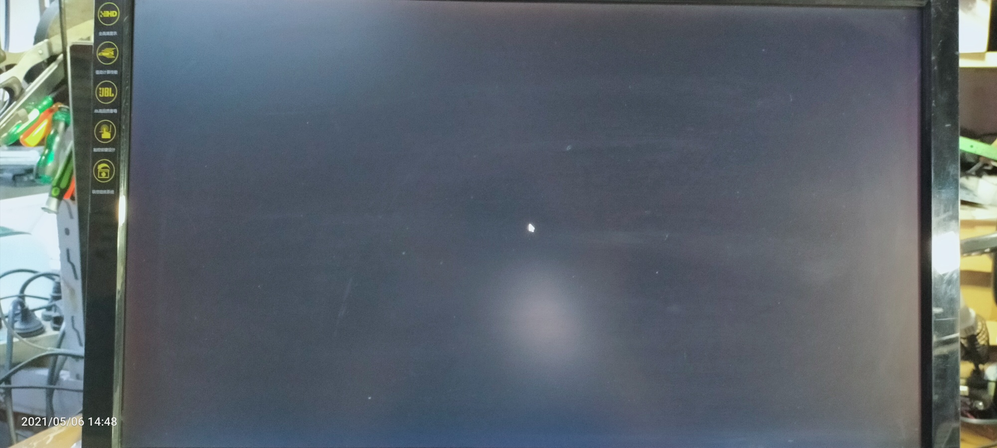

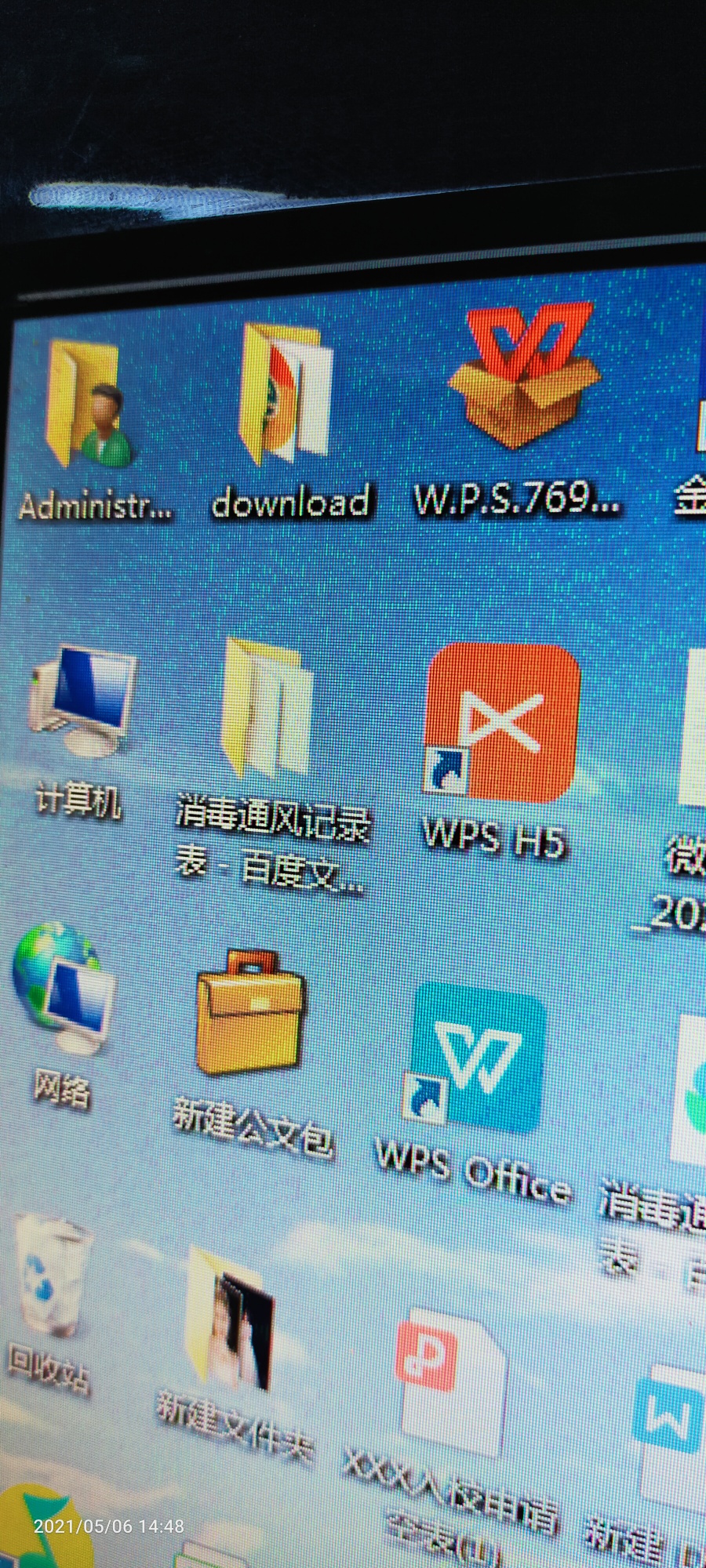

联想b505花屏   像是屏线故障  重插屏线。。不行   换屏线不行  于是加焊显卡 还是无果    没法了  求助大家 。看看有什么解决之法   屏单独用点屏板子测试过  屏幕没有问题

这明显是集显问题,换CPU就好了。

这个板子是独立的 你说是cpu问题马 我明天换个试试呀

不行呀  换了CPU 故障依旧

修好了 主板的问题
作者: 实维创想    时间: 2021-6-8 20:30
实维创想 发表于 2021-06-08 20:29
修好了 主板的问题
换主板好了
