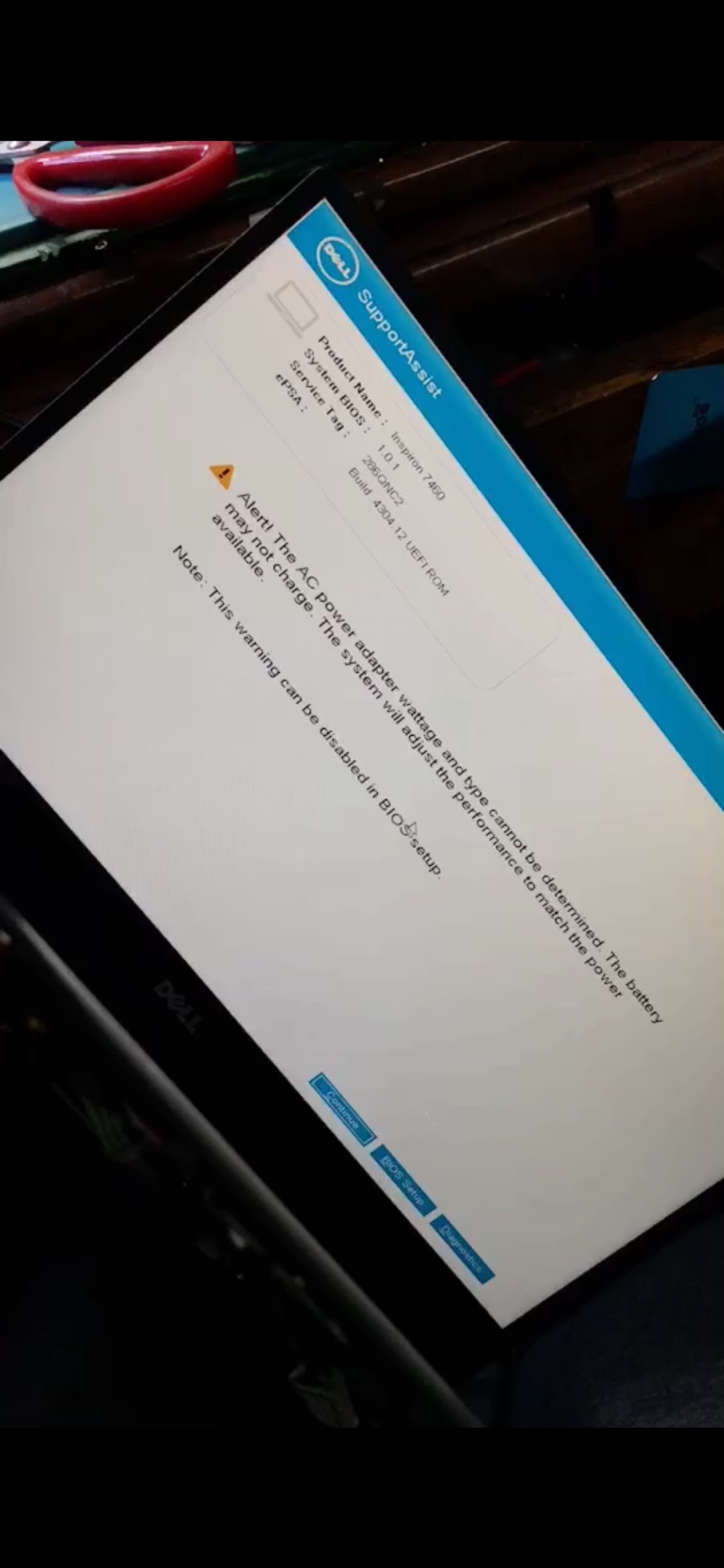

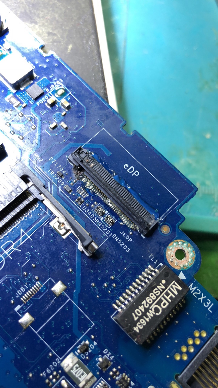

接机上表,大短路,拆机,发现烧屏座子了,问客户是不是养猫,回答是

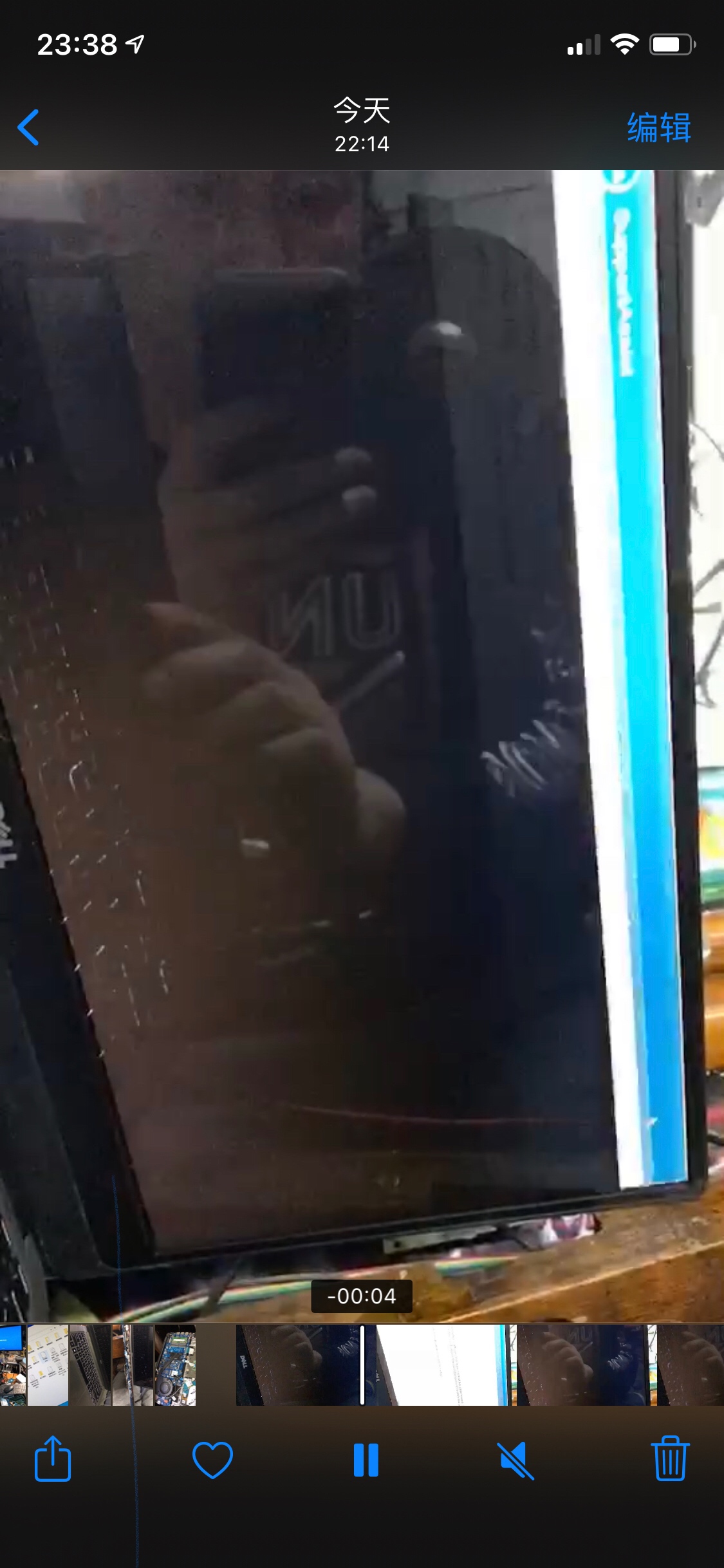

,开始维修,拆了座子,还是大短,挖吧,挖到不短路,量了阻值正常,屏供电脚烧没了,再挖出来17v电,料板拆一个座子,装上座子,开机花屏,一闪一闪,以为座子没装好,加焊,还是花,比之前好一些了,抽根烟放松一下,想到原屏线带耳朵,剪了屏线的耳朵,插上ok不闪了,亮机了

新人发帖,有点乱,这期间开机有一个现象,指示灯两黄八白
