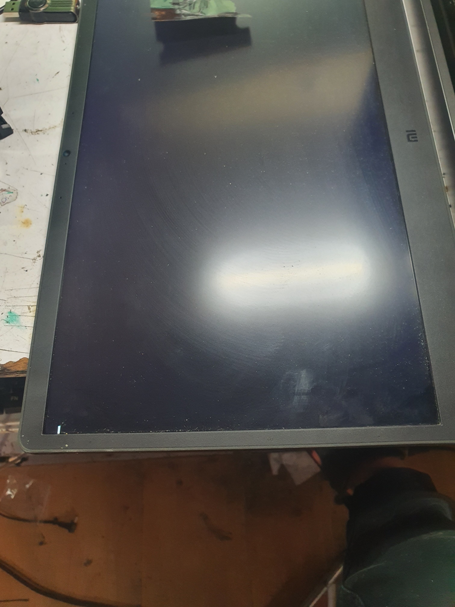

标题: 小米 TMA开机闪光标 [打印本页]
作者: 陶升庆    时间: 2021-5-5 18:23
标题: 小米 TMA开机闪光标
论坛有个不显示 有个显示  显示了就在这里一闪一闪的  死机的状态   买过也是这样  南桥也换了 外设全部拆过了   有没有哪位大佬有思路
作者: 85472658    时间: 2021-5-5 20:03
什么问题 修好没
作者: 陶升庆    时间: 2021-5-5 22:23
85472658 发表于 2021-05-05 20:03
什么问题 修好没
没有  没有思路2了
作者: 会员1113073    时间: 2021-5-6 12:56
换个网卡芯片试试,华硕台版遇到过
作者: 敩徒    时间: 2021-5-6 13:05
是死机才换南桥?
作者: 陶升庆    时间: 2021-5-7 16:05
爱萝莉 发表于 2021-05-06 12:56
换个网卡芯片试试,华硕台版遇到过
都拆了  外设
