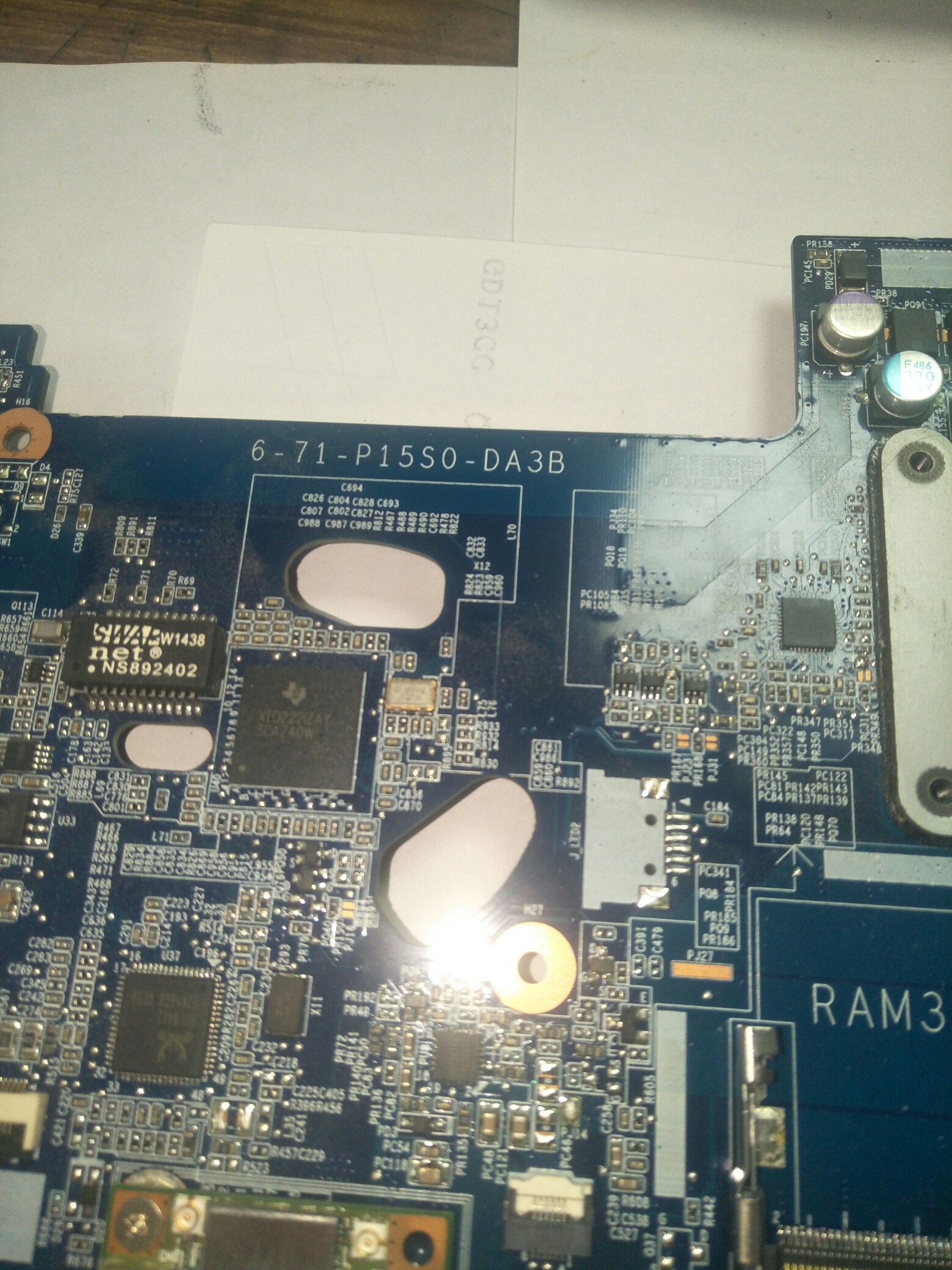

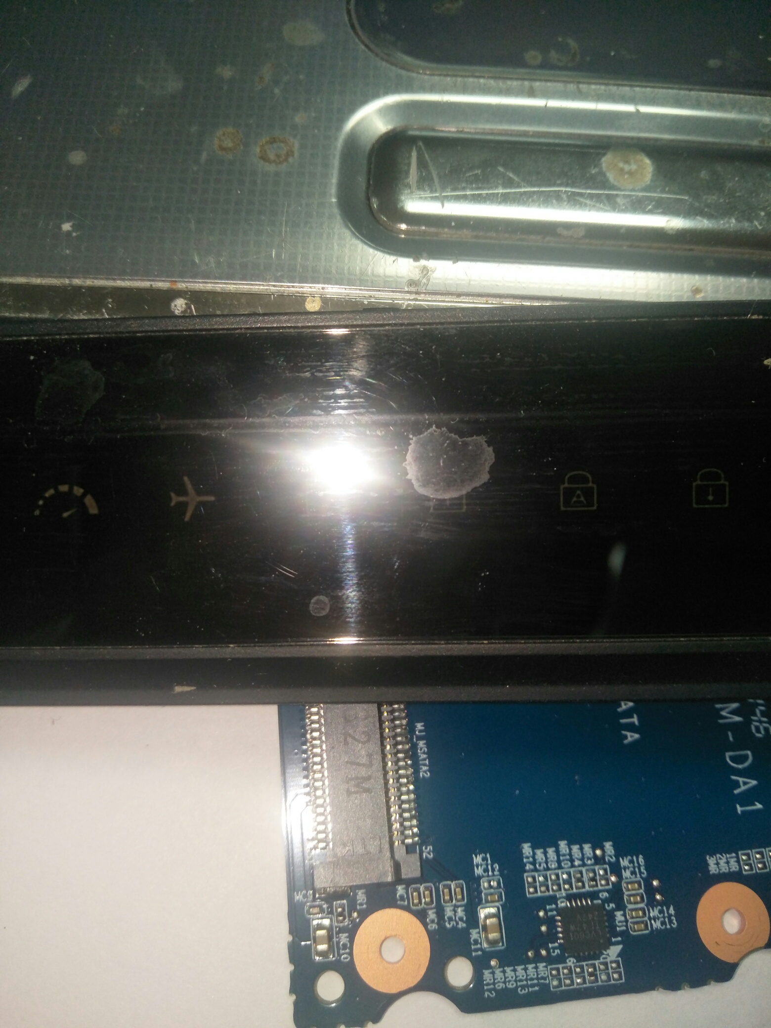

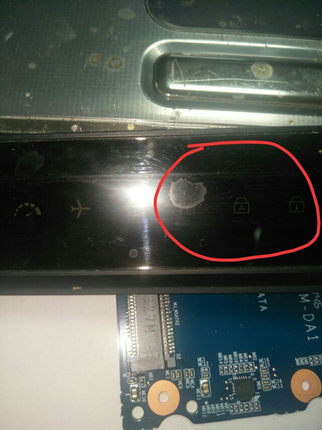

客户拿来一个,,机器,,说自动关机,,可以进系统,,报警, 好几声,没数!!!一直滴滴的响,,小键盘,大写,和不知道干什么呢,,就是红圈里的,三个指示灯同时闪,过一会儿就自动关机了!!!!!!,有时犯病,三个灯闪,但没报警,有时还能好使,,好使的时候,,三个指示灯,不闪,,摸散热管温度正常!!!犯病时,显卡,cpu风扇狂转,就关机了!!!!我怀疑是EC,,但,没有把握,,还望大神指点一二,,灰以清,,还是不好使!!!!!!

第一先看usb小八脚转换管有没有短路,这板子转换管短路可以亮会掉电,第二插显卡板地方有一个小六脚,修蓝天的都知道通病,直接拆了短接,第三插上显卡板看显卡电压有没有,进系统看认到显卡没有,第四换人换板,

把CPU背面6个脚双MOS管换了就好

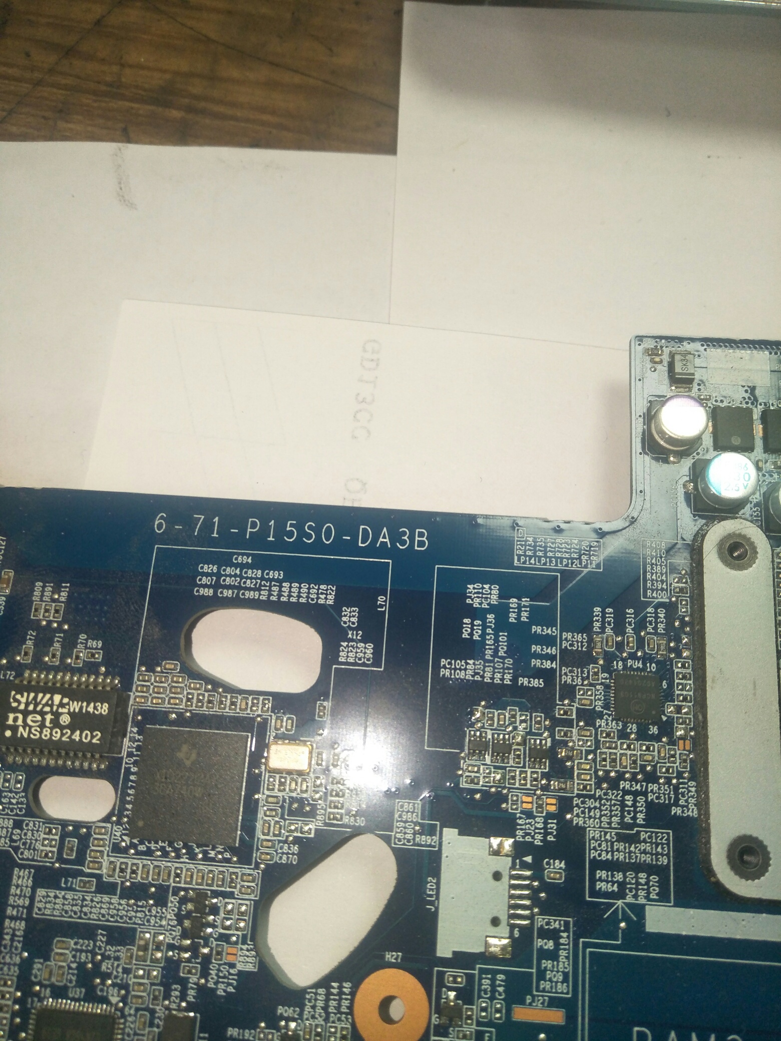

好使了, ,,发现一个小小的细节,,不好使的时候,点,电脑属性,,cpu,内存,多少,没有显示,,,拆机笔记本,,量显卡,电感,阻值,,显卡下边的六角小管,周围加焊,还是不好使,,最后,,两个内存条,拆下来,,用A4纸擦内存,tmd居然好使了!!!属性信息都出来了,,演了,两天, 什么毛病没有,,显卡驱动也好好的,刚开始,没想,擦内存!!!根本就没怀疑过!!
