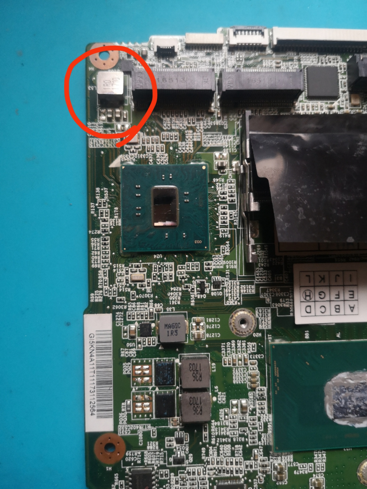

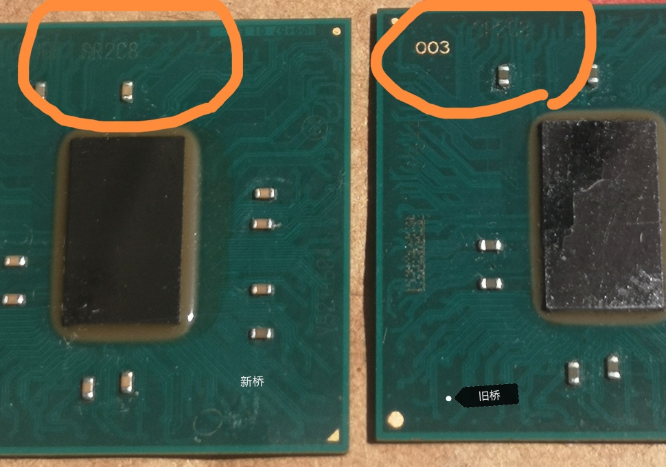

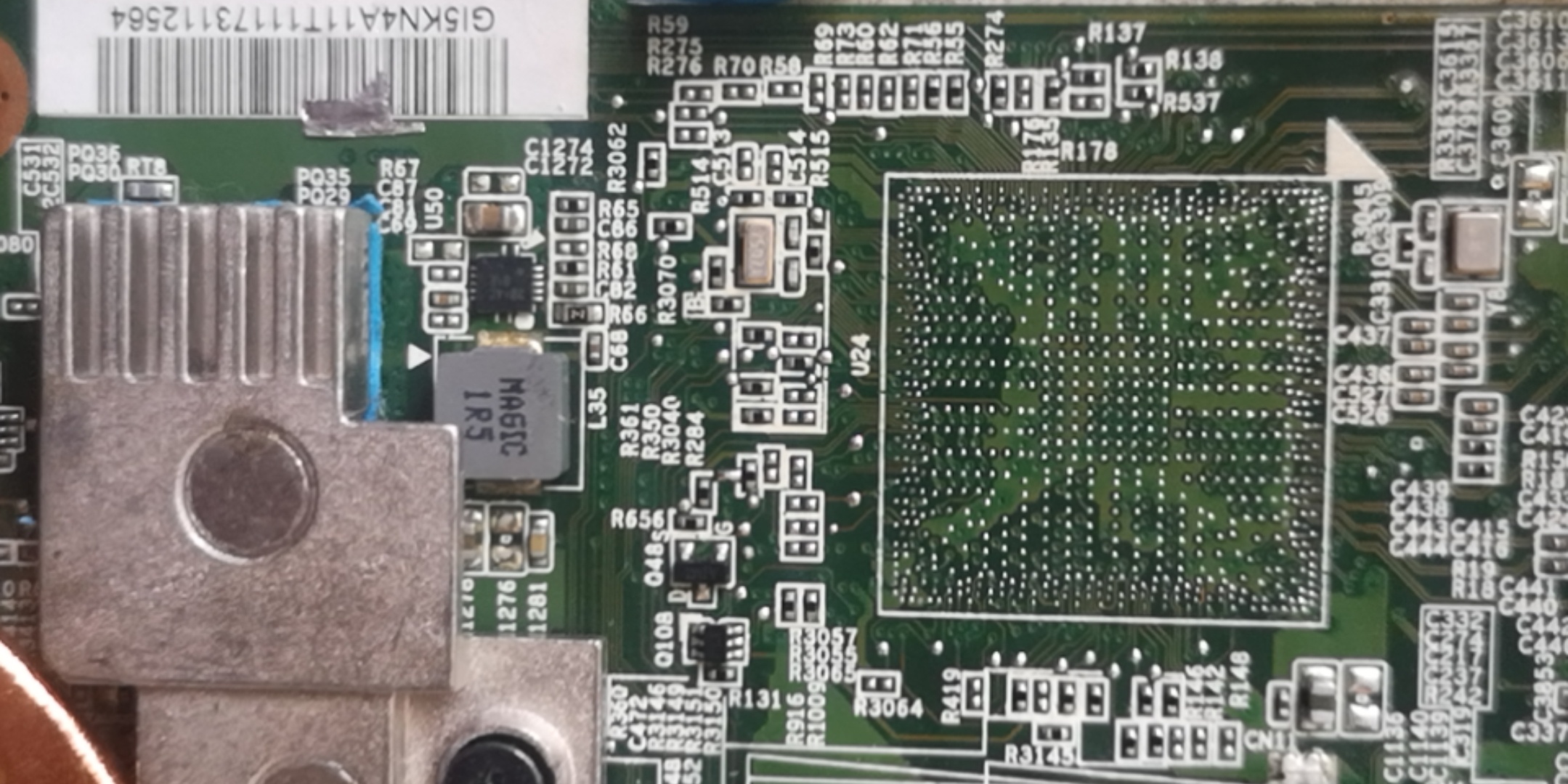

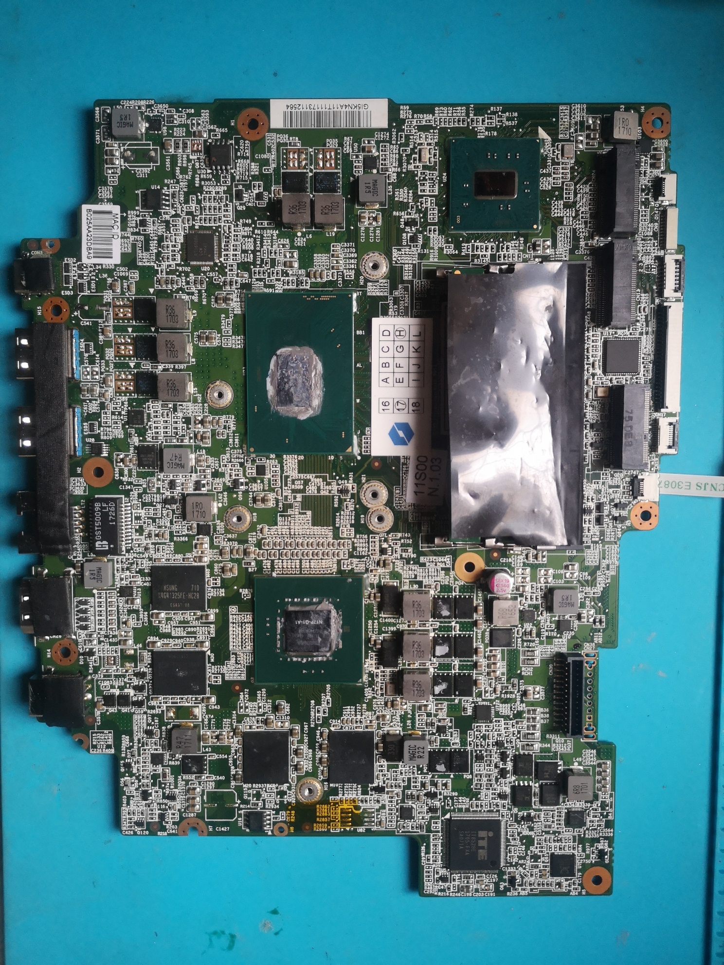

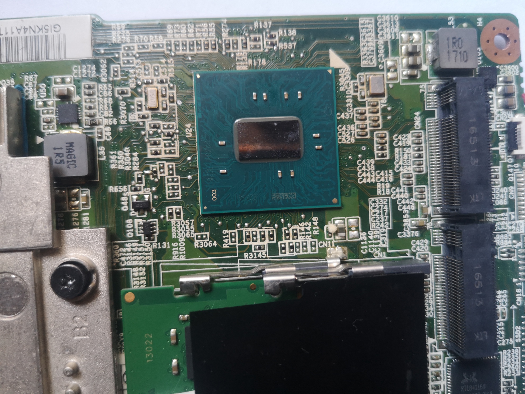

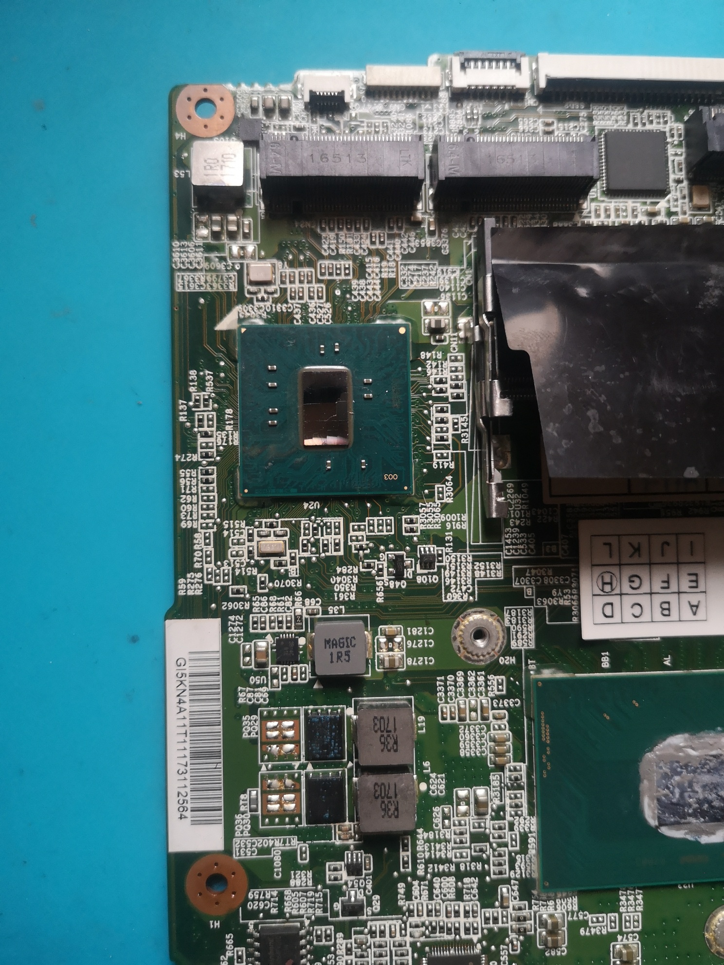

兄弟刚入门,到手一台GI5KN4A不能开机,由于没有图纸。只能按老办法测得桥1.05v电感二极值为0,3.3v系统供电二极值为56,撬开1.05v桥供电电感,3.3v二极值正常,擦去桥上的硅胶,才发现桥炸了。桥的型号为sr2c8,既然桥炸了,那就把桥彻底拆下来,拆下来1.05阻值530。3.3v恢复到360,

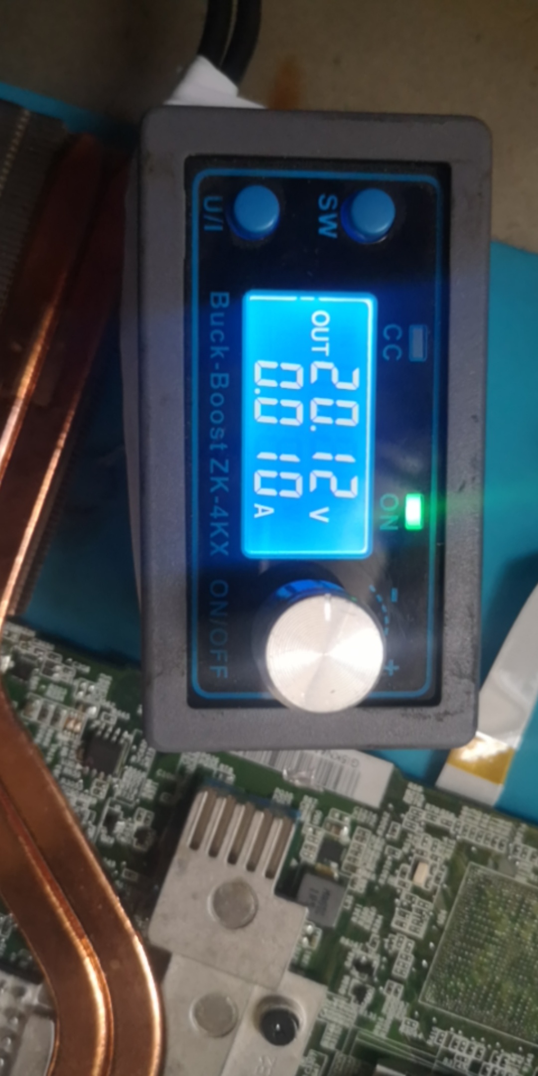

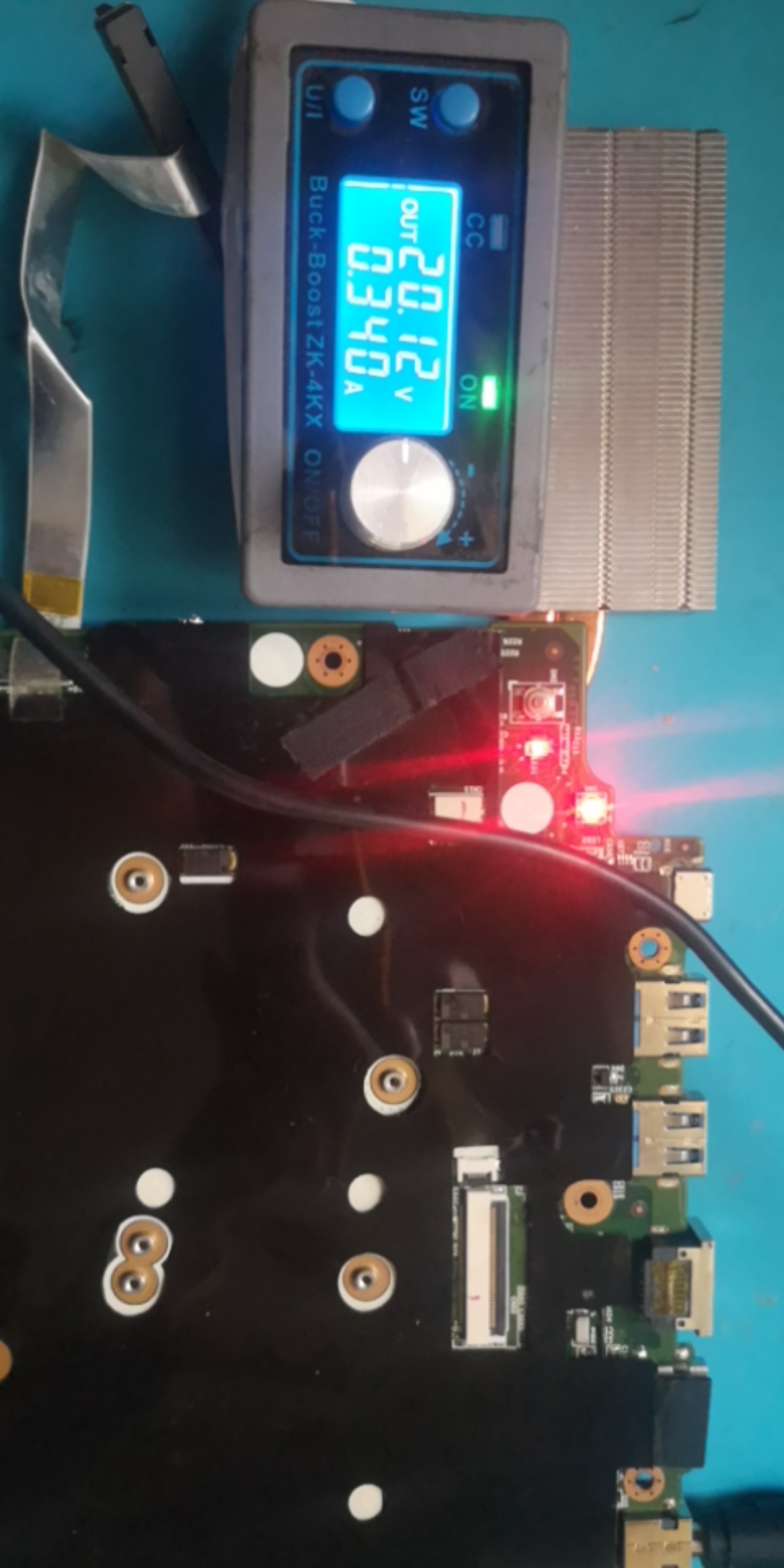

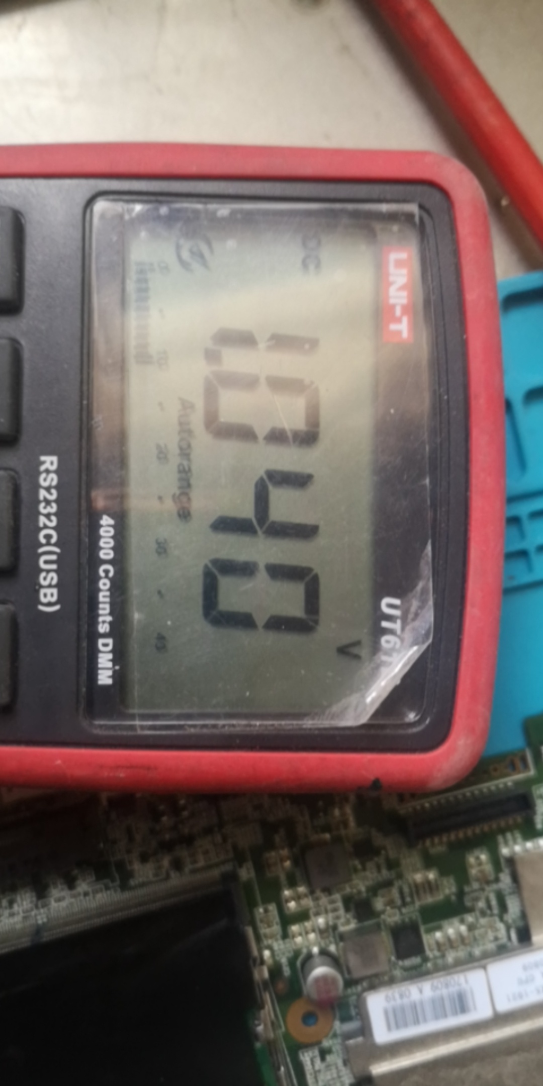

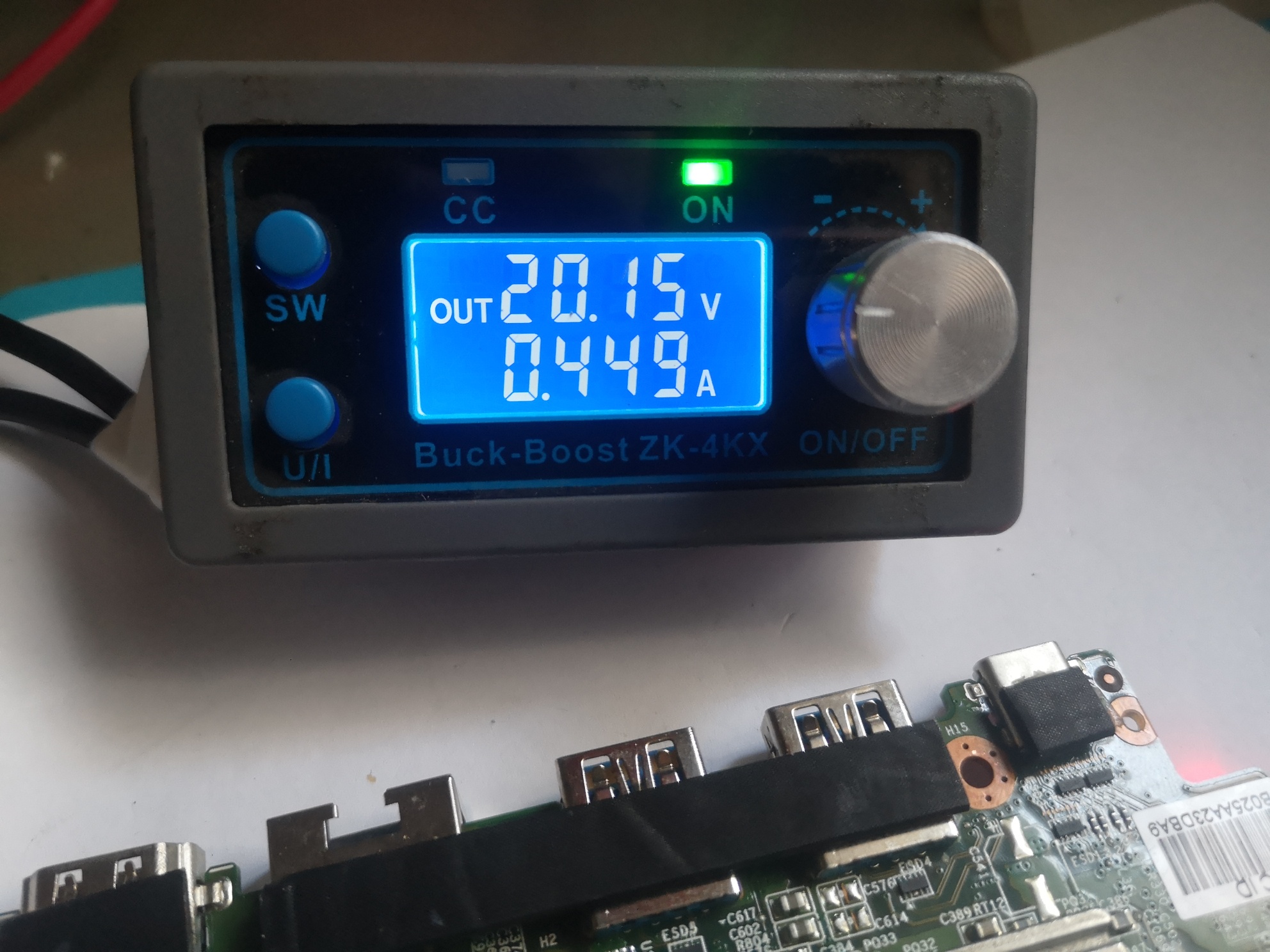

  接上电源后35v供电全出来了,测得桥供电也出来了1.04,系统待机电流为0.010,开关针脚有3.3v,试着开下机,居然有反应主板指示灯会亮
,15秒后掉电。且电流能达到 0.34a有点不明白。
请教大神们:
1不装桥能触发电流到0.34是否太高了正常不。
2 待机时桥1.05有供电是提前出来了吗,正常不。
3  炸桥后换桥后能好不

正常换桥后,应该是OK了
作者: lajidong    时间: 2021-5-5 15:35
6、7代桥待机有1V左右供电是正常。

换完桥后开机掉电,是否要重刷bios?
作者: jengames    时间: 2021-5-9 17:34
换桥 把原程序读取出来后改ME应该就OK了。。
作者: q759315349    时间: 2021-5-9 18:18
这个情况正常的 没有桥可以触发 说明这个桥不是电压过高烧坏的 放心上新的 换me就搞定
