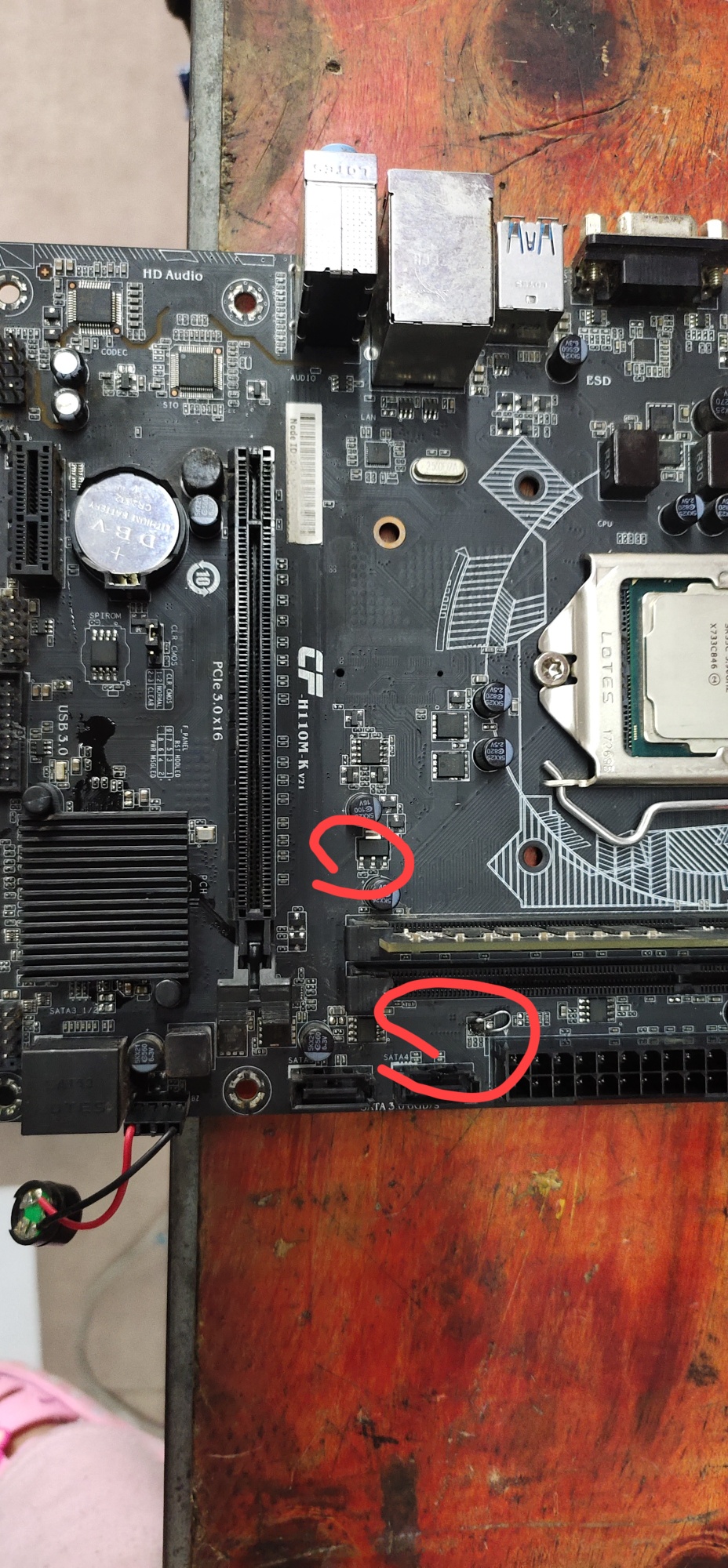

标题: 七彩虹h110m-k不触发通病维修
开关针有5V,不触发,无5v待机,短接atx旁边管脚,出5V待机,触发正常。
作者: 百花村软件园    时间: 2021-5-5 16:16
桥短路了没有......
作者: 东兴荣盛赖龙盛    时间: 2021-5-5 23:03
百花村软件园 发表于 2021-05-05 16:16
桥短路了没有......
没有短路的,现在测试一天正常使用。

直接跳电压过去
作者: liudi128    时间: 2021-7-6 20:18
这是直接飞线要电压?
