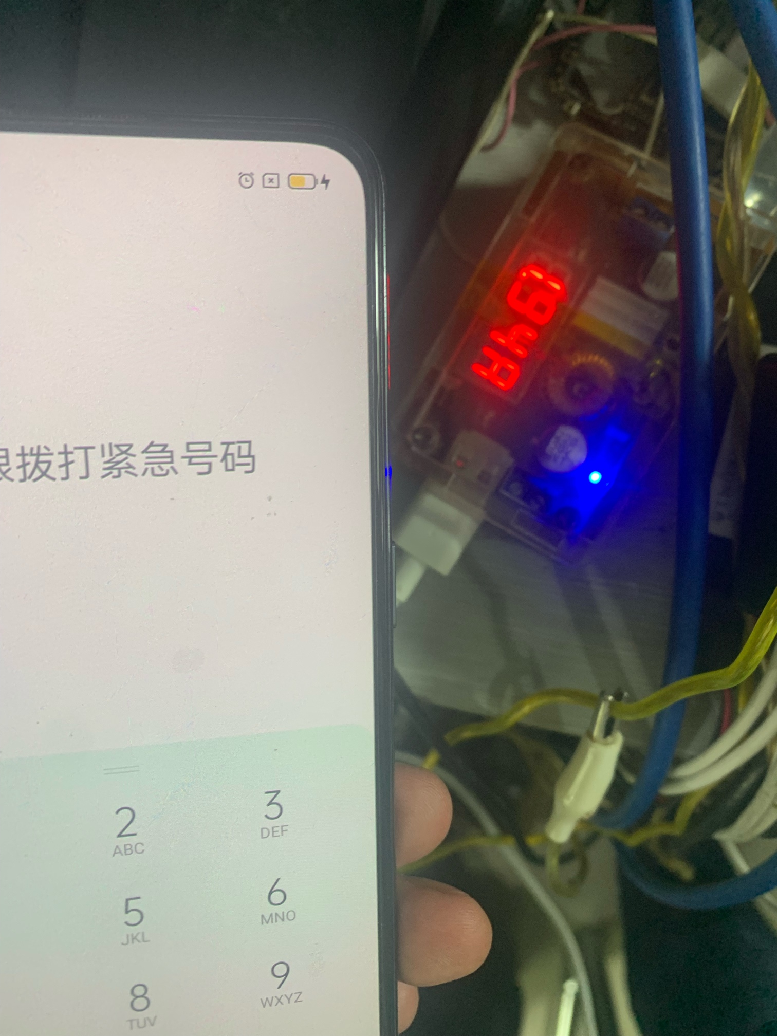

接到同行送修一台OPPO reno4 ,故障不充电。
大概看了一下,主板未动过,一修机应该可以秒杀。

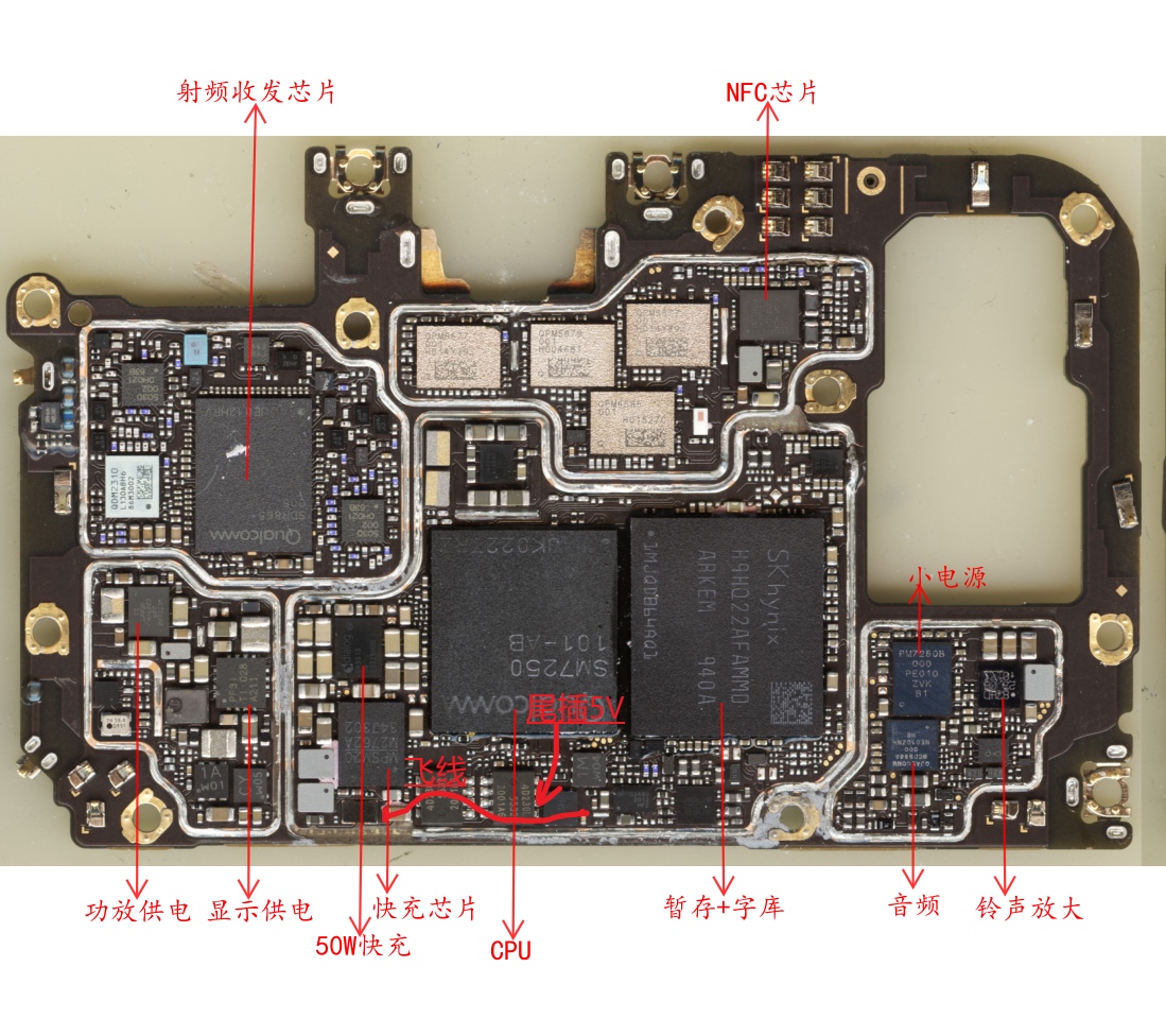

测尾插到主板5v供电正常,打开维修宝典,zxw均无此机维修资料,打开鑫智造只有实物标注图,再看Reno4 pro发现这两款机用的充电芯片都一样,只是芯片排布不一样,Reno4pro有点位图。

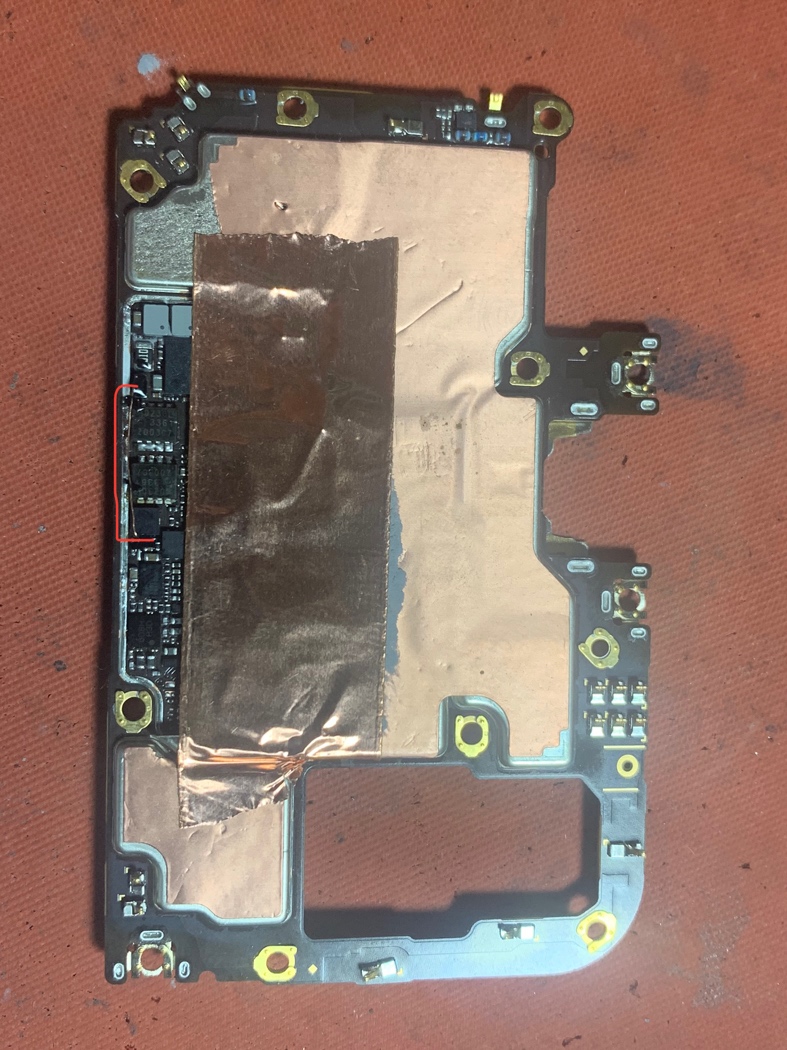

看点位大概知道充电电路工作原理:5V从尾插经排线送到主板座子,再到mos管同时到达oppd3480这个芯片,再由这个芯片转换出5V经一个保险电阻送到快充芯片,快充芯片经过升压后产生7点几伏电压给电池充电。
在主板上靠近充电芯片附近有一个保险电阻,经测阻值正常,无5V电压,应该是oppd3480没转换出5V,直接从mos管一端飞一根线到保险电阻,充电电流立即飘到2A。装机测试,功能一切正常,维修结束!

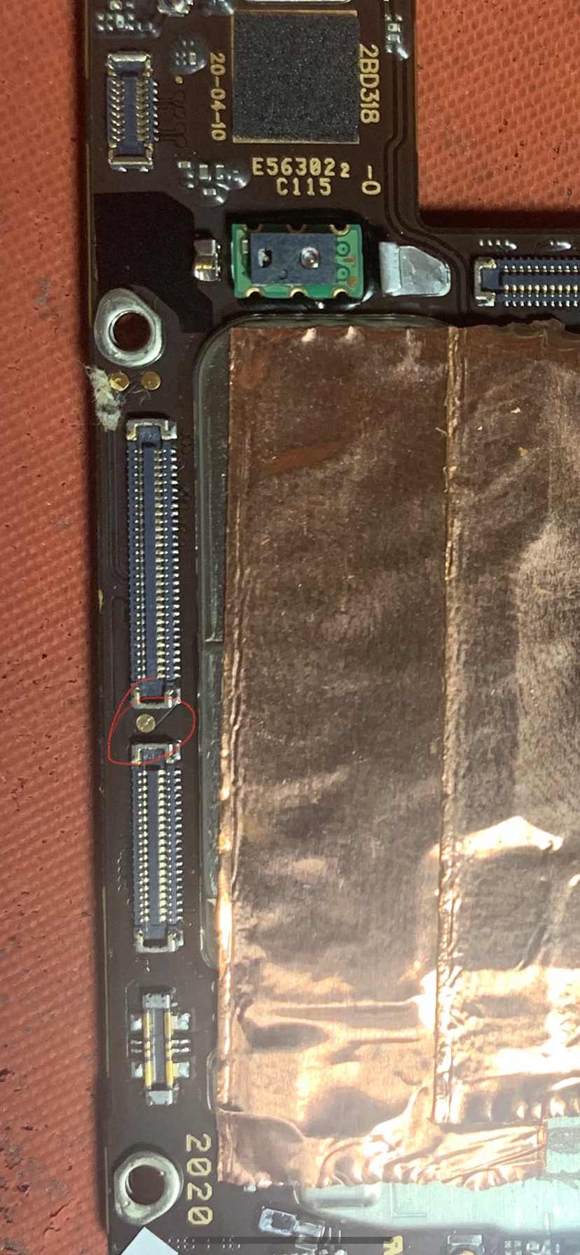

厉害 师傅 讨教一下怎样测尾板到主板充电? 测哪里?
作者: fbicai    时间: 2021-5-4 21:56
一般主板靠座子有测试点

请问这样改会不会造成过充保护失效,充电电路平时我都不敢改,只能找芯片换
作者: fbicai    时间: 2021-5-6 12:48
这个芯片可以相当mos管,在这个电路中可以直接飞线。
