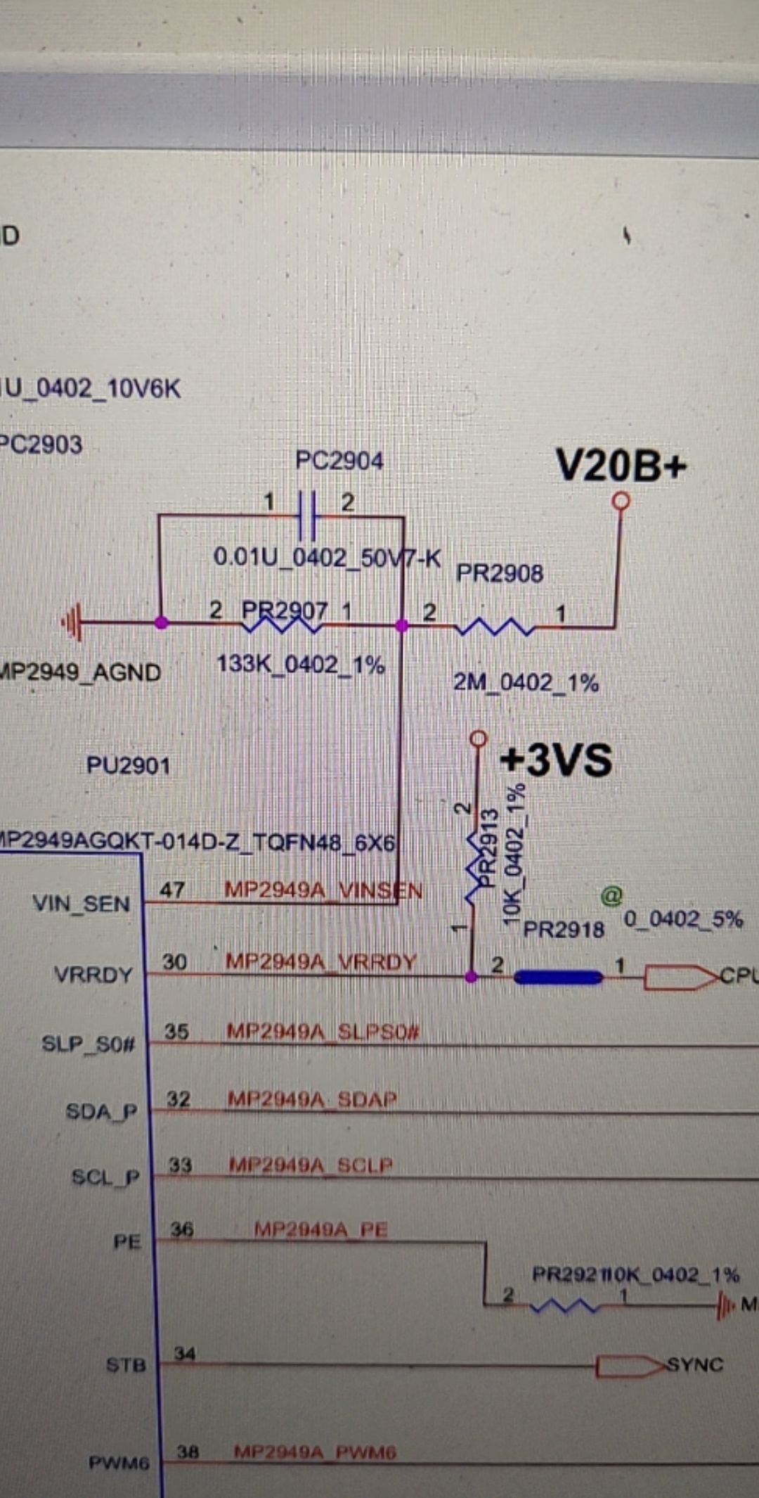

通病就不说了是2M电阻。但很多人换了不好。只要待机超过0.024基本没戏。方法就是把腐蚀处19V公共点切断,这里有微短路。然后用根线飞过去。
2M 电阻就不说了。台式机板上大把的IO附近 华硕的。维修心德分享大家只为一点下载分。

修过这机器的就知道楼主说的什么,CPU供电芯片外围电阻坏pr2908

腐蚀后。公共点板层容易出问题。待机偏高。我在第一次没处理好后。时亮时不亮,进系统灰屏。死机。
