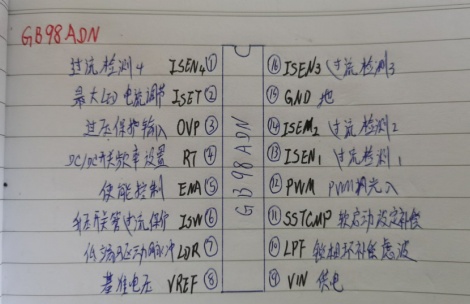

故障现象为,开机后蓝屏、模拟信号底噪背景下不会闪屏,只要一出现图像包括USB界面、HDMI盒子界面或者点击主页键进入主页视图,快则马上就会闪屏,慢则等好一会才回出现。暂时检测到,滤波389V不跳变正常,12V有11.3v并且不变,3.3V正常。48V二极管正极电压为46左右,闪屏时在46V-50V跳变,正负极正常时压差10V,闪屏时20V,灯珠大致看了一下没有发黑,请问大家可不可以指教一下。
https://www.jdwx.info/page-789762.html这是我找的电路图

作者: 15578878003    时间: 2021-5-9 09:13
应该LED 供电,看一下是电感升压还是电容!换!连带二极管一起换
作者: 光头老奎托斯    时间: 2021-5-10 13:21
你最好上个图看看,什么情况都不知道
作者: 晨星电器    时间: 2021-5-12 15:04
LED灯条输出那里串上电流表看看电流是不是跳变不就知道了么
