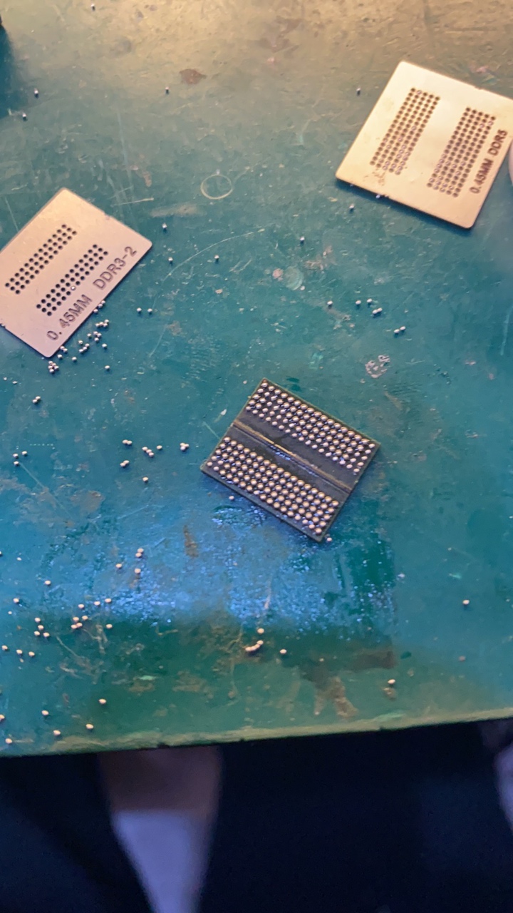

ddr5显存颗粒怎么测好坏呢
发表于 2021-5-4 12:36:48 | 只看该作者 回帖奖励 |倒序浏览 |阅读模式 来自: 云南曲靖 来自 云南曲靖
如果是测vDD和Vss 那阻止又是多少算正常

显存颗粒需要用专业工具软件测试。一般就用好的显存颗粒对比。

确认供电无短路,直接焊在显卡上跑显存测试。一个个的点测试程序,我上次测了一次,最终还是选择放弃,测了大概3分之二,眼睛都是痛的,头是晕的。
显存供电芯片那边不正常 换了个芯片供电正常8个报错我全给他干了上去全干了下来

跟好的对比

不是通断 阻值能解决的问题 只有短路 断路低值分出坏的 好的只能靠上机 测试工具甄别

显存供电短路的话拆一个量一个看哪个是坏的,不短的用mats看哪个有问题

回复 支持 反对
