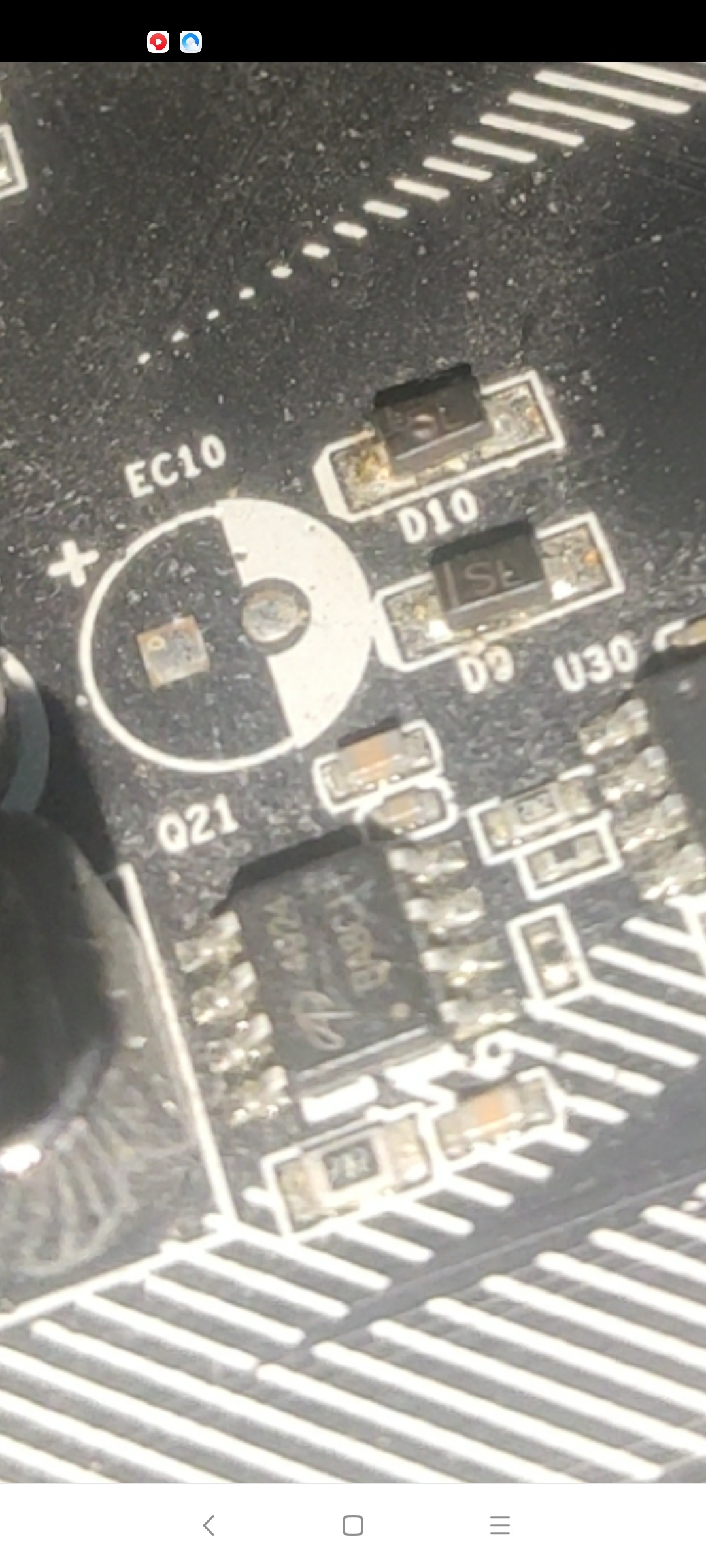

Am4 b350板子,无限重复跑码07,bios已经刷了五次
Svt 1.68
Svd 1.83
Svc 1.65
其他电压都正常,有时钟和复位
请问这三个电压是不是应该一样?
顺便问一下这个是什么芯片
作者: 老吴来了    时间: 2021-5-4 12:14
4924这个八脚

那个应该是复合MOS管吧!
作者: 老吴来了    时间: 2021-5-4 16:17
禹王后羿 发表于 2021-05-04 13:48
刷完bios要清下cmos。其实主板都提示你了07就是让你清cmos
清了,电池都没有装上
作者: 老吴来了    时间: 2021-5-4 16:18
维修空间6 发表于 2021-05-04 13:51
AM4脚座坏的多,会拆的话,盖子拆开看看;
还有,这种板子BIOS有不兼容的,并不是由高向下兼容
刷了低版本,诊断卡跑到00了还是不行
作者: 维修空间6    时间: 2021-5-4 16:39
那就往内存与CPU之间慢慢量吧

作者: lga2066    时间: 2021-5-7 22:19
AMD的zen架构集成度很高,主板上的南桥已经不负责开机信号了,全在CPU里面,主板接手信号很靠后
作者: 老吴来了    时间: 2021-5-7 23:06
解决了,是cpu问题
