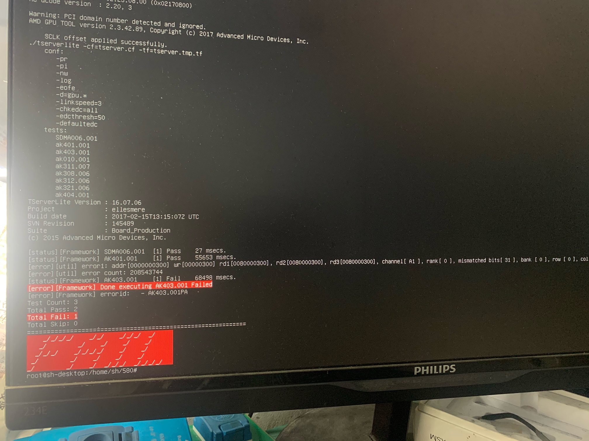

显存测试是pass的,但用quickmfg指令测出来这个报错,是啥意思?
显卡目前进系统不停的闪,黑一下亮一下。
谁看的懂这个报错?求助。

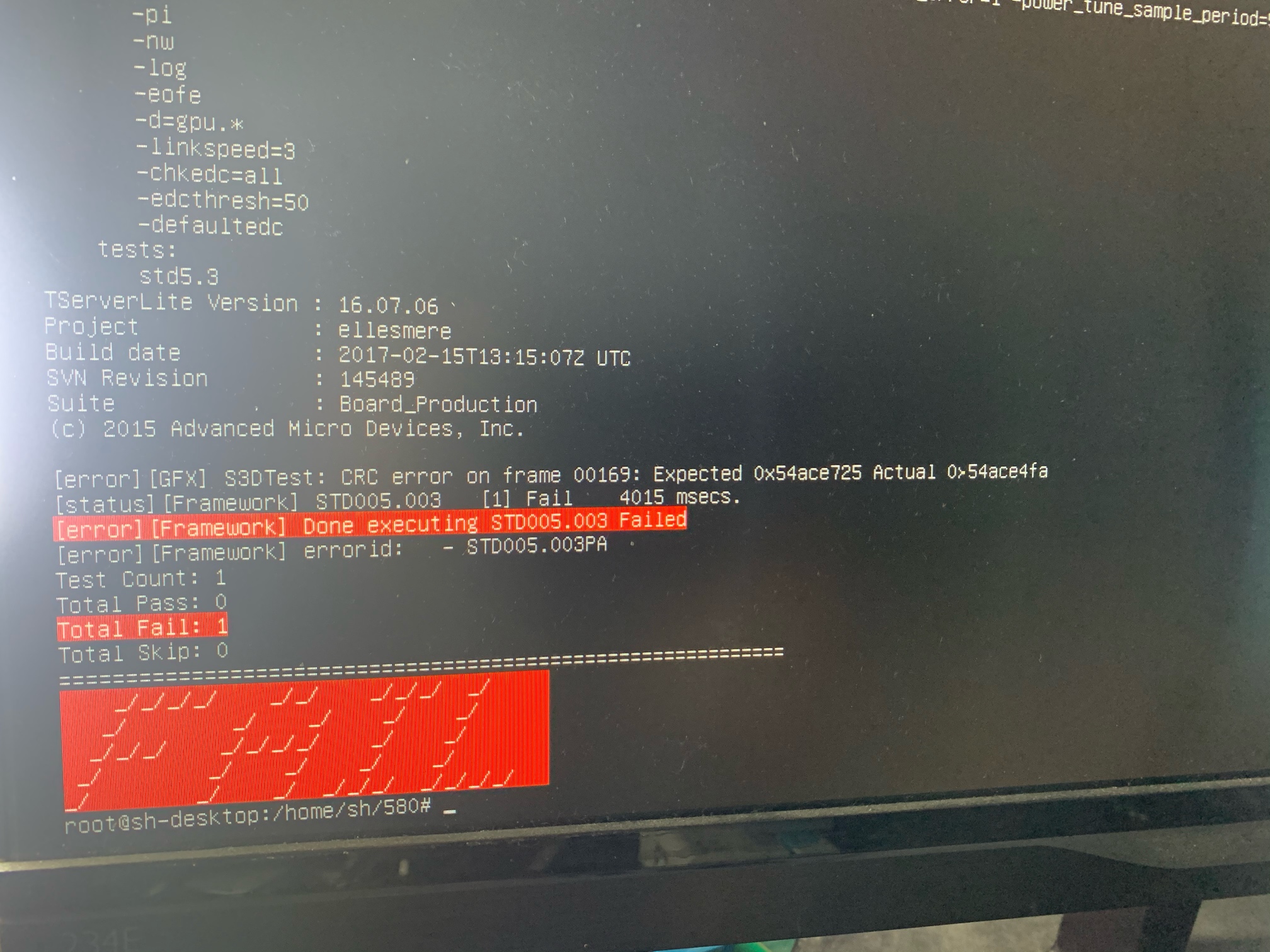

此问题已搞定,刷了个BIOS,跑出来错误了。上图

AK403代码这个提示了A0显存问题,STD003/004/005等代码要分通道测试才能方便出来那个显存坏了。

作者: 倒霉的烦人    时间: 2021-7-23 02:11
怎么分通道测试能详细讲解下吗?
作者: liweibo    时间: 2021-7-23 21:18
倒霉的烦人 发表于 2021-7-23 02:11
怎么分通道测试能详细讲解下吗?
./agt -mcchannel=A0A1
                               =B0B1
                               =C0C1
                               =D0D1

作者: meohaimat01    时间: 2021-7-26 08:39
您尝试使用 A1 检查,如果不是,则使用 A0,因为此通道上报告错误
作者: 倒霉的烦人    时间: 2021-7-26 23:41
帅哥,quickmfg.  这个命令有什么用?报的错误好像都没有显示哪个显存错误?怎么才能像memfa一样显示出来哪个显存坏呢?
