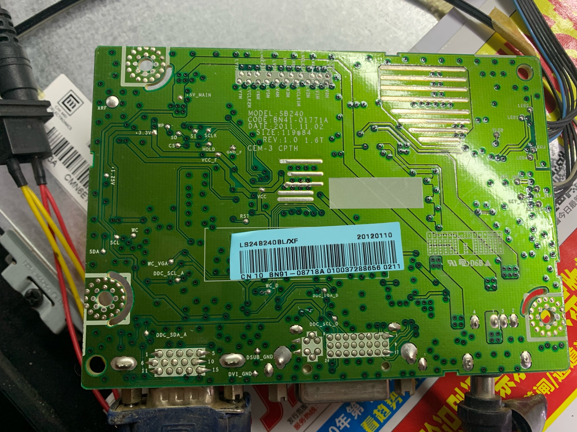

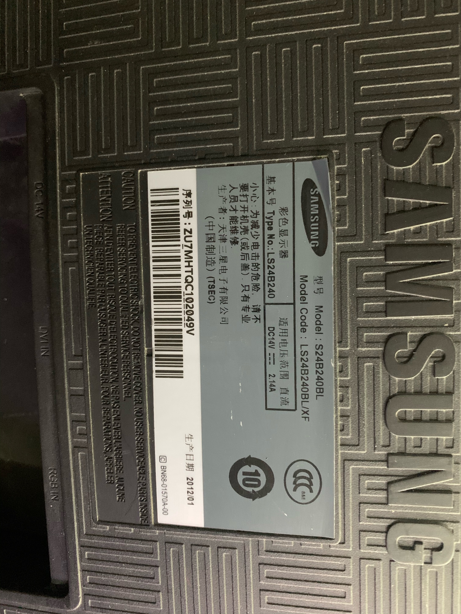

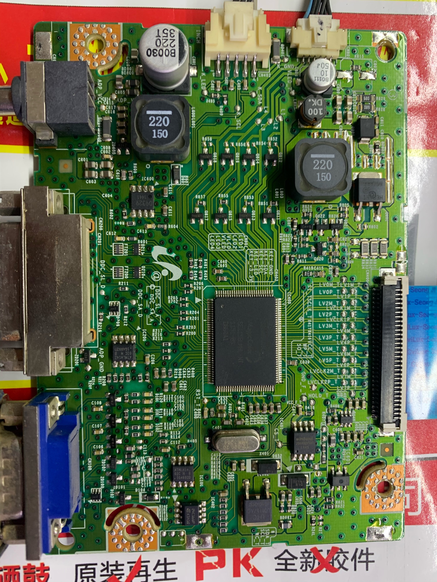

客户描述:
  按按键无反应,不通电,偶尔通电亮屏。
经过各项电压信号检测,定位问题,晶振不工作,一家四口换掉问题解决,测试一段时间没有问题了,交给客户。
  具体型号显示器图片如下

作者: rsh418ff429    时间: 2021-5-3 16:51
50903255 发表于 2021-5-3 14:55
三星显示器都是刷BIOS
不是程序的问题。刷之前需要确定原因,全部条件满足,不开机是程序的问题,此显示器的情况是晶振不工作(没有波形)换晶振后波形出来显示器就可以开机了

xtxonldn 发表于 2021-5-11 01:30
一家四口是什么。
晶振,两端的谐振电容,谐振电阻,四个。他说的应该是这四个。
