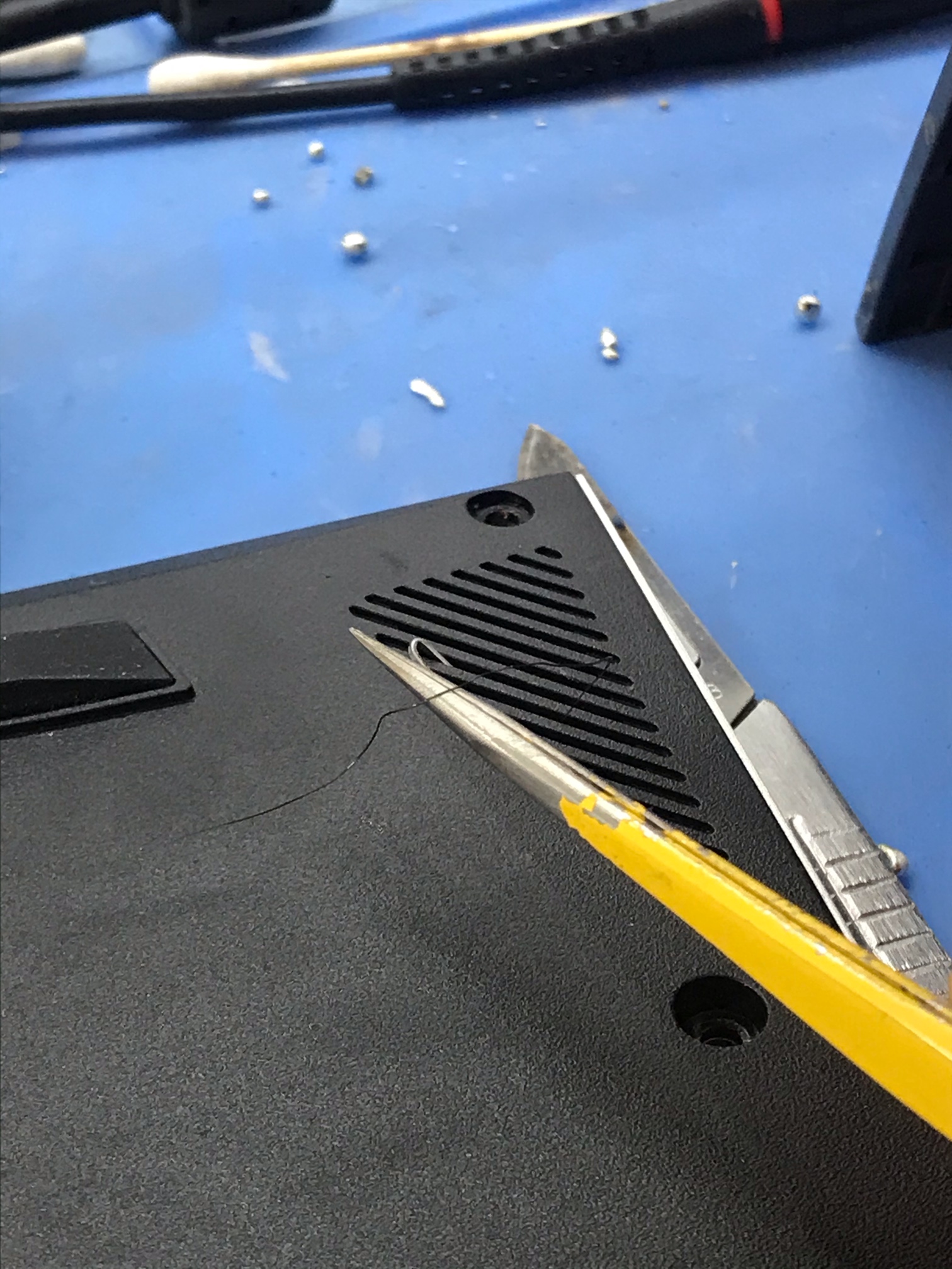

客户描述内置喇叭有杂音破音
拆出来正常,客户拿回去又不行
折腾两次
后来发现有条戳毛,拉出来扔掉就好了

嗯,喇叭响的时候鼓膜回震动,震动时鼓膜接触到异物就会有杂音。
