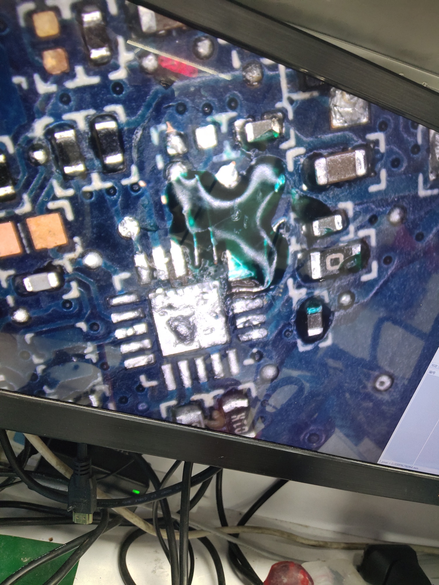

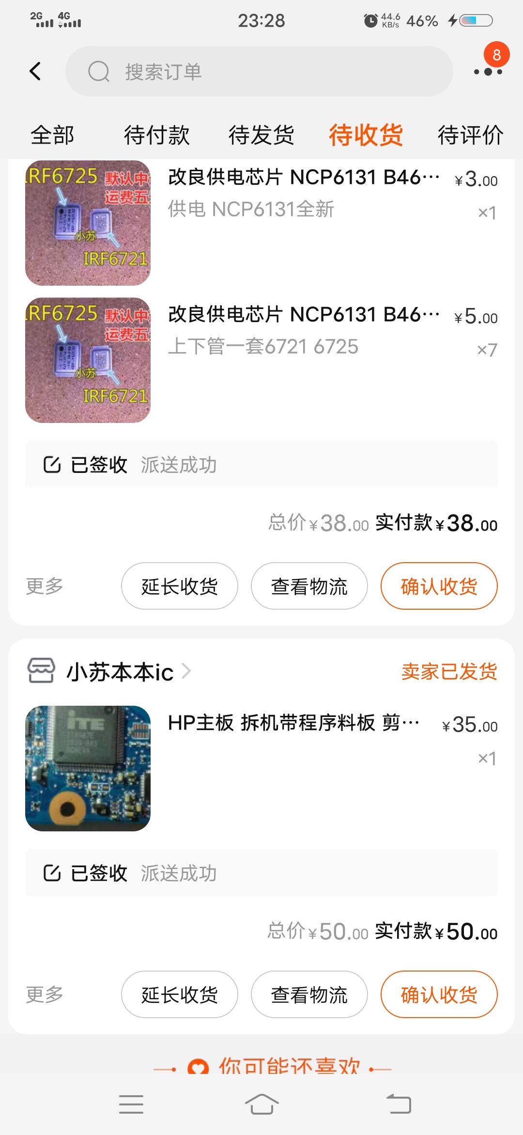

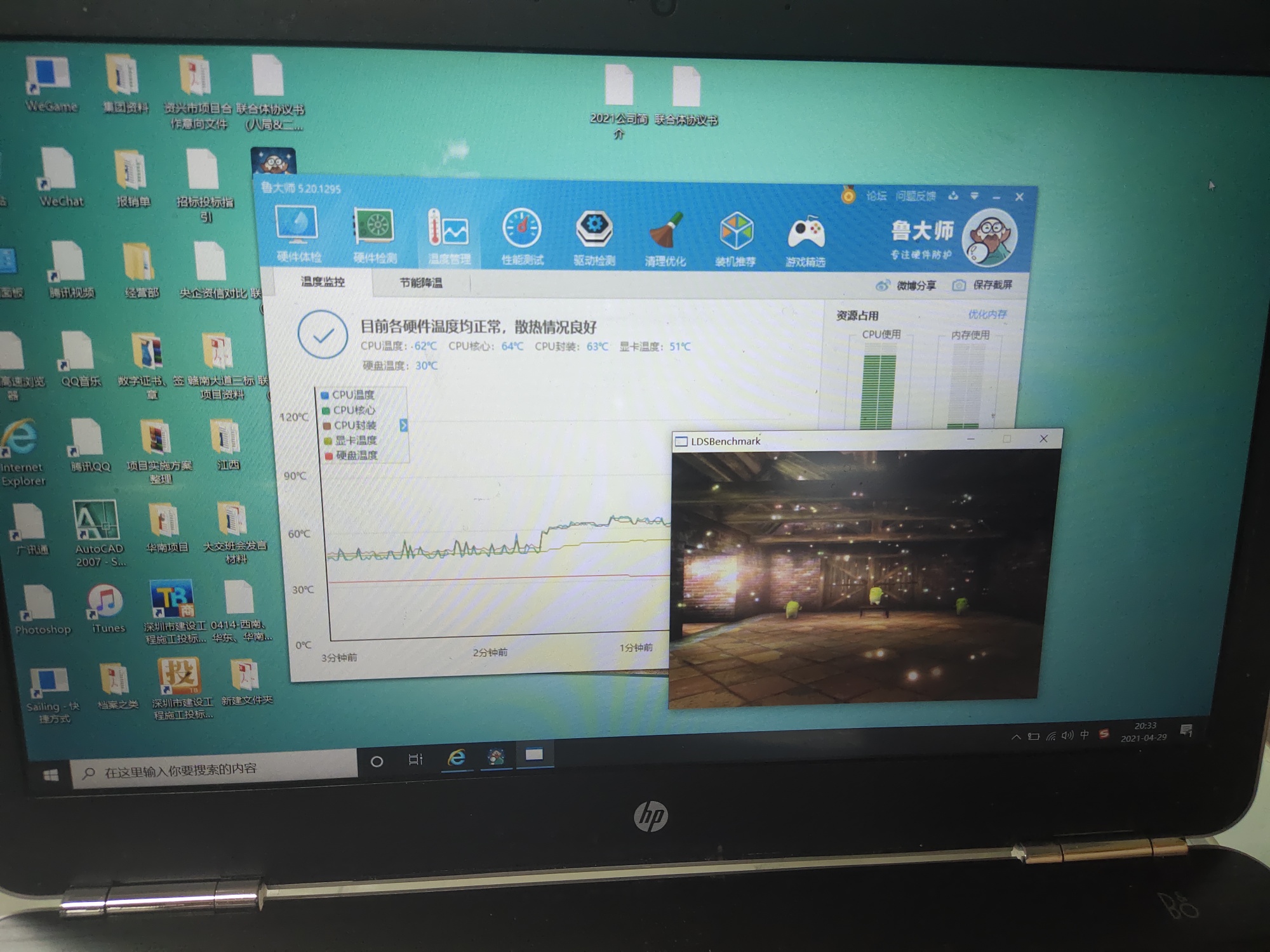

标题: HP 173艰苦维修 [打印本页]
作者: 18377571335    时间: 2021-5-3 01:40
标题: HP 173艰苦维修
  接到机器,客户说进水了,好吧拆吧,拆完大面积看得到的进水,换了三个BQ24738H,两个ec一个剪板,一个全新刷程序的,剪板失败,装上微短,经测量百分百装上EC短路,再次某包继续购买同一家,这次特别交代了,芯片50块,剪板35元,吃了亏不要剪板了,BQ24738H干了五年的维修经验焊接觉得没问题这个还是有自信的,看到这机器板层毁成这样了,放弃过一次了,手头有其他机器修其它机器,隔了一天,心情不错,大早上的,就把它拿出来在研究一翻,把公共点修好了,在顶了EC换上微短,心都凉了,现在的芯片怎么那么坑爹,不行再定一次吧,主要客户给的起价
,芯片回来装上不短了,可调电源带不起,只好拿电池接上触发亮机了,到此才松了一口气!打电话叫客户拿适配器过来,试机一天,键盘失灵,换了键盘,订货又一天!总算修好了!到此维修结束,总结:修机一定要有耐心,二个芯片工作条件一定要明白工作原理,千万不要心浮气躁!本人英文不好,就不写芯片查什么条件了,睡不着无聊逛逛论坛,用手机发表的,对着图纸我可以写出来
!赚个分,赚个人气吧!
作者: hrx103    时间: 2021-5-3 09:54
牛人,加油干!
作者: 云心狂    时间: 2021-5-3 10:06
这个EC不带程序吧 换过几次全新的都可以用
作者: 18377571335    时间: 2021-5-3 10:08
云心狂 发表于 2021-5-3 10:06
这个EC不带程序吧 换过几次全新的都可以用
带程序吧,卖家帮刷的
作者: qinhecat    时间: 2021-5-3 17:13
18377571335 发表于 2021-5-3 10:08
带程序吧,卖家帮刷的
这种EC不带程序的,直接读bios芯片内置的,读成功的电源头亮白灯。HP全系列都这样设计的
作者: 18377571335    时间: 2021-5-3 17:54
qinhecat 发表于 2021-5-3 17:13
这种EC不带程序的,直接读bios芯片内置的,读成功的电源头亮白灯。HP全系列都这样设计的
不懂,那是被忽悠了
作者: 毒霸    时间: 2021-5-4 15:25
一共买了几个EC
作者: 18377571335    时间: 2021-5-4 15:36
毒霸 发表于 2021-5-4 15:25
一共买了几个EC
2个啊。。。。。。。。。。。
作者: 13690498062    时间: 2021-5-4 16:25
剪板的真就完全是赌运气啊。
作者: 18377571335    时间: 2021-5-4 17:11
13690498062 发表于 2021-5-4 16:25
剪板的真就完全是赌运气啊。
对啊,所以啊,全新的好!
作者: 刘键    时间: 2021-5-4 17:13
我有这料板,哈哈
作者: 18377571335    时间: 2021-5-4 17:55
刘键 发表于 2021-5-4 17:13
我有这料板,哈哈
机器都修好,有没有料板无所谓啦
作者: 韩宇    时间: 2021-5-4 19:26
8587???这个ec都是外挂程序,我上次从173上拆的ec直接上别的机子直接点亮,不存在程序一说
作者: 18377571335    时间: 2021-5-4 20:51
韩宇 发表于 2021-5-4 19:26
8587???这个ec都是外挂程序,我上次从173上拆的ec直接上别的机子直接点亮,不存在程序一说
被小苏本本忽悠了
作者: 花花火火    时间: 2021-5-4 22:34
不用剪板!!上新的完全可以!
作者: 18377571335    时间: 2021-5-4 22:38
花花火火 发表于 2021-5-4 22:34
不用剪板!!上新的完全可以!
下次就会注意了
作者: y0927    时间: 2021-5-4 22:57
乌龟铁壳管啊,那个现在很多拿mos来改,楼主的ec搞这么干净,要上锡酱?
作者: 13451782801    时间: 2021-5-5 11:55
Zbook系列吗
作者: 18377571335    时间: 2021-5-5 12:17
y0927 发表于 2021-05-04 22:57
乌龟铁壳管啊,那个现在很多拿mos来改,楼主的ec搞这么干净,要上锡酱?
洛铁脱锡焊上去的,洗板水洗干净就好了
作者: 18377571335    时间: 2021-5-5 12:18
13451782801 发表于 2021-05-05 11:55
Zbook系列吗
不是啊,HP Q173
作者: ZHZL1    时间: 2021-5-5 15:49
学习了   楼主技术很过硬
作者: 杜俊岩    时间: 2021-5-5 16:13
有图有分析,强大啊
