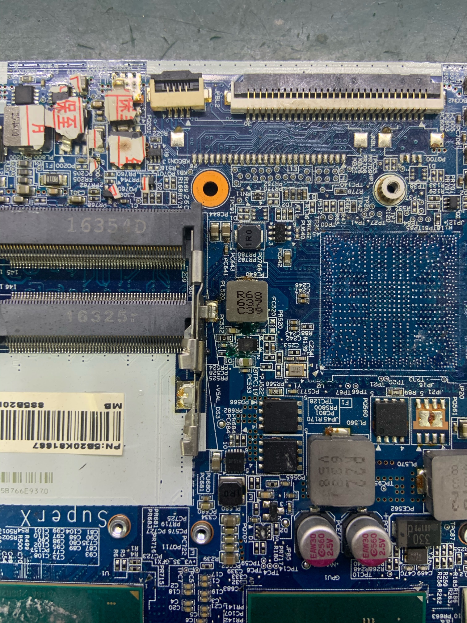

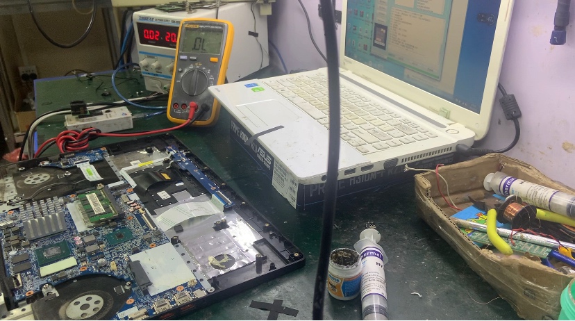

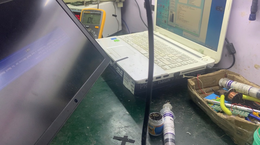

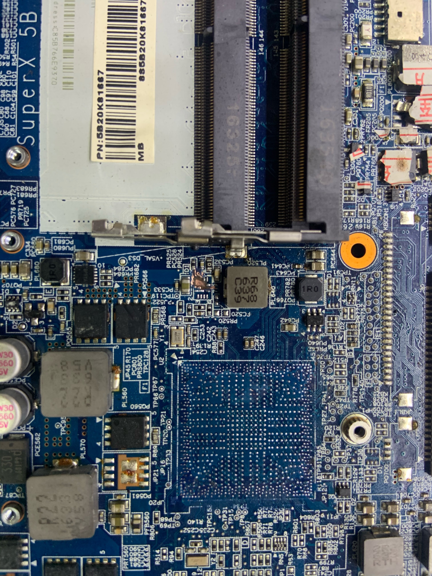

板子来的时候    打值发现1.0v和3.3V短路     拆桥     发现1.0V芯片也烧黑了      清理1.0V焊盘   飞线     修复
