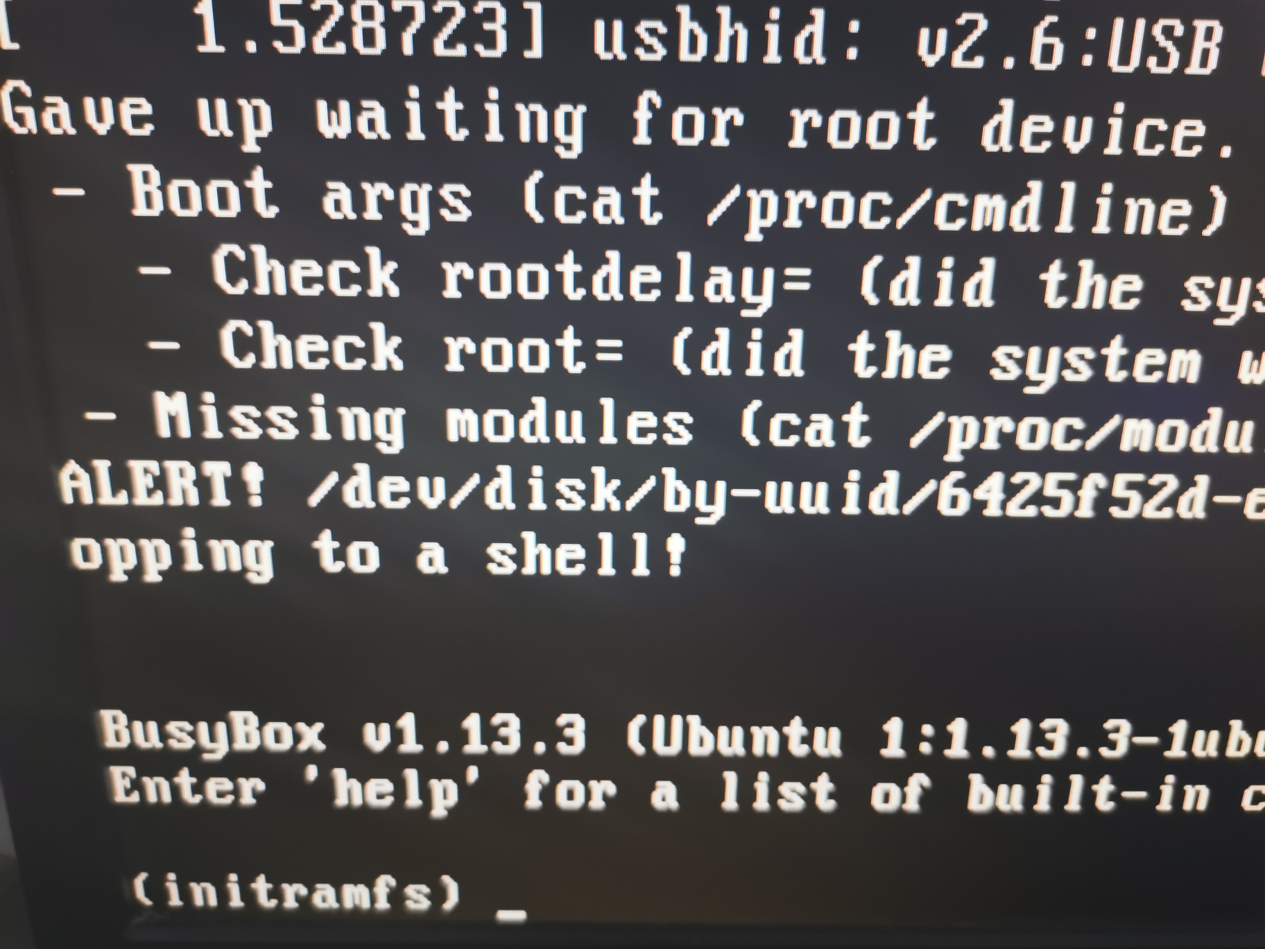

制作amd显卡检测程序 到了这一步应该怎么办?

作者: 小阳电脑维修    时间: 2021-5-2 20:29
改硬盘模式,保证有惊喜。
作者: H55    时间: 2021-5-2 23:44
回车看一下!你手艺不行吧 这个很容易做的

作者: huangping123456    时间: 2021-5-3 06:48
小阳电脑维修 发表于 2021-05-02 20:29
改硬盘模式,保证有惊喜。
已经改了 还是这样
作者: jy023386180    时间: 2021-5-3 08:37
你是用硬盘做还是u盘?
作者: huangping123456    时间: 2021-5-3 10:26
jy023386180 发表于 2021-05-03 08:37
你是用硬盘做还是u盘?
用硬盘做的
作者: huangping123456    时间: 2021-5-3 10:27
用u盘修复了几遍还是这样 我是真草鸡了
作者: jy023386180    时间: 2021-5-3 17:17
huangping123456 发表于 2021-05-03 10:26
用硬盘做的
要修复一下引导,我之前也是卡在这里了

作者: 维修大工    时间: 2021-5-8 06:58
用的什么主板
作者: 维修大工    时间: 2021-5-8 07:13
用的什么型号主板,硬盘开ahci模式,卡在那里不动按下ls键就过去了,再打开数字键盘输入密码就可以测试了
作者: fixfix123    时间: 2021-5-8 07:44
缺少模块走不下去了?
作者: 路西伴    时间: 2021-5-8 11:24
我也是这样,390的包也是这个问题,580的包就是好的
