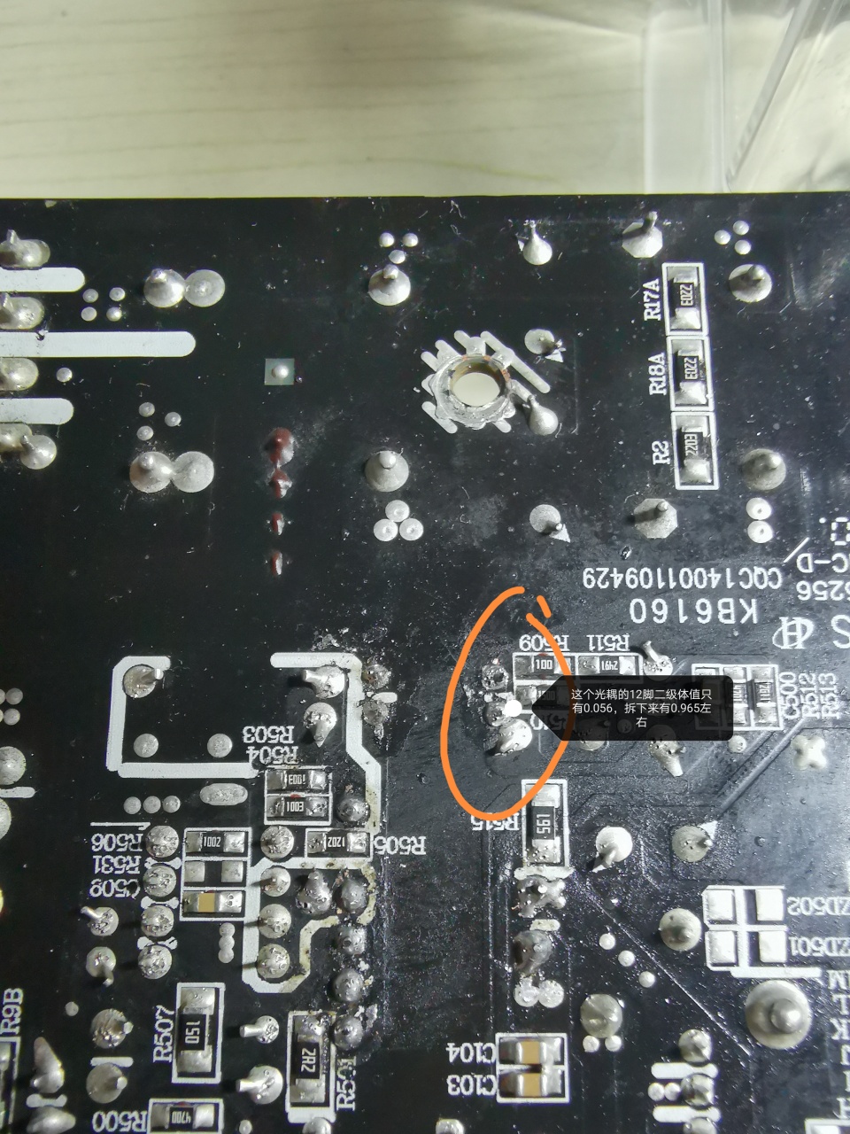

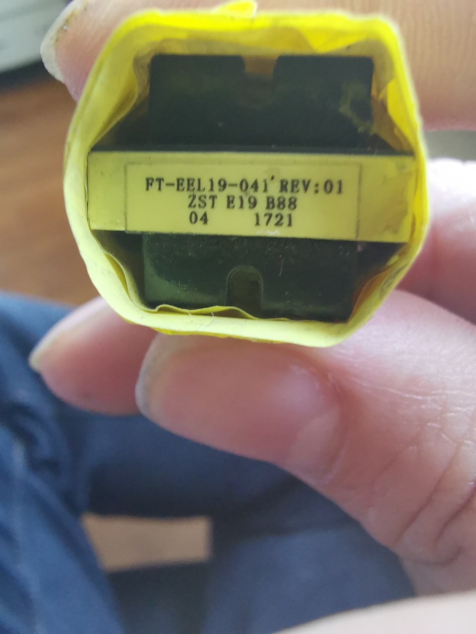

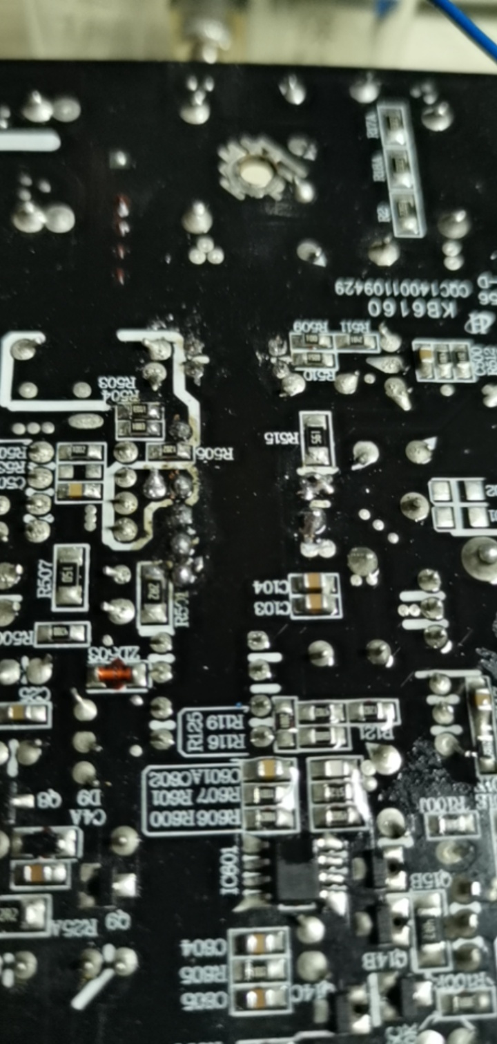

求助高频变压器有几个绕组 目前我本人没有办法确认这个高频变压器的好坏,先感谢各位有这个电源的小伙伴帮忙给测一下?在麻烦各位小伙伴在不上电的时候帮我量一下先感谢了,这个是FB反馈光耦,感谢有这货的大佬给帮个忙
作者: 一问三不知    时间: 2021-5-1 21:30
变压器很难坏,检测辅助电源的启动电阻,限流电阻,,ic容易坏

BH0170A目前各脚电压,1脚是地,2脚0V,3脚0V,4脚空脚,5脚16V,678脚300V应该是没有震荡

主要现在没有VDD电压不知道芯片能不能启动的起来

这样看来应该是0170A芯片坏了,启动5脚有电压。

5vsb就是一个普通开关电源,把芯片外围电路都画出来,就可以推断出芯片引脚功能,修起来就简单了

电源变压器之主变压器一般初级是2个绕组:一个是主绕组,一个持续供电绕组。可以将万用表打到交流,测变压器次级绕组输出脚,根据次级输出的电压再判断变压器是否好。如无输出,测初级绕组,如无电压,再测220V输入。
作者: 讯越    时间: 2021-5-4 07:30
变压器极少坏,辅助电源IC反而极容易出问题,这种情况一般不是光藕问题。
