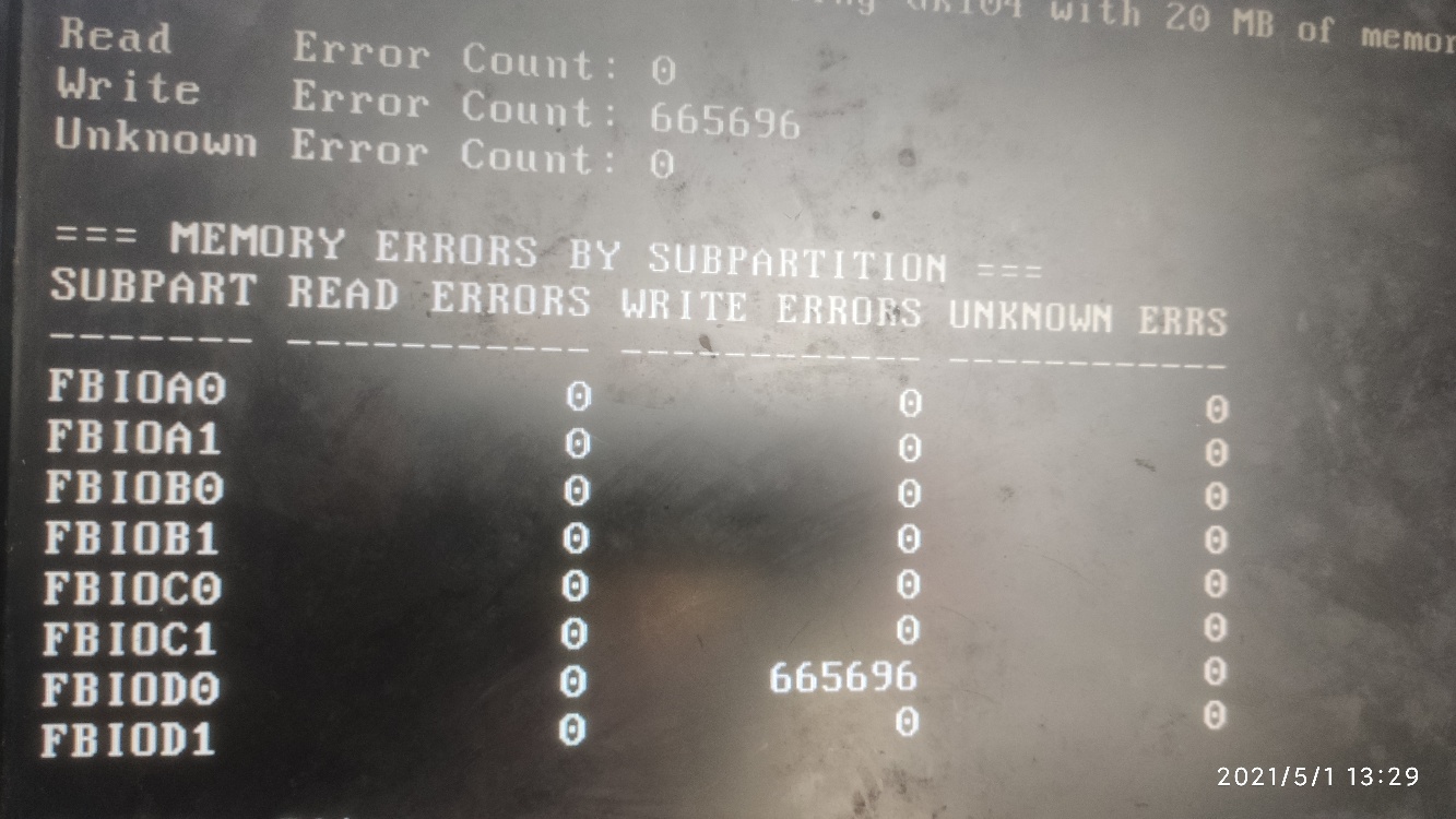

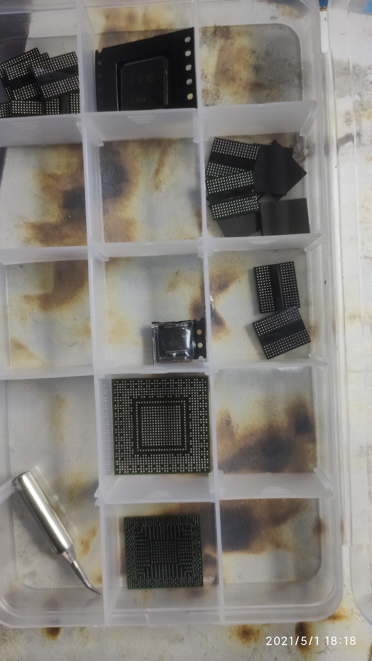

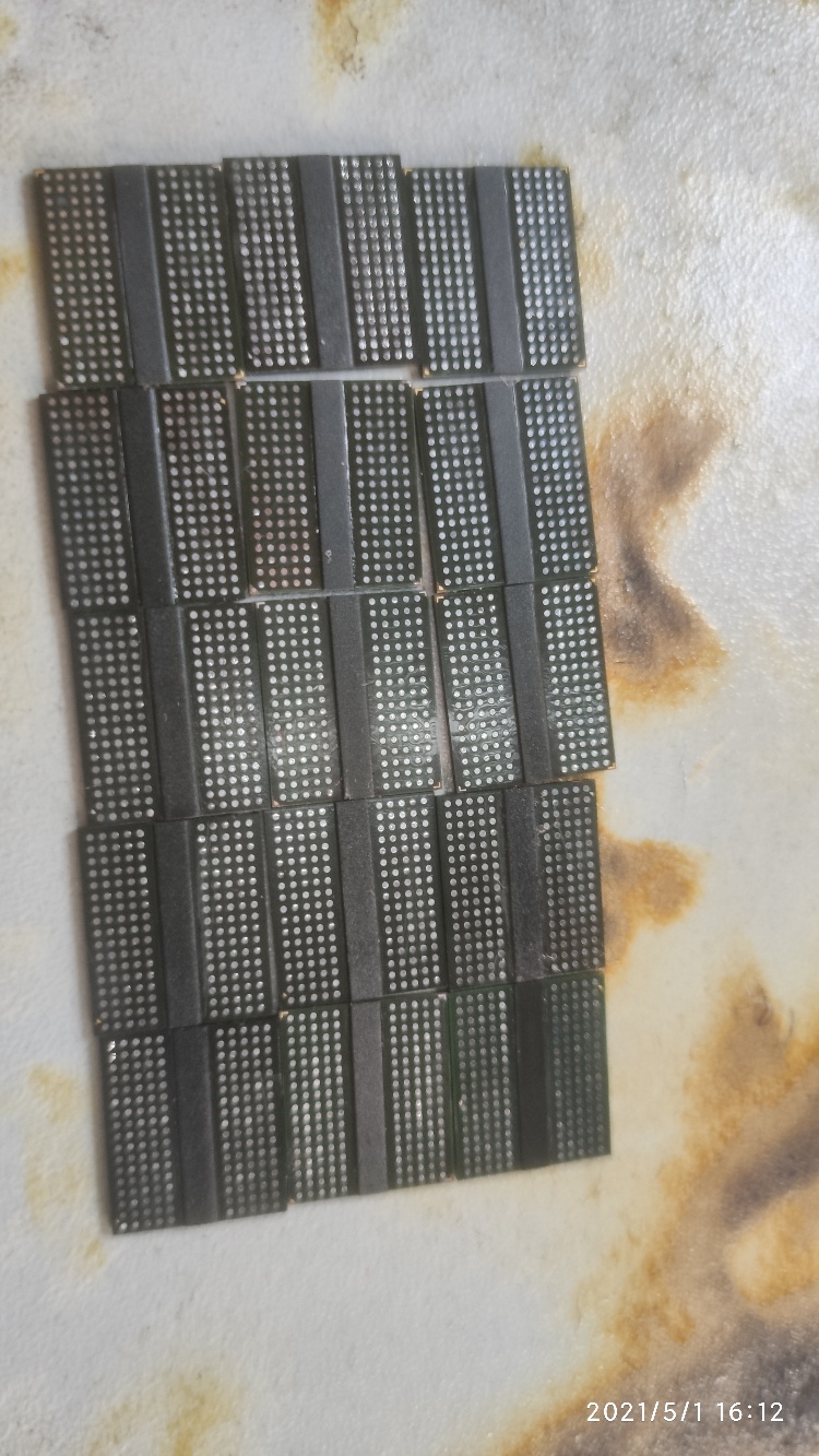

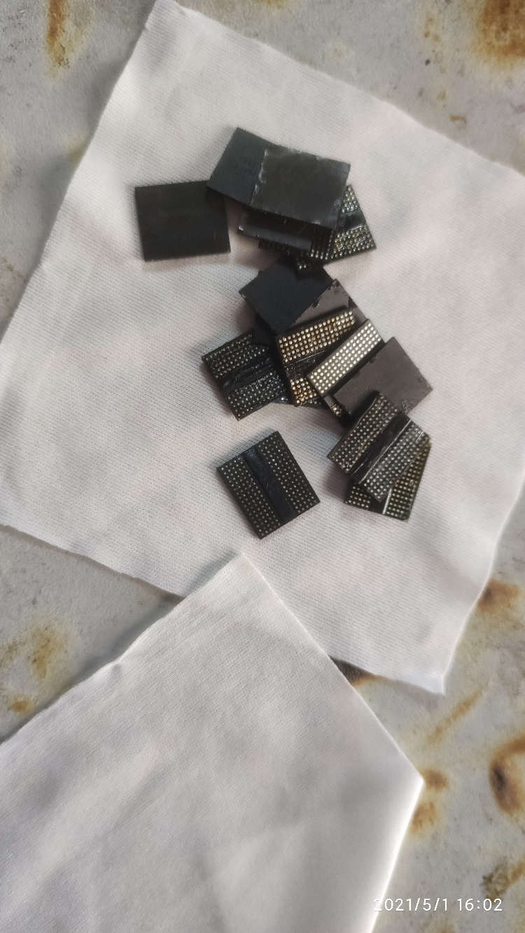

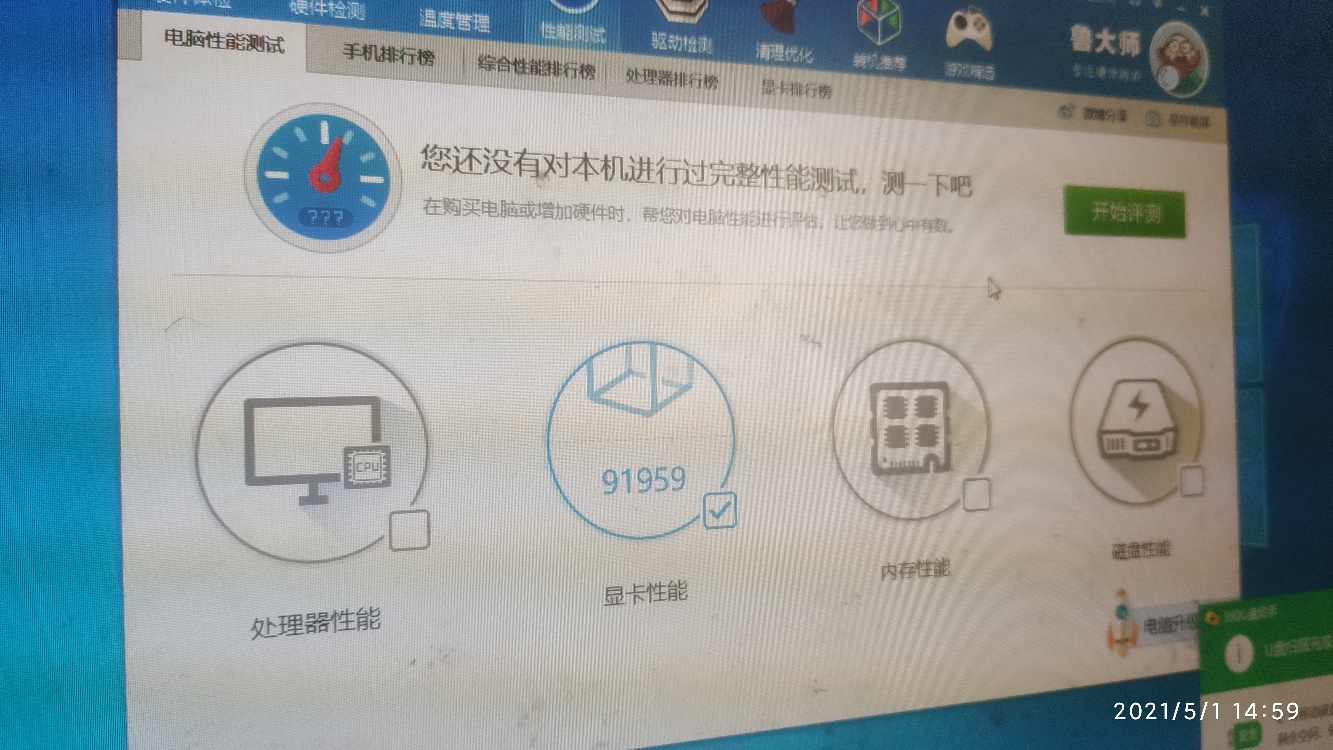

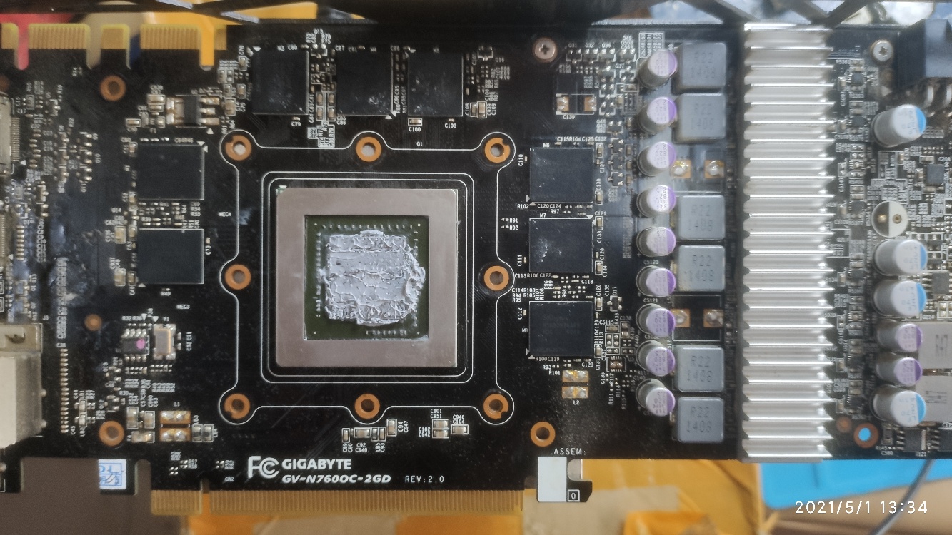

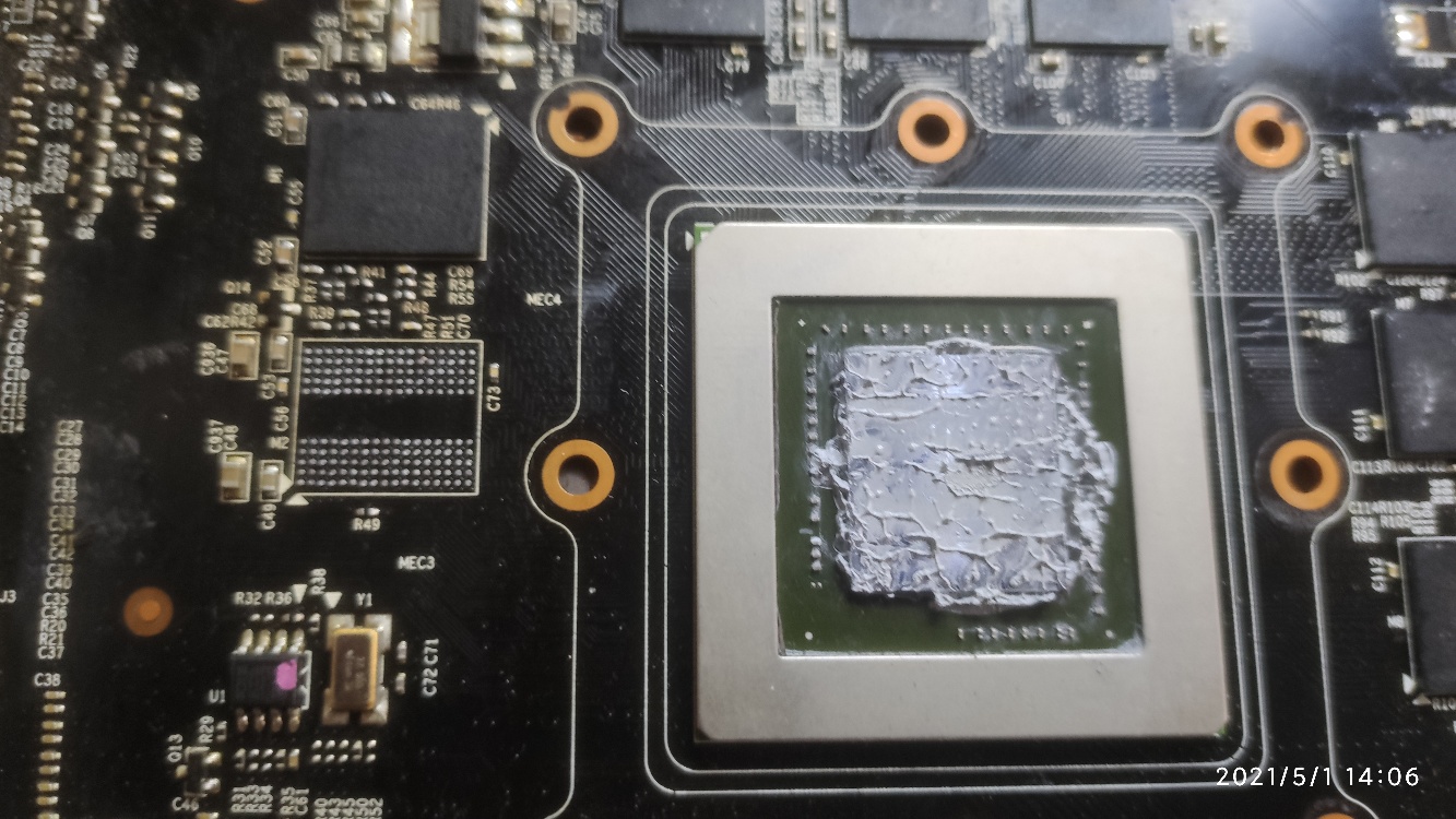

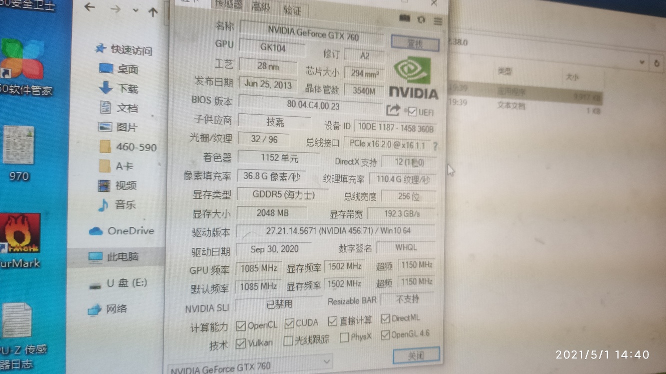

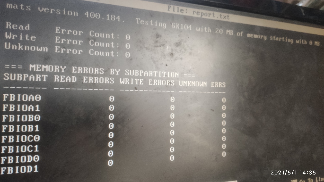

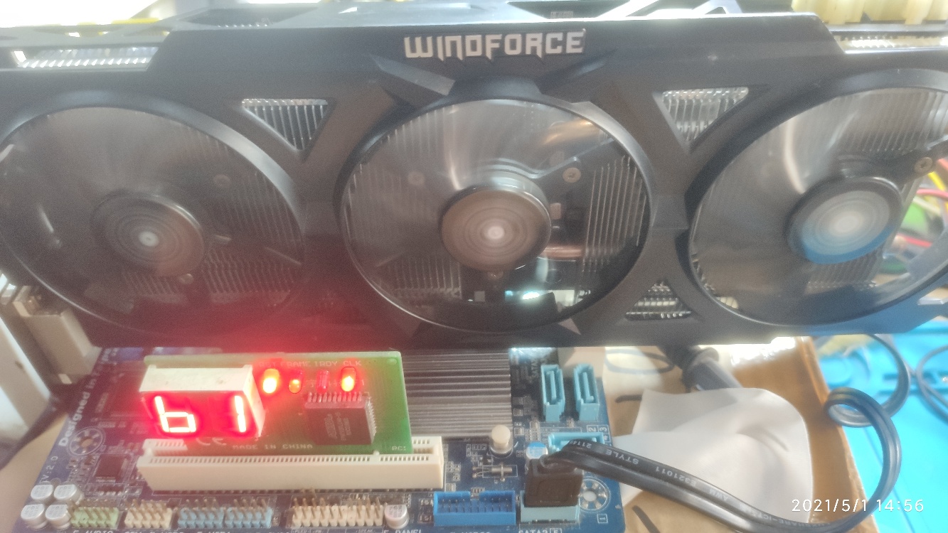

五一收到同城网友寄来的一片显卡。上机测试后面知道是比较好修的一片显卡,拆开后发现这一片显卡上居然有三个显存型号。不过都是同一品牌,很快修好。下午没事。趁着无聊,把拆机的16片显存全部植下球备用,没有专用工具,一个个的做的。手机发的图片。图片顺序有点乱。
