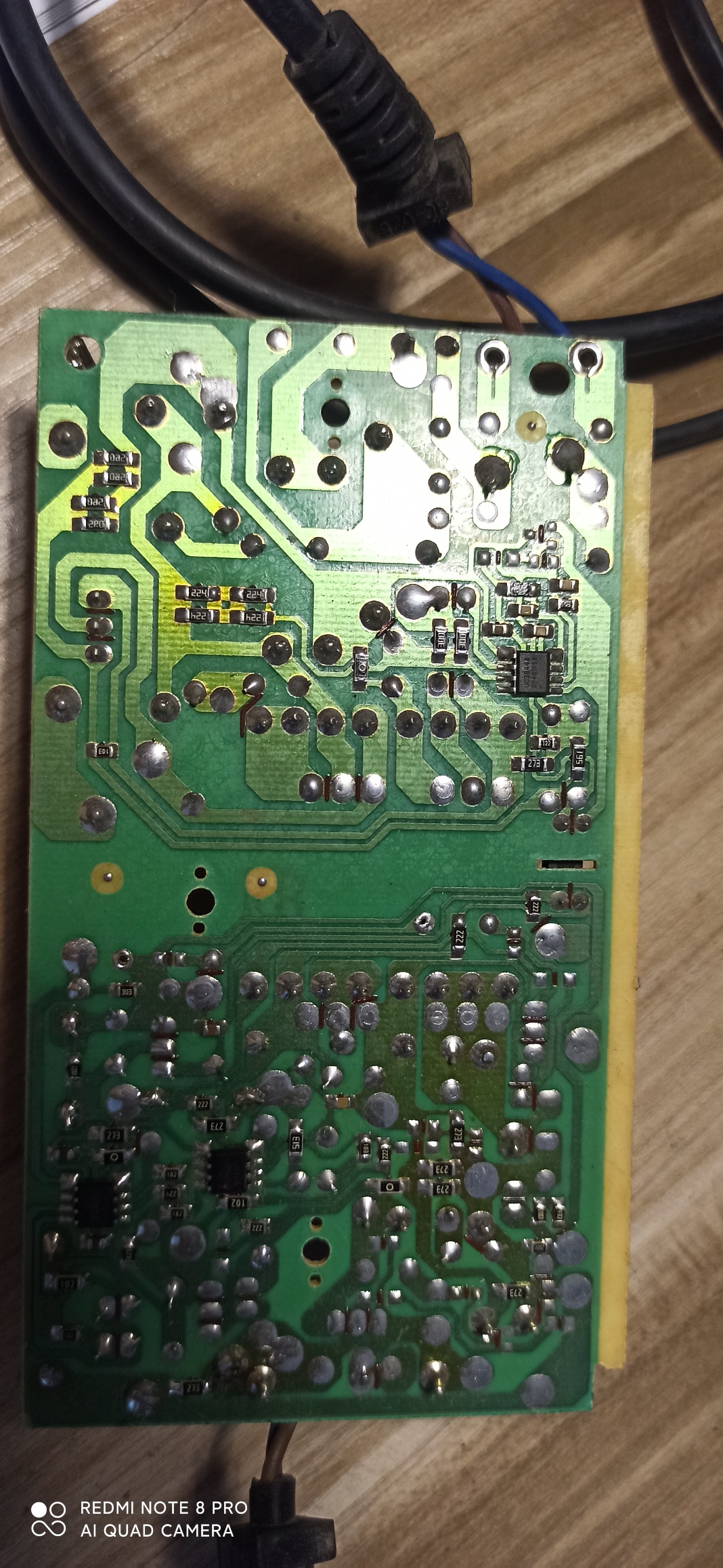

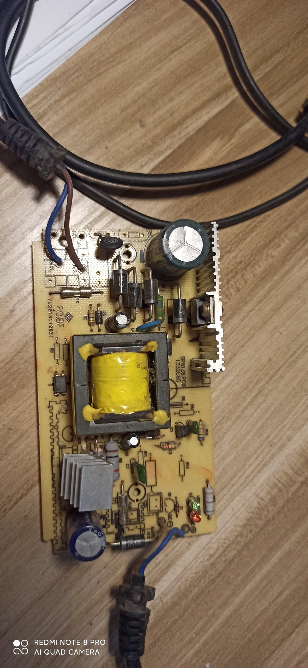

电源空载测试输出电压正常,加假负载接60灯泡,灯也亮!
电源只亮一个绿灯,是PD532芯片相关电路问题吗

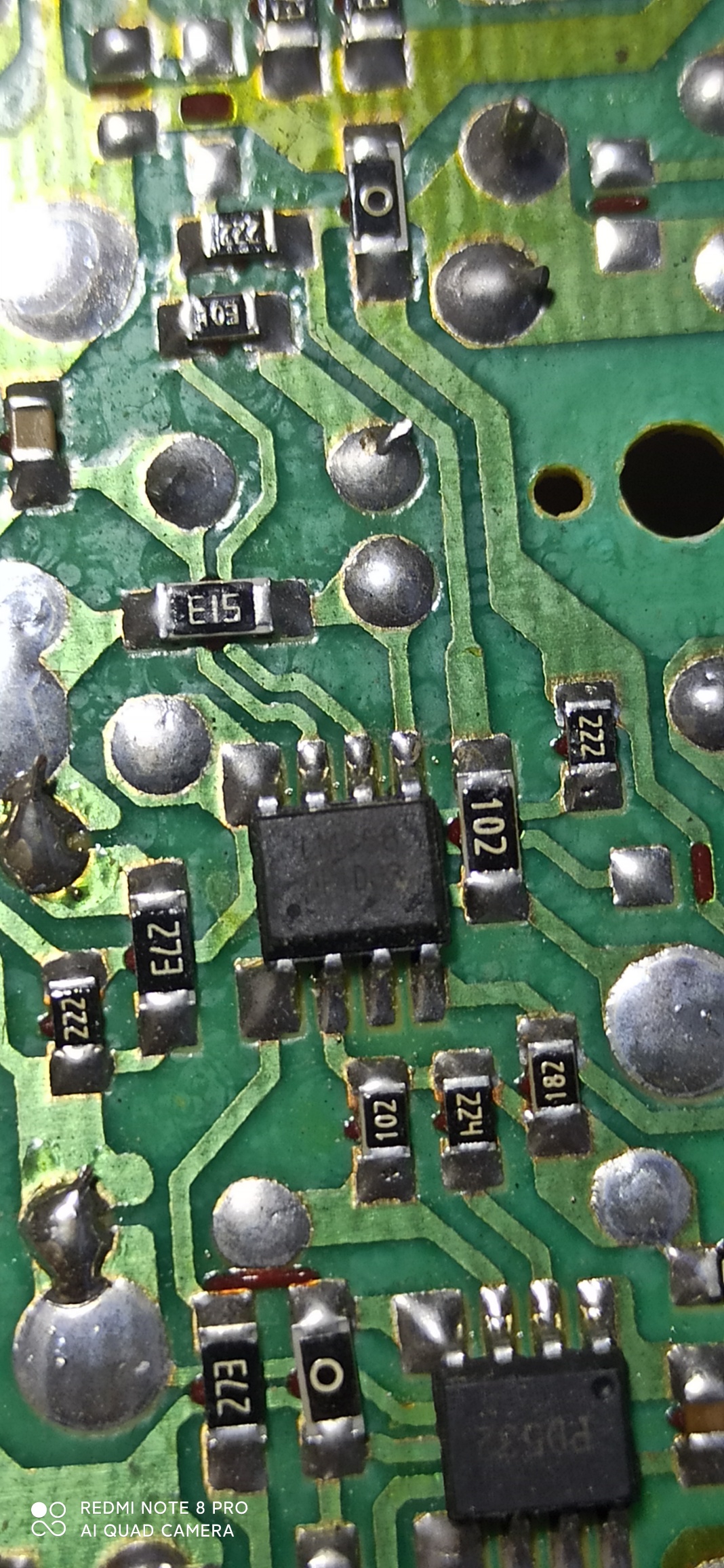

不接电池和接电池充电,分别量LM358运放的1脚和7脚的电压,看有无明显变化,特别是1脚。
如果没问题,再查PD532,1脚和8脚分别接红绿灯,控制转灯的应该是6脚。看旁边0欧电阻旁的电容有没坏,以及273这颗电阻。以上供参考。

发表于 2021-4-30 22:00:15 来自迅维网APP | 显示全部楼层 来自: 湖北黄冈 来自 湖北黄冈
查转灯电路

发表于 2021-5-5 06:29:46 来自迅维网APP | 显示全部楼层 来自: 河南郑州 来自 河南郑州
先查一下输出线材是不是正常
