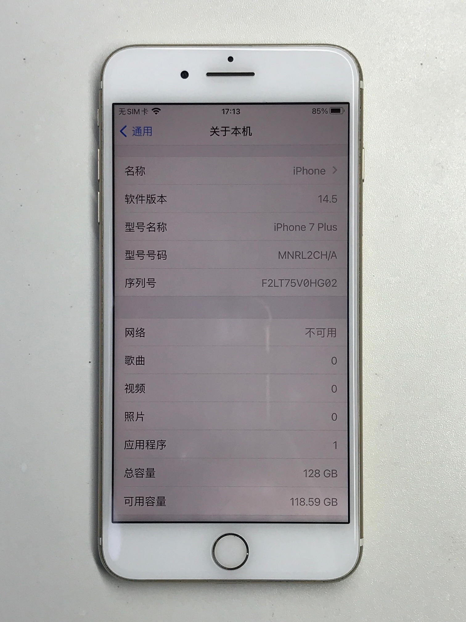

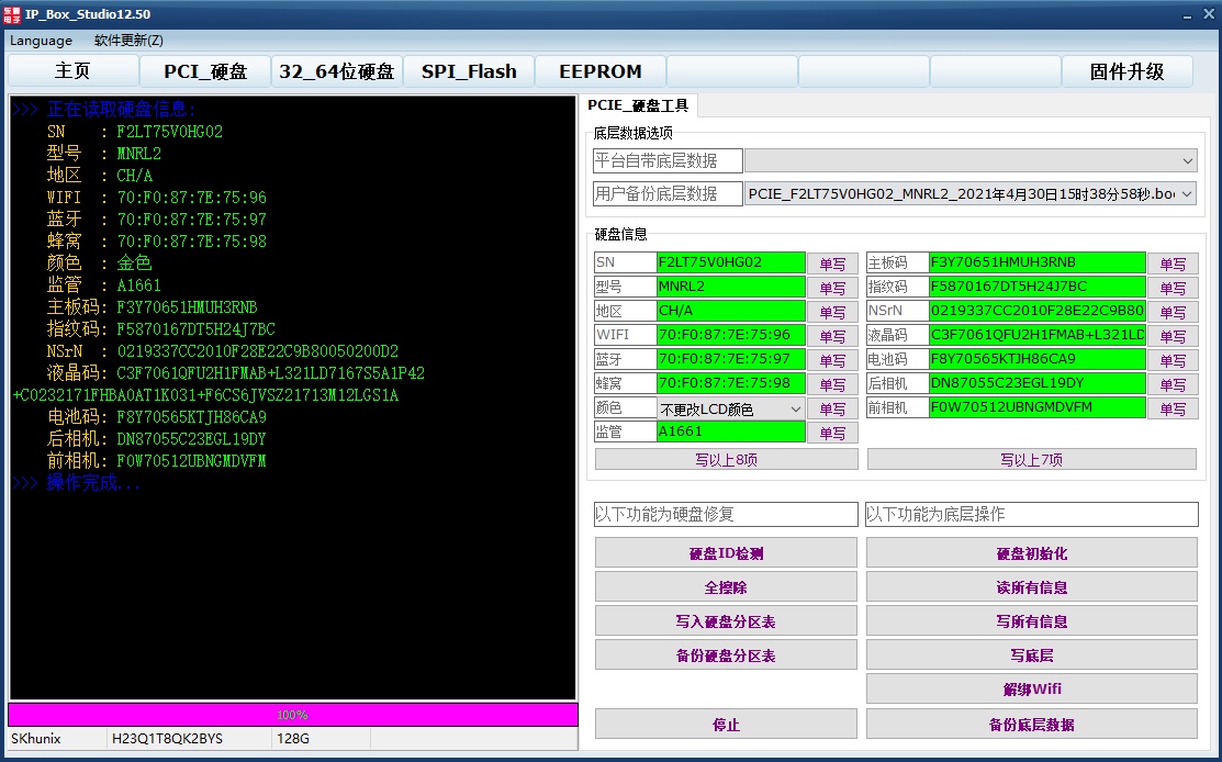

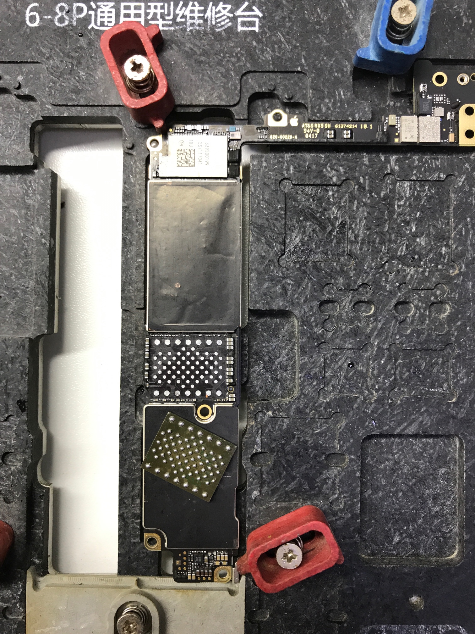

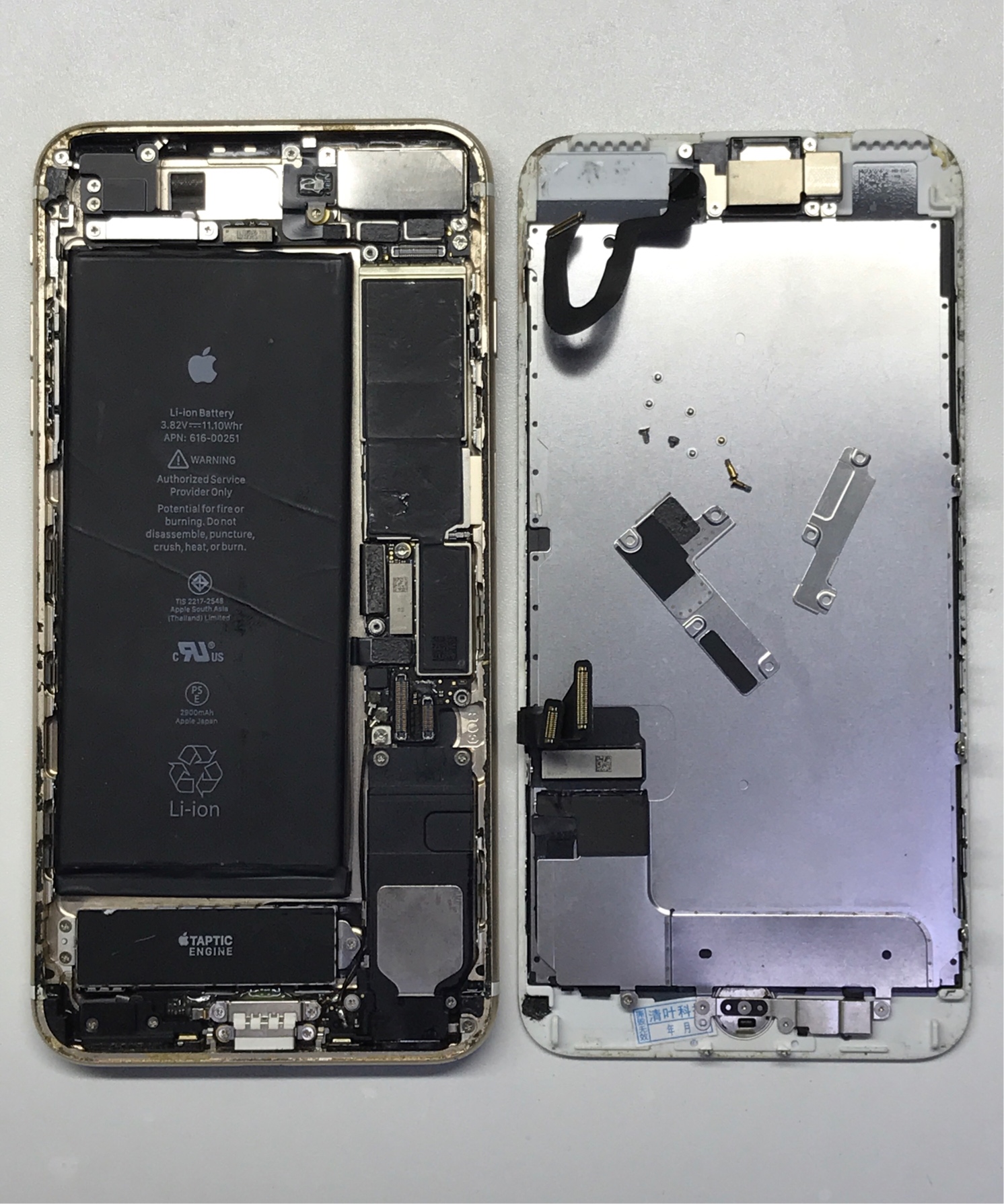

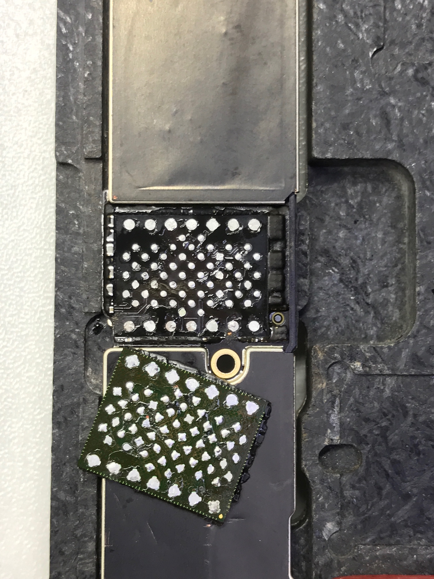

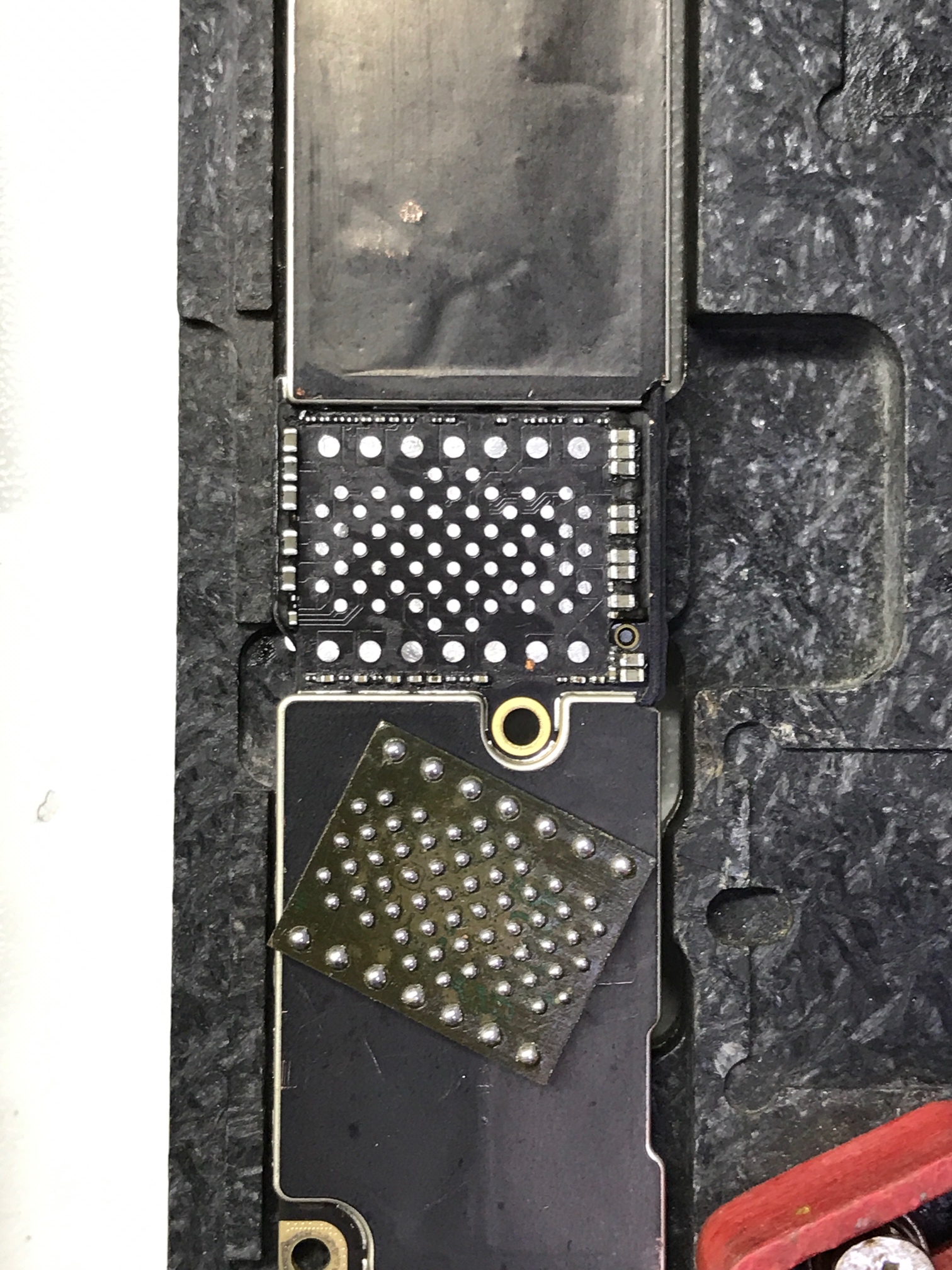

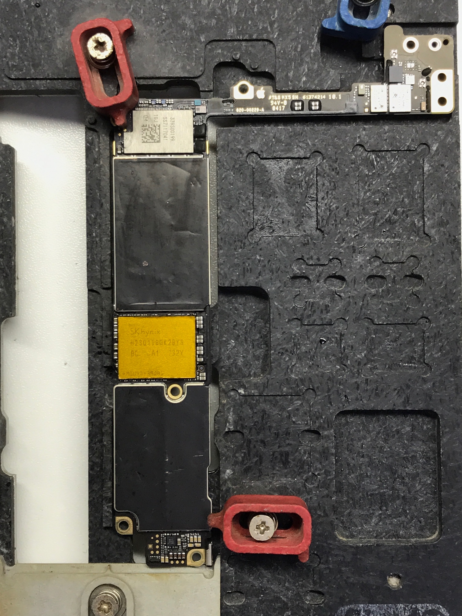

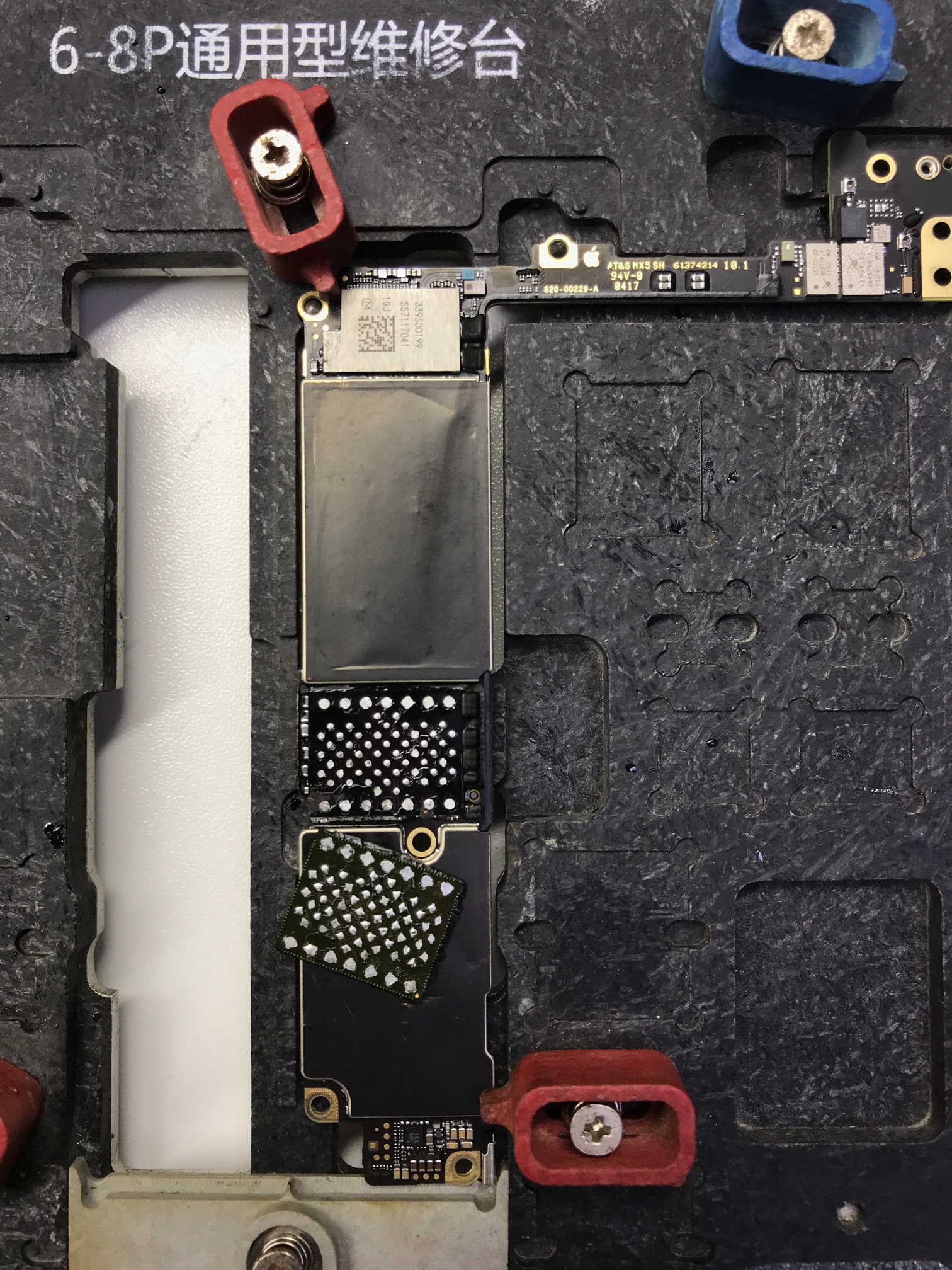

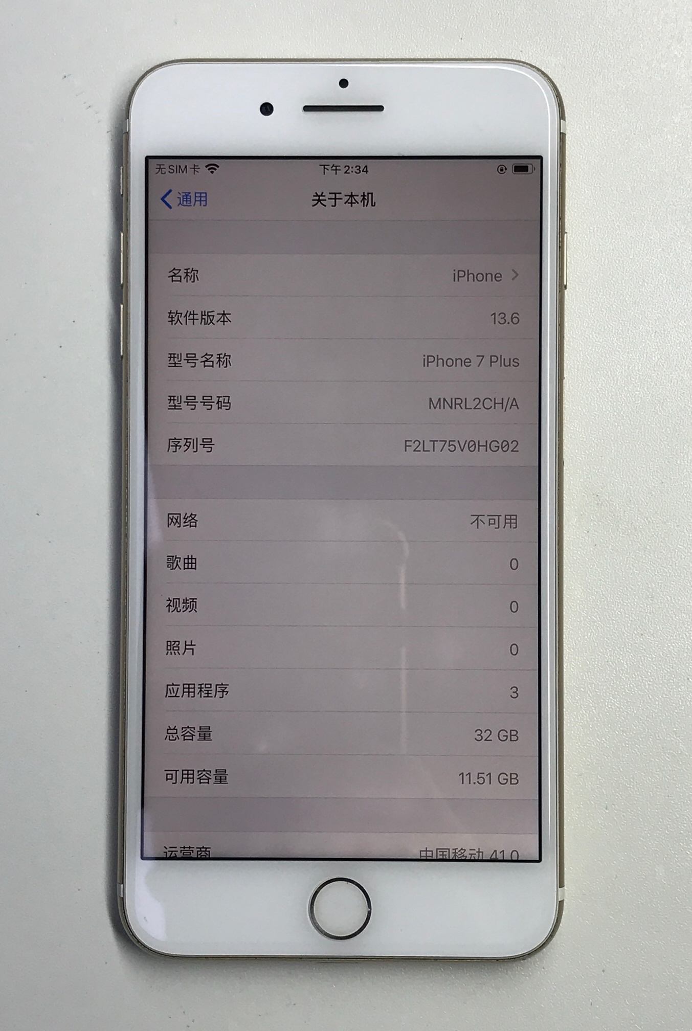

标题: 7P扩容128G…… [打印本页]
作者: tb16056    时间: 2021-4-30 17:43
标题: 7P扩容128G……
32扩容128G
作者: MidnightBells    时间: 2021-4-30 18:41
还不错,加油
作者: 8235687    时间: 2021-5-1 05:25
干得漂亮 ,不是说 14.5 不让激活吗? 奇怪了
作者: tb16056    时间: 2021-5-1 05:47
8235687 发表于 2021-05-01 05:25
干得漂亮 ,不是说 14.5 不让激活吗? 奇怪了
激活没问题……
作者: 不戴眼镜的大叔    时间: 2021-5-2 17:53
学习一下,手工不错
作者: 藏梦缘    时间: 2021-5-2 18:10
学习一下,手工不错
作者: 373629421    时间: 2021-5-3 18:52
高手学习一下
作者: 无名者也98    时间: 2021-5-4 10:53
不错真的行
