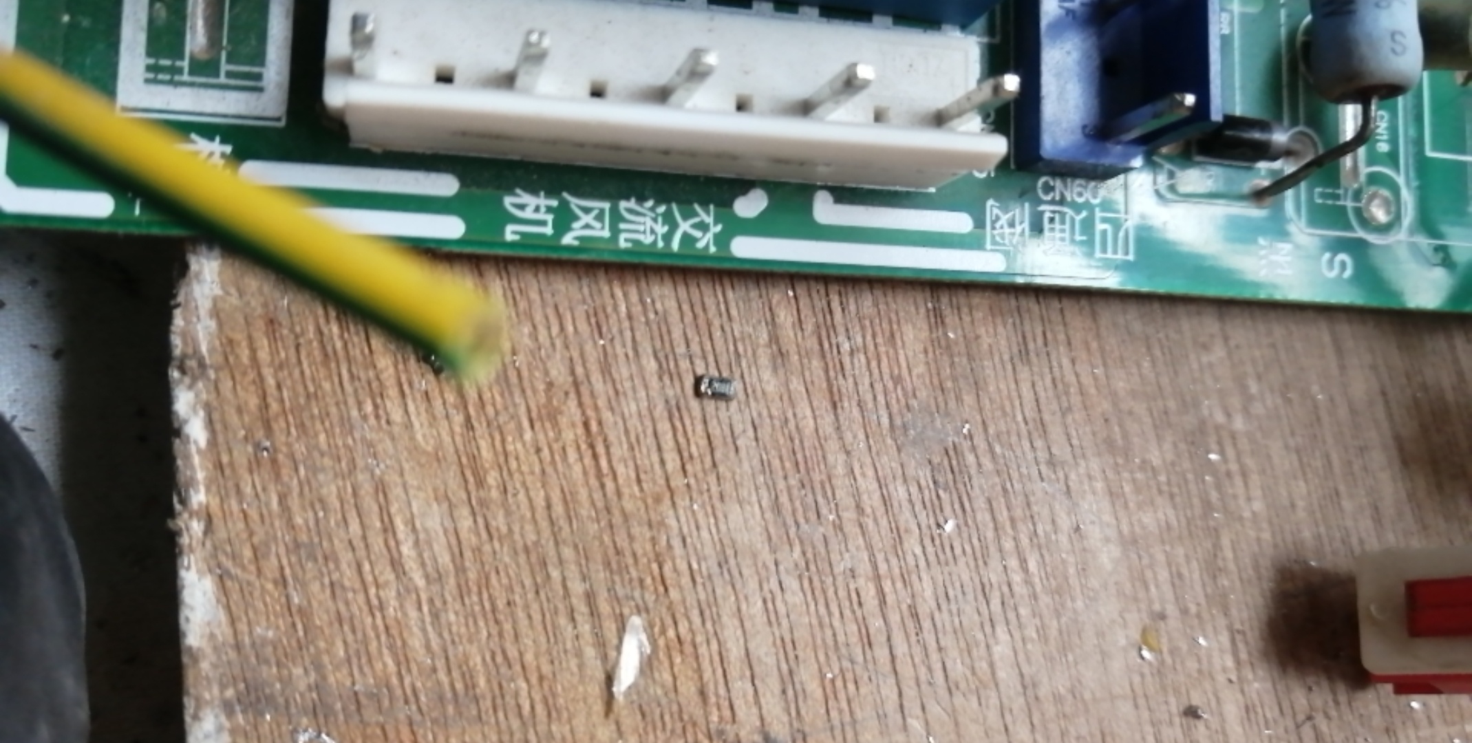

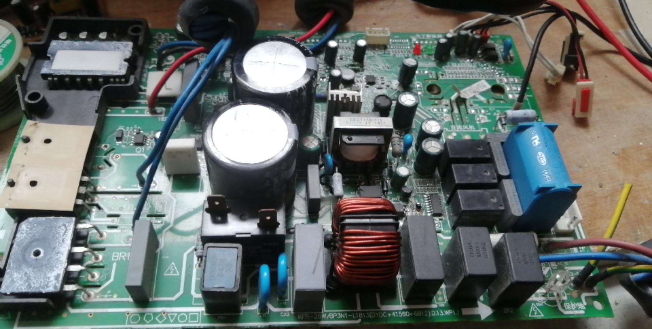

坏个电阻修了一天,原来是电阻变小了,可能今年冬天太冷了,看来空调个汽车对原件要求高啊,因为温度跨度大。再说这个毛病是工作电压低没反应,取样电阻变小了,也够新鲜的

这样的业余也就搞搞电源,

这个修的累啊

空调和汽车,打字错了

太复杂的毛病也修不了,也就电源电压不正常修修
