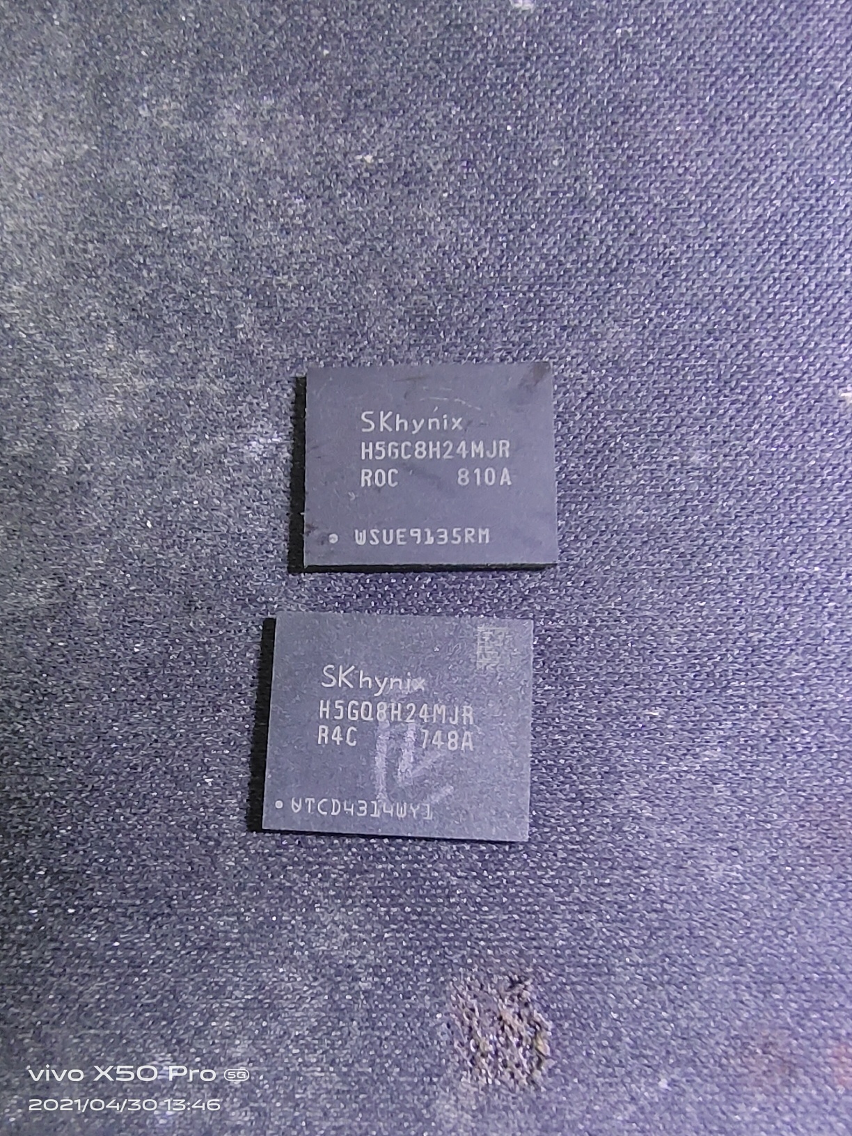

标题: 矿卡换显存,同型号不同频率不能代换 [打印本页]
作者: 吉莉    时间: 2021-4-30 13:52
标题: 矿卡换显存,同型号不同频率不能代换
亲测海力士R0C和R4C不能代换,应该是频率不一样。打游戏应该可以代换。挖矿代换后出现大量无效算力。
作者: 方向tat    时间: 2021-5-8 14:57
很重要的一个实践结论,谢谢
作者: LALALA12345678    时间: 2021-5-8 19:12
谢谢,最近也是为这个事情发愁
作者: 15277062817    时间: 2021-5-9 23:33
谢谢,一直搞不懂显存和内存代换的原则
作者: qzdengcx    时间: 2021-5-10 20:41
谢谢你的分享
作者: 周维修    时间: 2021-5-17 19:06
很重要的一个实践结论,谢谢
作者: 吉莉    时间: 2021-5-17 23:32
三星尾编号:HC25  HC28  不能代用  挖矿蓝屏
作者: 搞忘了图纸    时间: 2021-5-21 19:27
学习了,以后换应该要注意
作者: 13910954569    时间: 2021-5-24 17:02
矿卡肯定跑最高频率
作者: 方向tat    时间: 2021-5-25 10:42
图中最后四位“810A”"748A"怎么解读?他的意义是什么?
作者: 吉莉    时间: 2021-5-26 17:19
方向tat 发表于 2021-5-25 10:42
图中最后四位“810A”"748A"怎么解读?他的意义是什么?
应该是批次 日期
作者: hzj8382    时间: 2021-9-20 21:53
谢谢分享!学习了
作者: 会员523445    时间: 2021-9-27 22:20
频率高的应该可以代换低的
作者: 吉莉    时间: 2021-10-1 02:41
无修不止 发表于 2021-9-27 22:20
频率高的应该可以代换低的
可以的!低不能换高
作者: AZASR半月    时间: 2021-10-16 08:17
首先频率高的才能代换频率低的,再要考虑的是显存电压的匹配,然后再考虑容量尺寸。AMD的,如果用低频率的显存代换,那就改bios频率吧,2000改成1750
作者: AYA2880    时间: 2021-10-19 18:00
和频率有关吗?
作者: 承鑫科技    时间: 2021-10-20 11:37
很重要的一个实践结论,谢谢
作者: 那由他    时间: 2021-11-7 14:16
可以  频率刷低点就可以了
