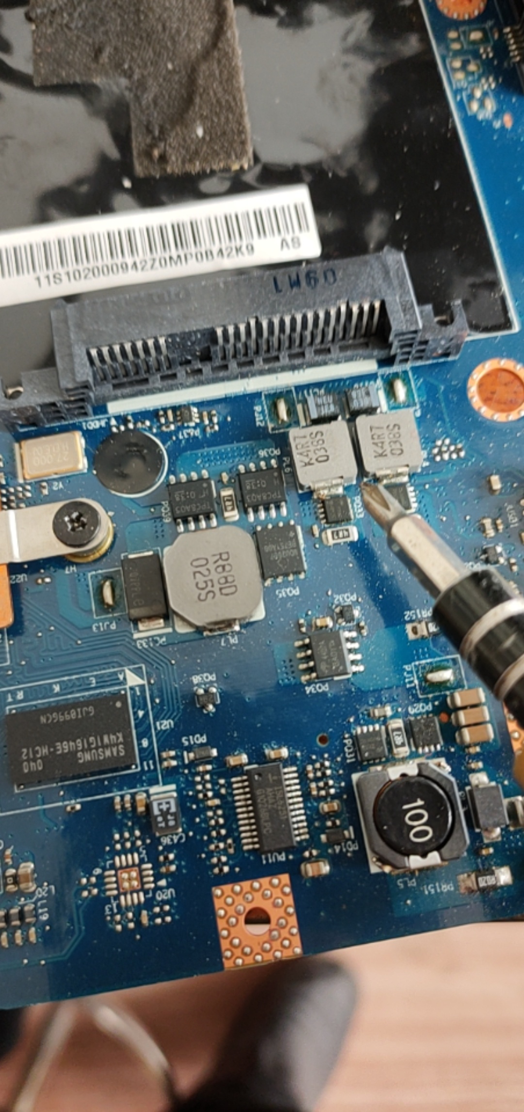

开关有2.72v电压,EC32角有3.04v电压
作者: 15163169188    时间: 2021-4-30 11:04
待机3v,5v都有
作者: pengzijin    时间: 2021-4-30 12:07
按照时序  开关送给EC EC开启南桥待机供电 EC发给南桥跳变 南桥返回信号  你要依次测量 找到问题
作者: 韩宇    时间: 2021-5-1 16:27
老老实实按时序来
